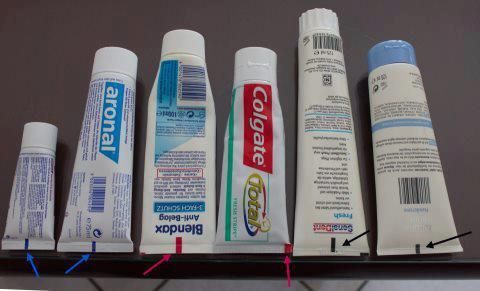

พุธ, 10 เมษา 2013 17:45 - สิ่งที่เราใช้อยู่ทุกวันแล้วไม่เคยสังเกตุ...เป็นความรู้
แถบสีตามหลอดยา
ดูเอานะครับเป็นความรู้ใหม่ๆ ที่เราไม่เคยสังเกตุ
The color codes underneath the tubes ความหมายของสีที่ปลายหลอด
Blue - Natural น้ำเงิน ธรรมชาติ
Red - Mix แดง ผสม...ผสาน
Black - Chemical ดำ เคมี
ต้องไปดูที่หลอดของบ้านเรามั่ง มีโค้ดสีอย่างนี้หรือเปล่า..
ยาสีฟัน แซคไลออนเป็นสีดำ ครีมล้างหน้าทุกยี่ห้อในห้องน้ำ เป็นสีดำ ครีมนวดผมสมุนไพรอะไรๆ ก็เป็นสีดำ แม้แต่ยาสีฟันสมุนไพรดอกบัวคู่ยังเป็นสีดำเลย

อันนี้ขอบอกว่าไม่จริงสุดๆครับ เรื่องนั่งเทียนเขียนเองเป็นข้อมูลผิดๆครับ ที่จริงมันแค่ตำหนิให้เครื่องตัดอัตโนมัติตัดให้หลอดมันเท่ากัน
http://pantip.com/topic/30354189 เอาไว้อ่านอ้างอิงครับ

พุธ, 10 เมษา 2013 23:04 - สิ่งที่เราใช้อยู่ทุกวันแล้วไม่เคยสังเกตุ...เป็นความรู้
กำลังจะบอกว่าข้อมูลมั่วครับ

พุธ, 10 เมษา 2013 23:42 - สิ่งที่เราใช้อยู่ทุกวันแล้วไม่เคยสังเกตุ...เป็นความรู้
ผมเป็นคนออกแบบบรรจุภัณฑ์ครับ ปกติผมก็ออกแบบพวกโฟม ครีม ยาสีฟัน ซึ่งสีที่ใช้จะอิงกับสีที่สกรีนหน้าหลอดครับ
และสีต้องตัดกันกับหลอด เพื่อให้หลอดมีจุดศูนย์กลางครับ เค้าเรียกว่า eye mark ครับ (ปล.ถ้าผมผิดพลาดอะไรไปก็ขอขอโทดด้วยนะครับ)

พฤหัส, 11 เมษา 2013 00:29 - สิ่งที่เราใช้อยู่ทุกวันแล้วไม่เคยสังเกตุ...เป็นความรู้
ตกลงว่าไม่จริงนะครับ

ศุกร์, 12 เมษา 2013 14:29 - สิ่งที่เราใช้อยู่ทุกวันแล้วไม่เคยสังเกตุ...เป็นความรู้
dewbiggalow พิมพ์ว่า:
ถูกต้อง ครับ ผมทำงานซ่อมบำรุง บริษัท ผลิต Packaging ผมเอา Eye mark เป็นจุดศูนย์กลางในการติดสติ๊กเกอร์ เพื่อให้ Sensor ทำการ Reference จะได้ติดได้แม่นทุกหลอด
