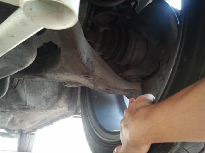

เมื่อเช้า เช็ครถก่อนกลับบ้าน เจอไอ้เจ้าตัวนี้...เค้าเรียกลูกหมากอะไรครับ
... ตรงที่ผมชี้ นะครับ พอดีมันขาด ครับ

ลูกหมากปีกนกตัวล่างครับ
ตามนี้ครับ ^^
ขอบคุณมากกกกก ครับ

มันไม่ใช่บูชปีกนกรึ ?

ลูกหมากปีกนกตัวล่าง

ราคาด้วยเลยครับ 555 980 บาทครับ
พึ่งเปลี่ยนมา

ลูกหมากปีกนกล่างครับ โดนมาเหมือนกัน 800 ถ้วน

บูชปีกนกล่างครับ ตอง 5 ราคาคู่ล่ะ 720 บาท ไก่กามอเตอร์ครับ จัดมาแล้ว

บู๊ชปีกนกจะอยู่ด้านในครับ ลูกใหญ่ๆ อยู่ตรงตำแหน่งที่เป็นตัว Y 2 จุดครับ ส่วนที่ติดกับล้อเขาเรียกว่าลูกหมากครับจะมีแกนที่เป็นเกลียวยึดติดกับดุมล้อครับ แต่บู๊ชปีกนกจะเป็นแค่ลูกยางกลมๆแบนๆ อัดเข้าไปในรูปีกนกครับ

ของผมก็ขาดแล้ว กำลังจะเปลี่ยนอยู่เหมือนกัน แต่ศูนย์HONDAบอกว่าถ้ายังไม่หลวมไม่คลอนยังไม่ต้องเปลี่ยนก็ได้

ลูกหมากคอม้าที่ยึดกับปีกนก
