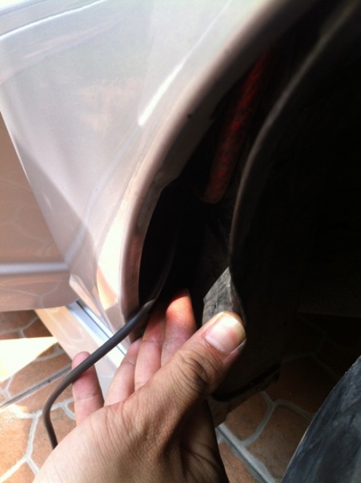

สืบเนืองจากผมอยากได้ตัววัด temp แบบละเอียดๆ หน่อยโดยเน้นเดิมๆๆ
ไม่ต้องตัดต้องเจาะมาก หาข้อมูลโดยส่วนมากจะ นิยมติด Temp gauge แต่ผมไม่ค่อยชอบ
ทีแรกจะติด smart gauge แต่ราคาสูงมาก

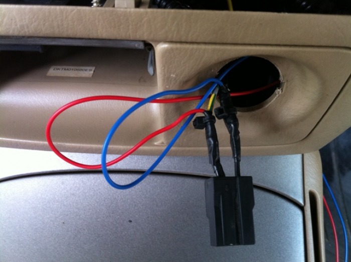

พอดีไปเจอของวีโก้ ซึ่งสามารถ วัด temp volt ได้ และติดตั้งง่าย ไม่ต้องแปลงมาก
แค่จ่ายไฟเข้า และเอาหัววัดไปติดตั้ง
ที่สำคัญราคาถูก เลยลองเอามาแปลงดู สรุปว่าใช้ได้ดี และสวยถูกใจมากครับ

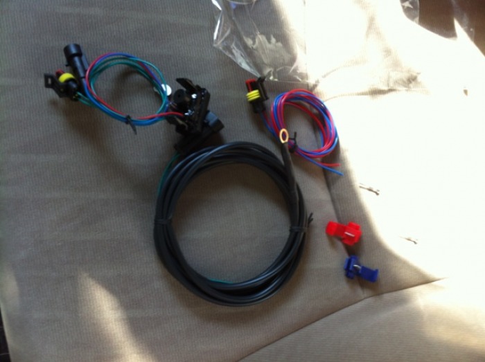

อุปกรณ์ที่มีให้มา มีชุดหัวเซ็นเซอร์ สายไฟ
--Review--  Volt and Temp ของเล่นในวันว่างๆๆ
จุดจั้มไฟเข้า ผมเอาจากที่จุดบุหรี่

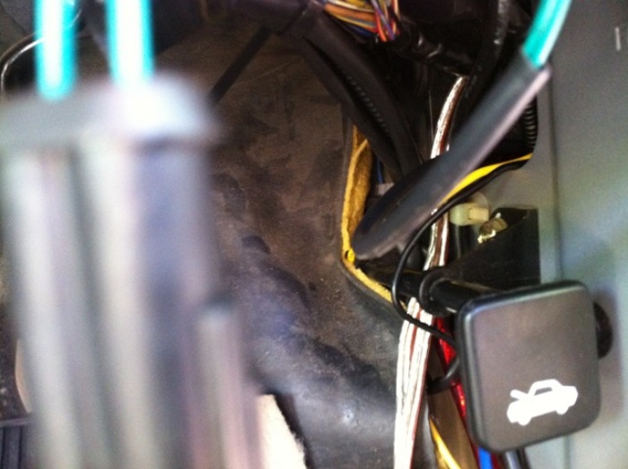

จุดร้อยหัวเซ็นเซอร์
จุดร้อยหัวเซ็นเซอร์
ร้อยเข้ามาตรงไต้ซุ้มล้อ

อังคาร, 9 เมษา 2013 12:26 - --Review-- Volt and Temp ของเล่นในวันว่างๆๆ
ซื้อจากเวปครับ 490 ไม่รวมส่ง
จุดประสงค์ คือ
--เตือนก่อนเครื่องยนต์เสียหายจากความร้อน
     1 จะติดตั้งตรงวาล์วน้ำโดยถอดน็อตออกแล้วสวมหัววัดซึ่งเป็นหางปลาได้เลย ป้องกันเวลาน้ำแห้ง
     2. จะติดตรงหม้อต้มก็ได้สำหรับรถติดแก็ส เอาไว้ตรวจความร้อน ป้องกันไฟใหม้รถได้นะครับ
--เตือนเมื่อ Battery อ่อน และระบบการชาร์จแบตเตอรี่ผิดปกติ
    สามารถตั้งค่าอุณหภูมิในการเตือนได้ทั้ง volt temp

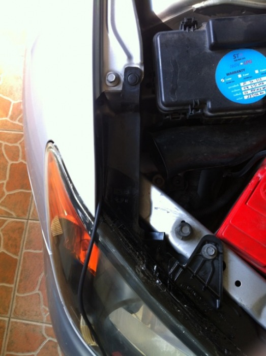

ร้อยขึ้นมาตรงแก้มข้าง

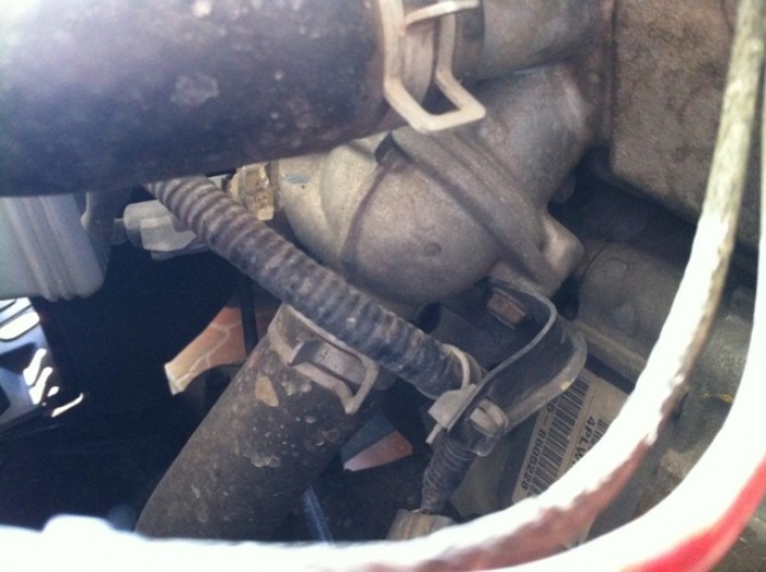

จุดที่ติดตั้งหัวเซ็นเซอร์ จะเป็นน็อตหางปลาเบอร์ 10 ผมใส้ตรงวาล์วน้ำ

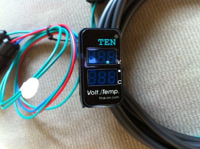

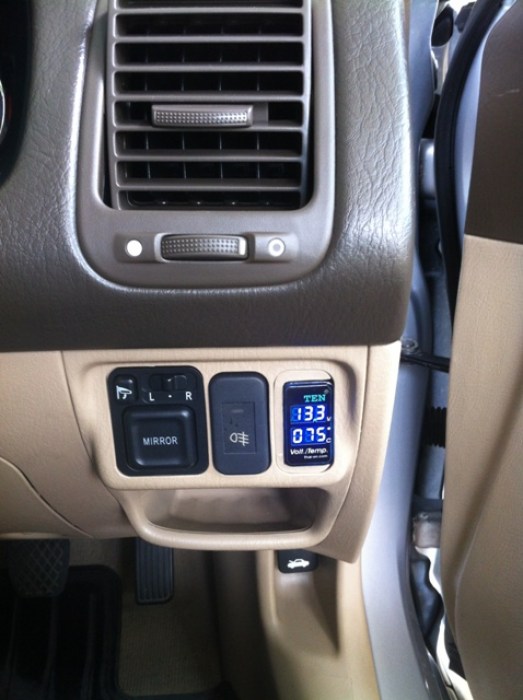

จอแสดงผลเป็นดิจิตอล สีน้ำเงิน โชว์ Volt and temp
ที่ผมติดมันเป็นของวีโก้ มันจะเล็กกว่าของเรา เลยต้องตัดแต่งนิดหน่อย
ผมใช้คัตเตอร์ตัด และลองใส่จนกว่าจะพอดี

อังคาร, 9 เมษา 2013 14:45 - --Review-- Volt and Temp ของเล่นในวันว่างๆๆ
อุณหภูมิปกติควรจะอ่านได้เท่าไหร่ครับ

พฤหัส, 11 เมษา 2013 07:57 - --Review-- Volt and Temp ของเล่นในวันว่างๆๆ
b4i6 พิมพ์ว่า:
อุณหภูมิปกติวื่งในเมืองรถทั้งรถติดและไม่ติดอยู่ที่         82 +- 2 องศา
วิ่งต่างจังหวัด ความเร็วเฉลี่ย 100KM/Hr ประมาณ       78 +- 2 องศา
วิ่งเร็วๆ ความเร็วประมาณ 180 แช่ๆ อุณหภูมิประมาณ   75 +- 2 องศาครับ
ผมตั้งเตือนไว้ที่ 85 ครับ
