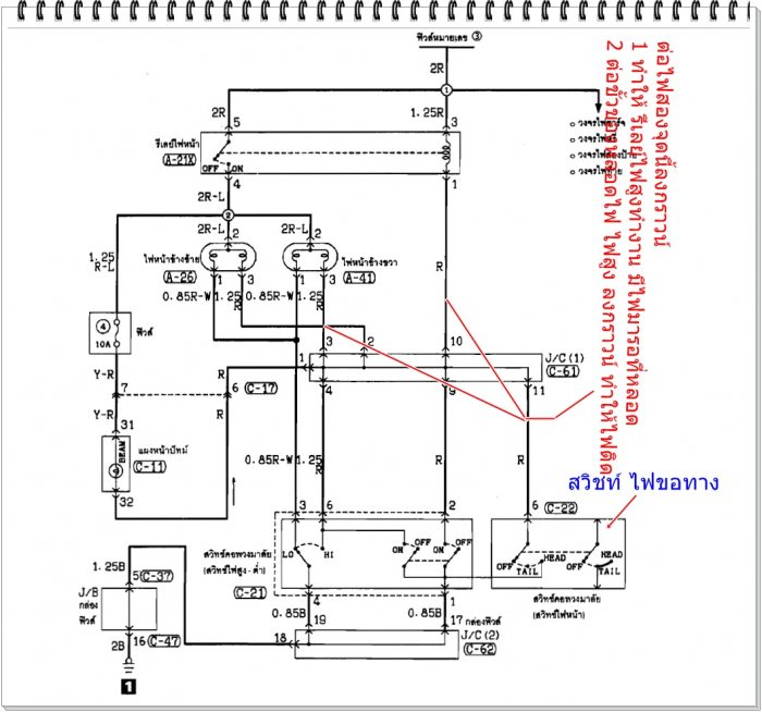

รถผมมีปัญหาไฟสูงค้างอะครับทั้งๆที่ก้านมันอยู่ที่ไฟต่ำ แต่ไฟที่ออกมากลับเป็นไฟสูง ลองเปลี่ยนก้านแล้วอาการก็ยังเหมือนเดิมครับ

ศุกร์, 29 มีนา 2013 00:02 - สอบถามปัญหา ไฟสูงค้าง หายแล้วครับ
flatron24 พิมพ์ว่า:
ลองไม่ต้องใส่กุญแจ ก็หมุนสวิทเปิดไฟหรี่ ไฟหน้าได้ และ ดิ๊ปไฟสูงได้
ลองโยกๆหมุนๆดู ว่าเปลี่ยนเป็นไฟสูง-ต่ำไฟหรี่ได้ไหม ถัาทำได้แต่ยังค้างสูง
แสดงว่ารีเลย์ไฟหน้าค้าง  ลองถอดรีเลย์ตัวนี้ออกมาเช็คดู
แต่ที่แน่ๆถอดรีเลย์ไฟสูงออกไฟน่าจะดับ อีกทางเลือกนึงลองดูไม่เสียหาย
แต่ถ้าไม่ได้และไฟสูงค้างตลอด
แสดงว่าสวิทซ์คอพวงมาลัยช้อตค้าง คงต้องรื้อวงจรออกมาดูแล้วล่ะ

ถูกต้องนะครับบบบบ  เก่งจัง หญิงคนนี้  แต่ถ้าผมเดานะ  เป็นที่ก้านครับ  เพราะว่าดีเลย์ฟไสูงเราไม่ค่อยได้ใช้  งั้นลองเปิดกล่องฟิวส์ที่ห้องเครื่องนะ แล้วสลับเอาของแตรมาใช้ ลองดู ถ้าดีเลย์เสีย ก็แต่ 120

จากที่บอกมาผมลองแล้วอะครับเปิดติดลองสลับไฟสูงมันจะแค่กระพิบมานิดนึงอะครับแต่ไฟก็สูงเหมือนเดิมคือค้างสูงตลอดอะครับ     ตอนนี้ช่างเขาถอดรีเรตัวไหนออก ผมจะไม่ได้แล้วอะครับ เพื่อให้ไฟมันเป็นไฟต่ำใช้งานไปก่อน   แต่ไฟหน้าปัดก็ยังโชว่าเป็นไฟสูงอยู่นะครับ     ช่างบอกว่าลองเช็คก้านดูแต่ผมก็ลองเอาก้านอื่นมาเปลี่ยนมันก็ไม่หายอะครับ
ศุกร์, 29 มีนา 2013 17:51 - สอบถามปัญหา ไฟสูงค้าง หายแล้วครับ
รื้อสวิตที่พวงมาลัยดูเลยครับ อาจจะช็อตอย่างว่า

ศุกร์, 29 มีนา 2013 19:32 - สอบถามปัญหา ไฟสูงค้าง หายแล้วครับ
flatron24 พิมพ์ว่า:
สวิทอาจจะช็อต
เวลาเปิดไฟขอทาง จะมีการควบคุม รีเลย์จ่ายไฟหน้าให้ทำงาน พร้อมๆกับ ต่อให้วงจรไฟสูง ทำงาน ด้วย
Sw มันอยู่ในชุดเดียวกัน ก็คงต้องรื้อออกมาดูทั้งชุดมั้งคะ

ศุกร์, 26 เมษา 2013 11:37 - สอบถามปัญหา ไฟสูงค้าง หายแล้วครับ
เพิ่งแก้ไขมาเมื่อวานครับสรุป เป็นตอนที่ถอดโคมแล้วร้านมันใส่คั่วไฟอันเก่ามา. ซึ้งรถผมได้เพิ่มรีเรแล้วเปลี่ยนคั่วไฟตัวใหม่ แต่คนที่ใส่โคมเขาไม่รู้เลยไฟใส่คั่วไฟตัวเก่าข้างนึงตัวใหม่ข้างนึง ทำให้มันรวนครับ
