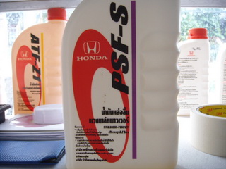

เปิดฝากระโปรงมา กระปุกขวามือ ตรงใกล้ๆ ไฟหน้า คือกระปุกน้ำมันพาวเว่อร์ใช่ป่ะครับ
ที่ขวดน้ำมันจะเขียนว่าอะไรคับ ผมเติมเองได้ใช่ไหม พอดีพุ่งนี้จะวิ่งต่างจังหวัด วันนี้เปิดดูืมันพร่องไป ที่บ้านก็ไม่มีเติม
อีกเรื่องครับ น้ำมันพร่องเนี่ย มีผลทำให้พวงมาลัยหนักขึ้นไหมครับ??

ข้างๆ กระปุกมีขีด มิน แมกอยู่ครับ
ถ้าหมดหรือต่ำกว่าระดับ แน่นอนครับ พวงมาลัยหนัก เวลาเลี้ยวหอน

ใช่
้ของ h เลยครับสีขาวใส่ดีที่สุด

piccalic พิมพ์ว่า:
Jasada พิมพ์ว่า:
จากส่วนตัวที่ผมเคยเจอมารู้สึกว่าเกี่ยวกับพวงมาลัยหนักขึ้นด้วยนะคับ
ถ้าจะให้ดีแนะนำให้ไปเบิกน้ำมันพาวเวอร์ที่ศูนย์  ราคา 1xx (จำไม่ได้)  เติมจะดีกว่าคับ
ผิดถูกประการใดขออภัยด้วยคับ
หายไวๆคับผม
ผมเปิดคู่มือ เค้าก็เขียนว่าให้ใช้ของ 0 จะดีที่สุดครับ
แต่พอดีพึ่งมาเช็คเมื่อกี้ิเข้า 0 ไม่ทันแล้ว
ใช้ของศูนย์สีเหลืองใส ดีที่สุด กระป๋องละ 185 บาท
ถ้าใช้ยี่ห้ออื่น สีแดง ใช้ได้เหมือนกัน แต่ผ่านไปสักพัก จะมีเสียงหอน ไม่รู้เป็นเพราะอะไรเหมือนกัน
เห็นมาหลายคันละ ถ้า ES FD ใช้น้ำมันศูนย์ดีที่สุดค่ะ

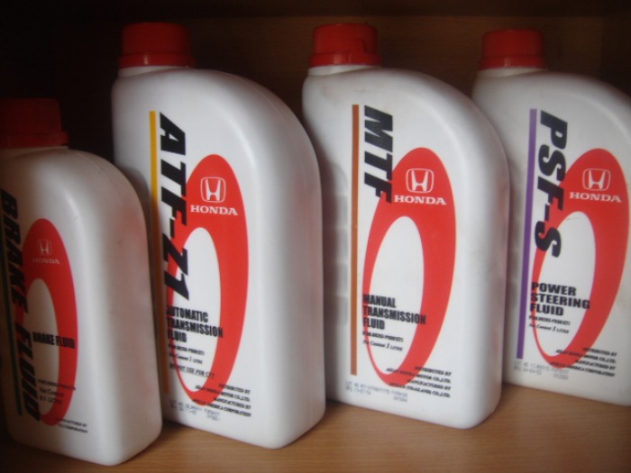

น้ำมันเกียร & น้ำมัน Power ใส่แทนกันได้ใช่ไหมครับ

ham_ter พิมพ์ว่า:
piccalic พิมพ์ว่า:
Jasada พิมพ์ว่า:
หายไวๆคับผม
ในรูปมันเป็นน้ำมันเกียรใช่หรือเปล่าครับ  แสดงว่ามันใส่แทนกันได้?

Kriss_es04 พิมพ์ว่า:
ham_ter พิมพ์ว่า:
piccalic พิมพ์ว่า:
Jasada พิมพ์ว่า:
หายไวๆคับผม
จากรูปเรียงจากซ้ายมาขวา น้ำมันเบรค น้ำมันเกียร์ AT น้ำมันเกียร์ MT น้ำมันพาวเวอร์ค่ะ
ใช้แทนกันไม่ได้ค่ะ อันไหนอันนั้น
