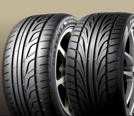

ถ้าให้ตอบกันแบบง่ายๆ ก็คือ สีดำนี่แหละเหมาะกับการใช้เป็นยางรถยนต์ที่สุดแล้ว เพราะสีดำทำให้ไม่เห็นรอยขีดข่วนได้ชัดเจน เลอะเทอะเปรอะเปื้อนก็ดูไม่น่าเกลียด เมื่อเทียบกับสีอื่นๆ แต่ถ้าจะเอาคำตอบแบบยาก และถูกต้องตามหลักวิชาการแล้วละก็ เราคงต้องอธิบายลงลึกกันสักหน่อย
สาเหตุที่ยางรถยนต์ต้องเป็นสีดำนั้นก็คือ ในกระบวนการผลิต โรงงานผลิตยางรถยนต์จะเติมสาร"คาร์บอนแบล็ก" (Carbon Black) ลงไปผสมกับเนื้อยาง โดยคาร์บอนแบล็กไม่ใช่คาร์บอนในรูปทั่วๆ ไป เหมือนถ่านหุงข้าวหรือไส้ดินสอกด แต่คาร์บอนแบล็กนี้ได้มาจากกระบวนการเผากากสารเคมีที่เหลือจากโรงงานผลิตปิโตรเลียม ถึงจะเห็นว่าเป็นของเหลือใช้อย่างงี้ แต่โทษทีมันมีประโยชน์อย่างยิ่งกับการผลิตยางรถยนต์นะครับผม โดยเฉพาะในส่วนที่เป็นดอกยาง ที่มีคาร์บอนแบล็กเป็นองค์ประกอบถึง 25%
ที่ยางต้องเป็นสีดำปิ๊ดปี๋อย่างงั้นก็เพราะมันต้องเผชิญกับสภาพที่โหดร้ายสารพัด ต่างๆ นานา ไม่ว่าจะเป็นการเสียดสีกับพื้นถนนไม่รู้ว่ากี่หมื่นกิโลเมตรตลอดอายุการใช้งาน ไหนจะต้องเจอกับแสงแดดขณะจอดไว้กลางแจ้ง ซึ่งเจ้าคาร์บอนแบล็กนี่แหละที่จะช่วยยืดอายุการใช้งานให้กับยางเหล่านี้ ด้วยคุณสมบัติพิเศษของมันในการกระจายความร้อนที่เกิดขึ้นจากการเสียดสีระหว่างหน้ายางกับพื้นถนนไม่ให้เกิดความร้อน ณ จุดใดจุดหนึ่งมากเกินไป เมื่อความร้อนกระจายไปทั่วเนื้อยาง และค่อยๆ ปล่อยออกสู่อากาศภายนอก เนื้อยางก็จะทนทานนานปี ถึงตรงนี้เราคงรู้กันแล้วว่าทำไมยางรถยนต์ต้องเป็นสีดำ ไม่ใช่เพราะผู้ผลิตไม่คิดสร้างสรรค์ให้หลากหลาย แต่เป็นเพราะคิดมาแล้วว่ายางสีดำนี่แหละ สวย แกร่ง ทนทาน ปลอดภัย ต่อตัวรถและตัวคุณที่สุดแล้วต่างหาก...

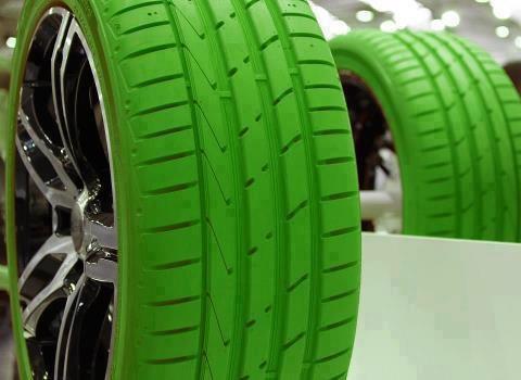

เอ่อนะ..ไมไม่พากันใช้สีอื่นมั่ง

ถ้าเป็นสีชมพูละยุ่งเลย
