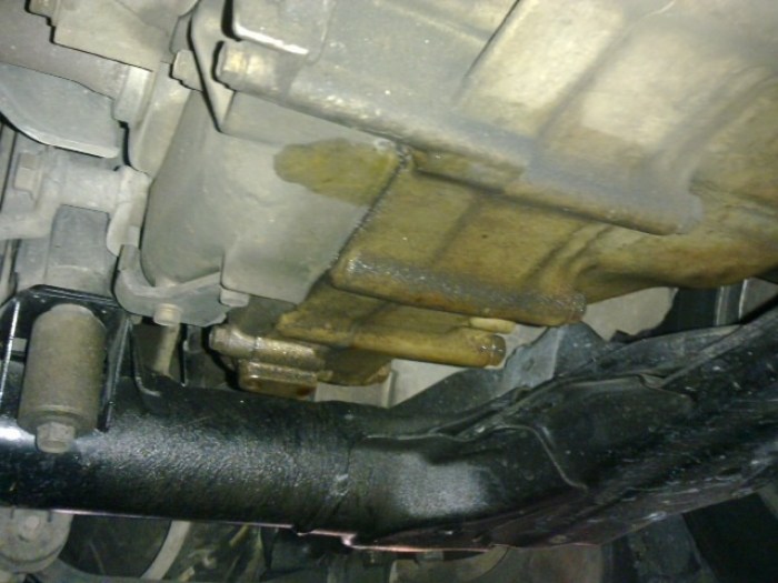

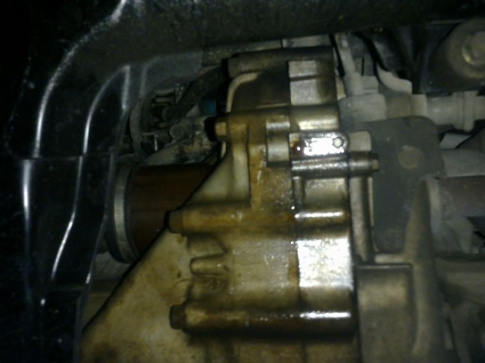

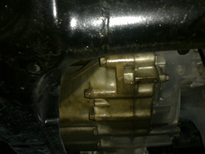

พฤหัส, 28 มีนา 2013 10:56 - ### ES 2.0 ไปศุนย์ ระยองจัดการ น้ำมันเครื่องหรือน้ำมันเกียร์รั่ว สรุปซีลเพลาขับเสียครับ
ซีลเพลาขับเสีย ซ่อมศุนย์ระยอง
1. ค่าซีล 200 ค่าแรง 300  รวม 500
*** ส่วนไฟเกียร์Dกระพริบ สวิตแรงดันน้ำมันเกียร์ 3 เสีย ต้องรออะไหล่
ประเมิน คาอะไหล่  สวิตแรงดันน้ำมันเกียร์ 3 = 1055 ค่าแรง 400 : รวม 1500 บาท
ES 2.0 ช่วยแนะนำด้วยครับ น้ำมันเครื่องหรือน้ำมันเกียร์รั่ว ก้อไม่รุ้ครับ
รถ CIVIC ES K20a ตาเหยียว ปี 04 เลขไมล์ 222,XXX
อาการ ไฟเกียร์ D กระพริบ แก้ไขเบื้องต้น ดับเครื่องแล้วสตาร์ใหม่ก้อหาย เป็นมา 4 ครั้ง ในเวลา 3 อาทิตย์
รอบเครื่องปกติ เกียร์เปลียนปกติ น้ำมันเครื่องและน้ำมันเกียร์ พึ่งเปลียนมาแล้ว จอดไว้คืนนึ่งสังเกตุไม่มีน้ำมันหยดเลย
จะทำอย่างไงดีครับ พี่ๆๆช่วยแนะนำหน่อยครับ ( ผมอยู่ระยองครับ )
ใต้เครื่อง ติดเก๋ง ฝั่งคนนั่ง
น้ำมันรั่ว ประมาณว่า สีเหลือง ถ้าน้ำมันเกียร์น่าจะสีแดง
ย้อยมากเลยครับ
ย้อยมากเลยครับ

ซีนหน้าเครื่องครับ  เวลาเปลี่ยนต้องยกเกียร์ลงมา ซีนตัวนี้จะอยู่ตรงเพลาส่งกำลัง ตัวนี้น่าจะร้อยกว่าบาท แต่ค่าแรงเป็นพัน 55555
แต่ถ้าเปลี่ยนแล้ว ให้เปลี่ยน ปั้มน้ำ เพราะว่ามันเปลี่ยนยากมากที่มันแคบมากกกก  เปลี่ยนโอริง เทค หน้า 180  และหลัง220 (ถ้าจำไม่ผิดนะ)  แต่ถ้าเงินยังเหลือให้เปลี่ยนประเกนฝาครอบวาล์วเลย ตั้งวาล์ว แล้วล้างเครื่อง คุณจะได้เครื่องแห้งๆเลยครับ สวยๆเลย

ผมว่าน่าเอาผ้าเช็คคราบน้ำมันให้สะอาดหน่อยก็ดีนะครับ คราวหลังถ้ารั่วจะได้หาจุดรั่วได้ง่ายขึ้นครับ

ดูจากสีแล้วเป็น นมค นะครับ
