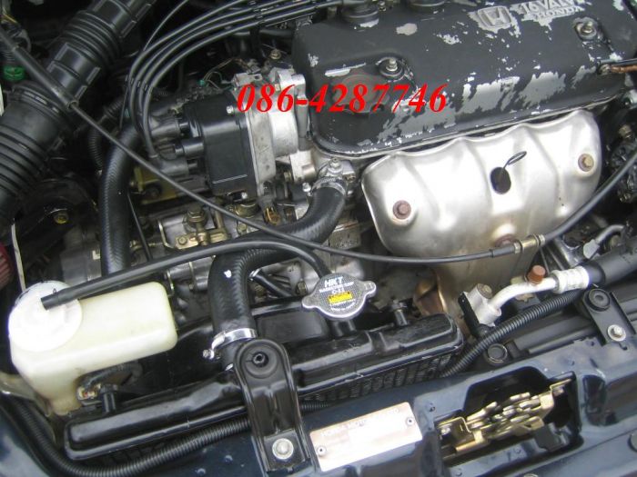

อังคาร, 26 มีนา 2013 16:19 - รถผมมีปันหาหมอน้ำร้อนผิดปกติคับ เป็น เตารีด exi คับ คัยรู้ช่วยตอบที
หมอน้ำร้อนเร็วมาก และเครื่องรอบก็ต่ำคัฟ

มีแต่น้ำหล่อ เย็นอะครับทะลักออกมา แล้วผมก้อเติมน้ำธรรมดาใส่ไป แล้วปิดฝา ทีนี้ละ ควัน ออกมาเป็นสีขาว จากปากหม้อน้ำไหญ่เลยครับ
งงมากครับ แล้วไอควันที่ว่าเนี้ยครับรุสึกว่าเหม็นมากครับ ที่สำคัฯสีตงนั้นที่โดนไอควันที่ผมบอกเนี้ย จางๆๆด้วยครับเลยดับเครื่องก้อไม่มีปัญหาอะไร  แล้วเวลาเครื่องเย็น ตอนเช้าลองออกไปขับดูแปปเดียวความร้อรขึ้น ประมาน 40 % จะขับไกล้ หรือไกล ก้ออยุที่ 40 45 แต่เครื่องมันร้อนมากครับ  แล้วเป็นงี้ปกติไหมครับ
