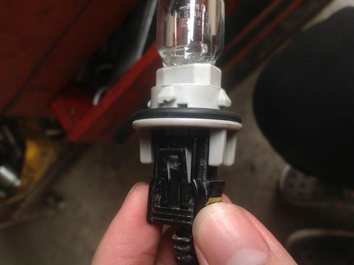

ด้วยความอยากหล่อครับ เลยจัดโคมมุมส้มยุ่นมา แต่โชคร้ายที่ไม่มีขั้วไฟเลี้ยวมาให้ (เวงกำๆ) เลยต้องใช้รถแบบไม่มีไฟเลี้ยวหน้ามาประมาณ 2 วัน จะไปไหนมาไหนอายครับ คนเค้าด่านตายเลย ว่าจะเลี้ยวไม่เปิดไฟเลี้ยว จึงรีบหาวิธีแก้ไข
ผมเห็นของกระทู้อื่นๆที่ว่า เอาของ ES04 หรือของ jazz หรือของ CRV มาใส่ แต่ต้องแปลง แต่ผมไม่รู้ว่าต้องแปลงยังไง เลยใช้วิธีหาขั้วตัวผู้แทนครับ
เลยแวะเข้าไปศูนย์ honda ตรงแยก แม็คโคร ( ผมอยู่เชียงใหม่นะครับ^^) ทีแรกเข้าไป ช่างบอกว่ามันไม่มีถ้าจะเอาตัวต่อตัวผู้ต้องซื้อทั้งชุดสายไฟ ก็พันกว่าบาท (ห่ะ!!! ตกใจเลย) ช่างเลยบอกว่า "ม่ะๆ เดวช่วยหาวิธี ไม่เป็นไร ช่างเลยพาไปด้านหลังศูนย์ครับ มีคลังเก็บของเก่าที่มีแต่อะไหล่ อะไรก็ไม่รู้เยอะแยะ ลงต่อแล้วต่อเล่า ก็ไม่ได้
แต่สุดท้ายมาลงเอยที่ ขั้วตัวผู้ของ honda city ตัวใหม่นี้แหละครับ

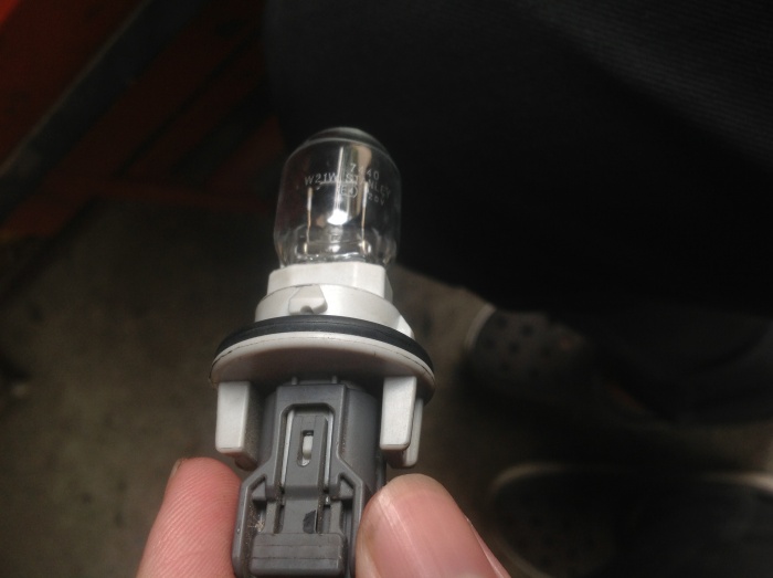

พอดีรถคันนี้โดนชนมาต้องเปลี่ยนอยู่แล้ว เค้าเลยตัวสายไฟมาให้เลยครับ โชคดีมากๆ แต่ต้องดัดแปลงขั้วไฟของเรานิดหนึ่งนะครับ โดยเฉือนขอบด้านข้างออกนิดนึงครับ ก็ใส่ได้พอดีละครับ. อ้าว!! แล้วอีกข้างละ มีช่างอีกคนเดินมายื่นขั้วตัวผู้อีกตัวให้ครับ ตัวนี้ใส่ได้พอดีเปะเลยครับแต่ไม่รู้ว่าของรุ่นอะไร ทั้งหมดนี้ฟรีครับ อิอิ เลยขอบคุณช่างงามๆ หลายทีเลย ละก็ถือโอกาสซื้อหลอดไฟเลี้ยวใหม่ไปเลย stanley w21w 12v ปกติของข้างละ 78บ. แต่พี่เค้าลดให้เหลือข้างละ 40 บ. เลยจัดมา 2 ข้างครับ

ขั้วไฟตัวผู้ ของ new city ครับ อยู่ด้านหน้าของรถครับ แต่ไม่รู้ว่าเป็นของไฟอะไร
เฉือนด้านข้างออกนิดนึงครับ
ใส่ได้พอดีครับ
ตัวนี้ของรุ่นอะไรไม่รู้ครับ แต่ใส่ได้พอดีเลย
พอดีเปะครับ

ใช้ของ new city ได้เลยครับ ลองเข้าศูนย์ hodda แถวบ้านเลยครับ เอาตัวไฟเลี้ยวไปให้ช่างเทียบดู แล้วบอกว่าอยากได้แค่ขั้วตัวผู้มัน ถ้าเจอช่างใจดีอาจจะไปหาให้ได้ครับ^^
