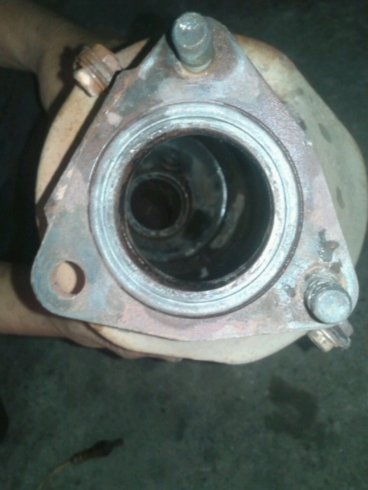

ทะลวงเลยครับพอทะลวงแล้วรอบมาเร็วขึ้นฟังดูโล่งขึ้นแต่เสียงจะดังขึ้นมากครับค่าทะลวงประมาณ3ooครับ
เสร็จแล้วก็จะโล่งแบบนี้ครับ
