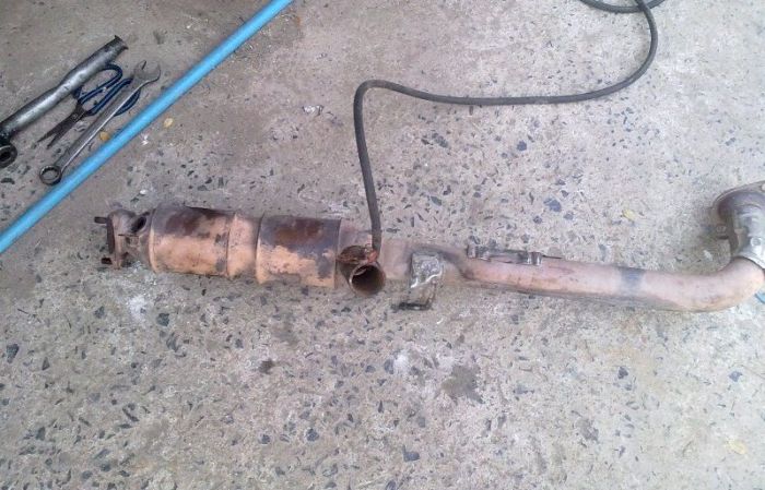

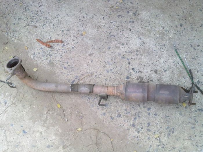

พอดีรู้จักเจ้าของเต็นท์รถครับเลยโทรไปปรึกษาแก ตอนแรกแกจะขอตั้ง 5000 แนะสรุปคุยไปคุยมาเหลือพันเดียวเพราะคุยถูกคอคับอิๆ ฟลุ๊คไปเลยแต่ต้องมาเจาะตัว o2sensor ใส่ที่แคททีหลังเพราะคันที่เปลี่ยนนั้นเป็นตัง Exi ครับของผมมันตัว V-Tec แรกก็ใจเสียว่ามันจะเข้าด้วยกันได้มั๊ยเลยโทรไปหาพี้ เอ้ พี่เอ้บอกใส่ได้แล้วค่อยไปเจาะเซ็นเซอร์ทีหลังเอา พันเดียวเองแกบอกว่าถูกขนาดนี้อย่าพลาดเด็ดขาดเลยจัดซะ แขนอ่อนเลยครับกับแม่แรงตัวเดียวเปลี่ยนคนเดียวแทบตาย แต่ก็คุ้มมากๆครับ ขอบคุณพี่เอ้ ที่ให้คำแนะนำด้วนนะครับ.............หลังจากที่ใส่เข้าไป..เสียงนิ่มๆก็กลับมาอีกครั้ง ดีใจมากๆ...
ตัวเก่าที่ทะลวงมาครับต้องถอดo2sensor แล้วอุดรูให้เค้าครับ
ตัวใหม่ไม่มีo2 เพราะเป็นตัว Exi เดี๋ยวว่างๆค่อยไปร้านท่อ อิๆ

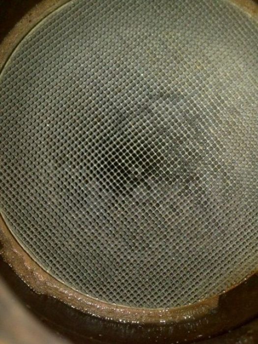

เหมือนแคตจะตันด้วยเขม่า เป่าหรือล้างออกมั่งมั้ยครับ
ได้รับคำขอบคุณจาก: thaipra

ใช้อะไรอุดหรอครับ

ตอนนี้ไม่มี o2 ตัวที่2 ไฟ engin ขึ้นไหมครับ

sumateES01 พิมพ์ว่า:
ขึ้นครับแต่ก้ไม่มีปัญหาอะไรครับ

ศุกร์, 22 มีนา 2013 22:34 - เปลี่ยนแคทมาแว้ว.....หลักจากหนวกหูมาซะนาน.......ดีใจจัง
ใช้แผ่นเหล็กปะไว้เฉยๆอ่ะครับ
ป่าวคับจับยัดเลยไม่รู้เลยว่าจะใช้อะไรล้างด้วยครับ อิๆ

หากลับมาใส่ได้ดีแล้วครับ แล้วว่างๆก็เอาไปเจอะรูฝังเซ็นเซอร์ ตัวที่แคต นะครับระบบไอเสียจะได้สมบูรณ์ ไฟเครื่องจะได้ไม่โชว์ ถ้าอยู่ใกล้ๆจะทำให้เลย
ผมขอบอกตรงนี้เลยนะครับสำหรับเพื่อนๆที่ยังมีแคตอยู่แล้วคิดจะไปตัดหรือทะลองทิ้ง อย่าทำเลยครับ มันมีผลเสียมากกว่าผลดี (ผมโดนมาหมดแล้ว) บากคนบอกแคตตัน แคตแตก รู้ได้อย่างไร ถ้าเขม่าในแคตเยอะก็แค่ตัดออกมาใช้น้ำร้อนล้างเขม่าท่อออกก็ใชได้ต่อแล้วครับ
