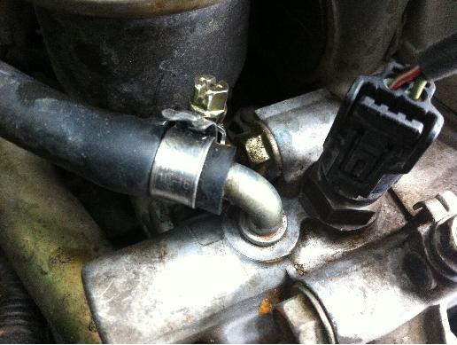

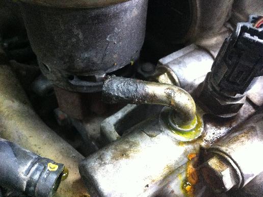

พฤหัส, 21 มีนา 2013 11:07 - **แก้ไขแล้ว .... ( ท่อยาง ตามรูป ครับ เสื่อม น้ำซึม ออกมา )
ตามภาพ เลย ครับ
สายมันเสื่อม น้ำหม้อน้ำ หยด ลงมา
ไม่รู้ เบิกห้าง แพง ไหม
** แก้ไข แล้ว เบื้องต้น โดย การรื้อ ออกมาดู ปรากฏว่า ท่อผุ ตาม เม้นด้านล่าง จิง ๆ ด้วย
เลย ทำความสะอาด แล้ว ขัดด้วยกระดาษทราย ละเอียด ๆ
และ รัดด้วยท่อ ขันแค่พอแน่น เทส พร้อมสต๊าดเครื่อง
 กัว ท่อขาด เพราะ ท่อ มันเป่ง ๆ คาดว่า ต้องเปลี่ยน แต่ ถอดเยอะเหลือเกิน
 ตามภาพ   ขอบคุณ ทุกท่านครับ

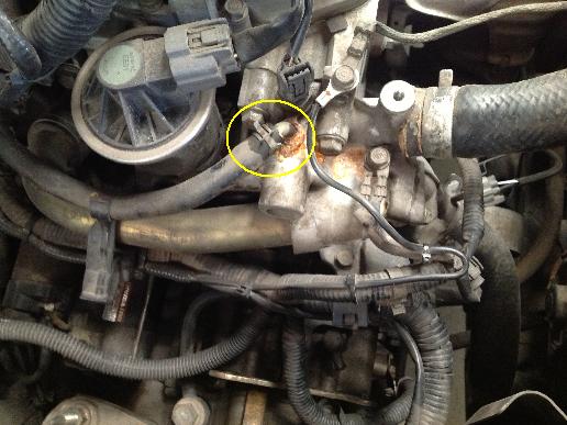

พฤหัส, 21 มีนา 2013 13:12 - **แก้ไขแล้ว .... ( ท่อยาง ตามรูป ครับ เสื่อม น้ำซึม ออกมา )
รหัสอะไหล่ 19506-PLC-901 ราคา 274 บาท ลด 10 % บวกvat 7 %
ตามหมายเลข 1 ยางท่อน้ำ รหัสอะไหล่ 19506-PLC-901

พฤหัส, 21 มีนา 2013 13:28 - **แก้ไขแล้ว .... ( ท่อยาง ตามรูป ครับ เสื่อม น้ำซึม ออกมา )
ผมก็เป็นอยู่ครับสาเหตุจากท่อมันผุกร่อนตรงบริเวณที่รัดสายครับ!
