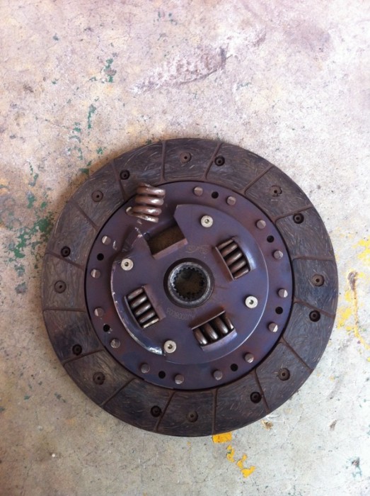

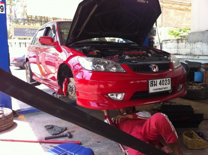

อาการก็คือขับอยู่ดีๆ กะลังจะเบรค สับมาเกียร์ว่าง ก็มีเสียงดังตึ่ง แล้วก็เข้าเกียร์ไม่ได้อีกเลย
ก็งงแตกเป็นอะไร ปั้มคลัสไม่รั่ว ลองเข้าเกียร์ 1 เหยียบคลัสสตาร์ท รถพุ่งเดินหน้า อาการคลัสไม่จาก
สุดท้ายรื้อมาดู สปริงคลัสหลุด เลยโดนกันไป

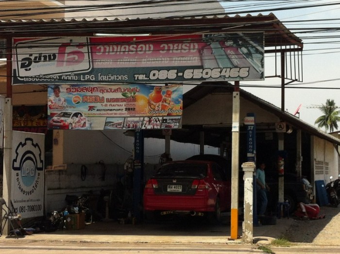

อู่ช่างโอ๋ โคราช
อู่ช่างโอ๋ โคราช
