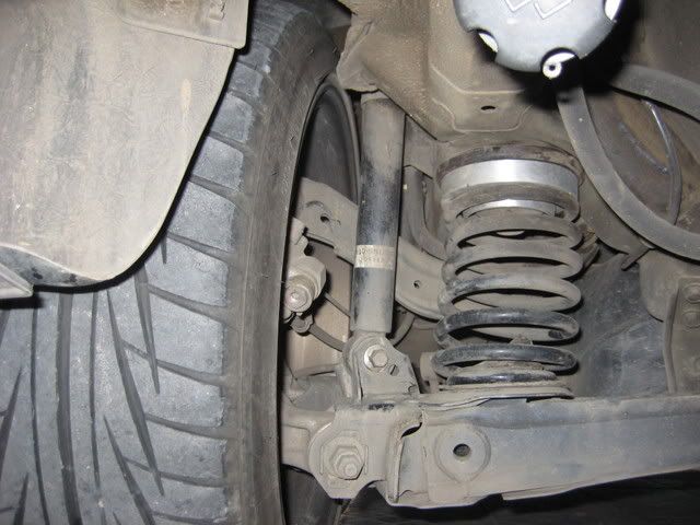

ท้าย มันห้อยลงช่ายปะครับ ต้อง ไปรอง สเปเซอร์ โชคหลัง ขึ้นครับ แล้วท้ายมันจะโด่งขึ้นเหมือนเดิมครับ
ขอถามเรื่องปรับช่วงล่างหน่อยจ้า
[img]https://encrypted-tbn1.gstatic.com/images?q=tbn:ANd9GcTMFipXzPCtLMpXziHtpdlcQNCbHH-WfQmB2ODCQ1rp2DNH4KEJ[/img]
ราคาเท่าไหร่อะครับ แล้วมันสูงกี่นิ้วอ่า
มี 0.5  1  1.5  ครับ ส่วน ราคา ประมานหลักพันครับ พันเดียว  ถูกว่าก้อมี

อยุ ที่ ยาง มากกว่างั้นครับ เพราะ นิ่มไม่นิ่มมันไม่เกียวกับถังแก็ช เลย ของผมยังปกติ แต่ว่าเป็น ตู้ 12 นิ้วอ่าครับ ตอนนี้ท้ายห้อยอยุ แต่ผมใส่ สปริงโหลด ครับ กำลังจะใส่สปริง เดิมๆๆไห้ท้ายโด่งขึ้น  ลองดูที่ยางก่อนครับ ผมเปลียน ยางมา   นิ่มมากครับ

ใช่ครับ  ไม่นิ่มและลอย ๆ นิดหน่อย   ทำใจเอาครับ
ลองเดิมลมล้อหลังให้มากกว่าล้อหน้า 1 ปอนด์แล้วลองขับดูครับ
ที่มันลอย ๆ เพราะยางหลังมันสัมผัสพื้นมากกว่าล้อหน้าแล้ว

ตามข้างบนเลยครับยางก็มีส่วนเยอะครับ ผมติดถัง 58 ลิตร ท้ายห้อยหน้าลอย ออกตัวแล้วหน้ามันยกๆ มีอาการโยนตัวด้านท้ายเวลาวิ่งเข้าโค้งแรงๆ ยางเก่าขอบ15 ใช้มาสักระยะความรู้สึกเดียวกับ จขกท ตอนนี้แก้ไขหมดแล้วครับหลัง   โดยเปลี่ยนยางใหม่4เส้น มาเล่นขอบ17 (เปลี่ยนยางใหม่ทั้งทีผมเลยเปลี่ยน Max ด้วยเลยทีเดียวจบๆ) ผมใช้ยาง Nitto NT830 215/45/R17 เปลี่ยน โช๊ค EP3 สปริง Tein รองสปริงอลูมิเนียมที่ร้านพี่ใหม่ ครึ่งนิ้ว หน้าทิ่ม ท้ายโด่งนั่งหลัง 4 คนได้ไม่ติด วิ่งนุ่มหนึบมากครับ ลองดูเป็นแนวทางก้ได้ครับ
