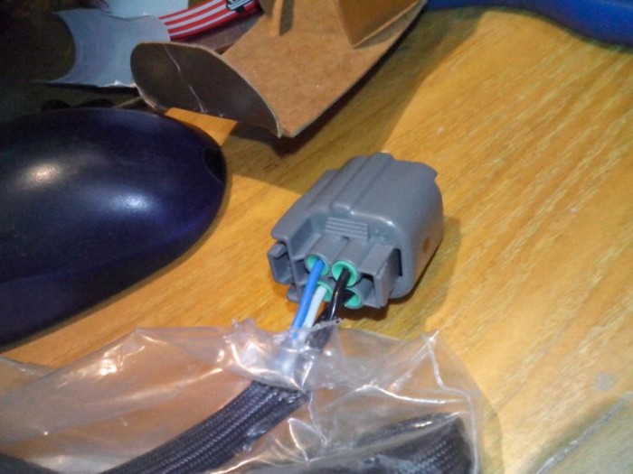

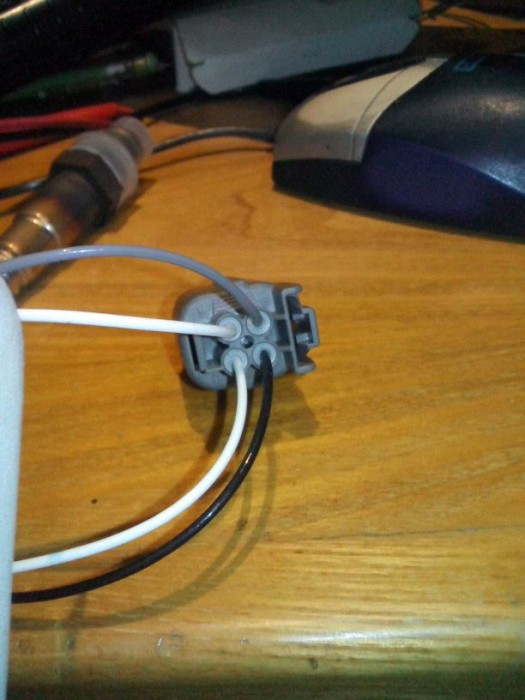

เนื่องจาก O2 Sensor ของผมถูกหินกระแทกจนสายไฟหลุดออกมาจากเบ้าลากกับพื้น จะต่อกลับก็ไม่รู้ว่าสายไหนเป็นสายไหน เลยโทรไปสอบถามคุณเล็ก Login : lk850 เพื่อจะขอซื้อ O2 Sensor ตัวใหม่ แต่คุณเล็กเค้าแนะนำให้ผมลองต่อดูก่อน ถ้าไม่ได้จริงๆแล้วค่อยซื้อ สรุปว่ามันไม่เสียครับใช้งานได้ปกติ ไฟรูปเครื่องที่โชว์ก็ดับไปแล้ว วันนี้เลยเอาภาพตำแหน่งของสายมาลงให้ดูกัน เผื่อของใครขาดหรือหลุดจะได้ต่อใช้งานได้ใหม่ง่ายๆครับ ขอขอบคุณรูปภาพจากคุณเล็ก Login : lk850 ที่เอื้อเฟื้อภาพให้ผมและสมาชิกชาว Civic ES Group
ES 03 ของผมเป็นแบบนี้
เผื่อของใครเป็นรุ่นนี้

4 สาย ของ O2 sensor เป็น O2 ตัวที่2 ใช่ไหมครับ  แล้วท่านมีตำแหน่งสายที่วิ่งไปเข้า กล่องไหมครับ ว่าสายไหนเข้า pin ไหนของ ECU น่ะครับ

สีขาว2เส้นจะดูยังไงครับ ของผมก็พลาดไปโดนกระชากหลุดต่อแล้วแต่ไฟรูปเครื่องไม่หาย
หรือปลั๊กหลวมเกี่ยวไหม
