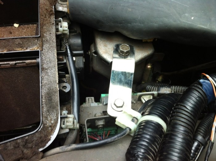

เสาร์, 16 มีนา 2013 19:10 - ยึดขาคลัส หลังจากเปลี่ยนเกียร์มา

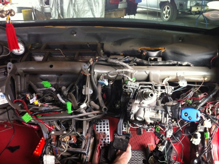

เนื่องจากสับเกียร์จาก MT มา แล้วเดิมๆ จากรถเกียร์. AT จะยึดได้แค่เพียงสองจุด ซึ่งเวลาเหยียบคสัสท์มันทำให้ขาคลัสล้ม และอาจจะทำให้ตัวถังฉีกได้. วันนี้ว่างๆ ก็เลยจัดการรื้อคอยโซลหน้า และทำจุดยึดจุดที่่สาม
รือให้หมด
รือให้หมด
ใช้สแตนเลสทำจุดยึดขาคลัส

รู้ได้ไงอ่ะครับ สายไหนเป็นสายไหน

รื้อแล้ว เอา console DC5 ใส่ลงไปเลยสิครับ

เป็นเหมือนกันเลยครับแต่ให้ร้านทำให้แล้ว 300 รื้อเองไม่ไหว ตอนยังไม่ได้ทำแทบเข้าเกียร์ไม่ได้เลยครับครัชมันจม

รื้ออ่ะง่าย แต่ตอนใสนี่ล่ะสิ.....

 สุดยอดเลยครับพี่หนุ่ม ให้ผมรื้อเองก็คงไม่ไหว

รื้อยากไหมครับ เคยถอดออกเกือบหมดแล้ว เครื่องเสียง เก๊ะหน้า หน้าปัด แล้วถ้าจะเอาคอนโซลออก ต้องทำไงต่อครับ
สนใจรื้อเองโทรมาปร็กษากันครับ 0817124066

สุดยอดงานรื้อเลยพี่หนุ่ม
ผมเข้าใจถูกมั้ยครับ  ขาคลัชต้องยึดกับตัวถัง 3 จุด แต่รถที่เดิม ๆ เป็น AT จะยึดได้แค่ 2 จุด เราต้อง DIY เพิ่มจุดที่ 3 เอง
งี้ใช่มั้ยอ่าครับ เด่วไปมุดดูมั่ง
พุธ, 3 เมษา 2013 18:29 - ยึดขาคลัส หลังจากเปลี่ยนเกียร์มา
wut-chiangmai พิมพ์ว่า:
ถูกต้องแล้วครับ ถ้าไมยึดนานๆไปตัวถังอาจฉีกได้

ขนาดสแตนเลสที่ใช้ทำขนาดมันประมาณเท่าไรอ่ะครับพี่

ตอนรื้อน่าพอไหว ตอนใส่นี่สิเสียบยุ่งหมด
