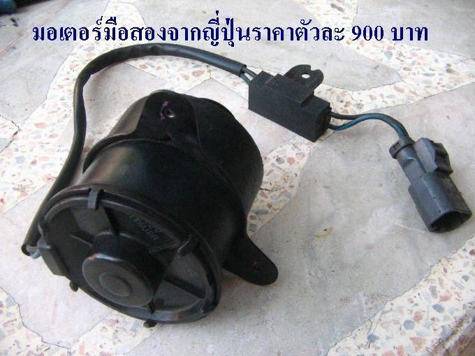

พุธ, 13 มีนา 2013 20:13 - วานพี่ๆหน่อยครับ เครื่องร้อนเกิดมีปัญหาอะไรไหมครับ
พัดลมหม้อน้ำตัวที่เสีย แปลงถ่านคงหมดเปลี่ยนมือสอง 600-900 บาท
พัดลมหม้อน้ำ
พัดลมหม้อน้ำ
