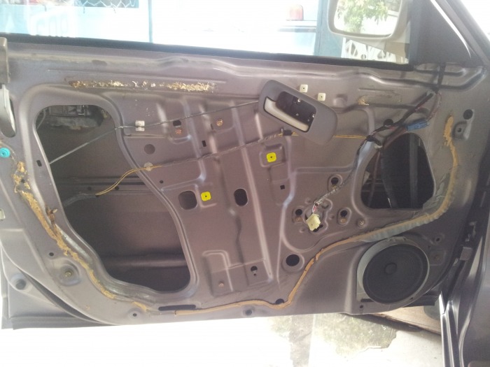

จันทร์, 11 มีนา 2013 20:58 - วันว่างๆครับ จัดการ Damp ประตูแบบบ้านๆ เลยเอามาแชร์ ^^
เนื่องจากขับแล้วมีเสียงดังจากแผงประตูฝั่งซ้ายครับ แกกๆ สงสัยนักเลยรื้อซะ ปรากฏว่าไม่เหลือแล้วครับ แผ่น damp เลยจัดการซะ
อุปกรณ์คือ
- plastic damp
- กาว(ผมใช้กาวยางนี่ละ)
- กรรไกร,cutter
สภาพก่อน Damp ครับ เหี้ยนเลยครับ พลาสติก ไม่เหลือสักนิด
เรียบร้อยจ้าา......
เรียบร้อยจ้าา......

อังคาร, 12 มีนา 2013 00:37 - วันว่างๆครับ จัดการ Damp ประตูแบบบ้านๆ เลยเอามาแชร์ ^^
ของเก่าผมเยินมากอยากเปลี่ยนเหมือนกัน
อังคาร, 12 มีนา 2013 07:43 - วันว่างๆครับ จัดการ Damp ประตูแบบบ้านๆ เลยเอามาแชร์ ^^
ของผมก้อไม่มีเหมือนกัน ดัง 2 ข้างเลยครับ

อังคาร, 12 มีนา 2013 13:46 - วันว่างๆครับ จัดการ Damp ประตูแบบบ้านๆ เลยเอามาแชร์ ^^
ผมซื้อแผ่นพลาสติกจากคลองถม แล้วก็แปะใหม่เลยครับ
เอากาวของเดิมใช้ร่วมกับกาวซิลิโคน ใช้ไดร์เป่าลมร้อนให้กาวร้อนนิดนึง จะได้ละลาย

อังคาร, 12 มีนา 2013 14:34 - วันว่างๆครับ จัดการ Damp ประตูแบบบ้านๆ เลยเอามาแชร์ ^^
สงสัยผมก็คงจะไม่มี ยังไม่เคยเปิดดุเหมือนกัน แต่เปิดเพลงแล้วดังไปนอกรถเลย แผ่นแดมป์เดิมนิ หาซื้อที่ไหนได้บ้างครับ

อังคาร, 12 มีนา 2013 16:15 - วันว่างๆครับ จัดการ Damp ประตูแบบบ้านๆ เลยเอามาแชร์ ^^
mayuct พิมพ์ว่า:
http://www.civicesgroup.com/forum/topic16896 => ตามนี้ครับ
แผ่นหน้าขวา 30 บาท(หน้าซ้ายใช้แผ่นเดียวกัน) 72321-S5H-T00
แผ่นหลังขวา 35 บาท 72821-S5H-T00
แผ่นหลังซ้าย 35 บาท 72861--S5H-T00

อังคาร, 12 มีนา 2013 19:53 - วันว่างๆครับ จัดการ Damp ประตูแบบบ้านๆ เลยเอามาแชร์ ^^
NuuTeee พิมพ์ว่า:
mayuct พิมพ์ว่า:
ขอบคุณมากครับ
