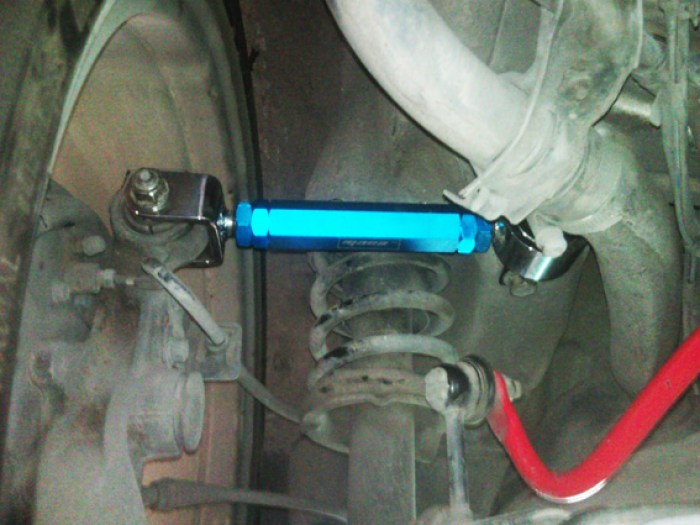

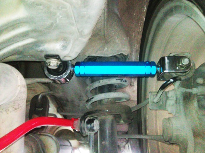

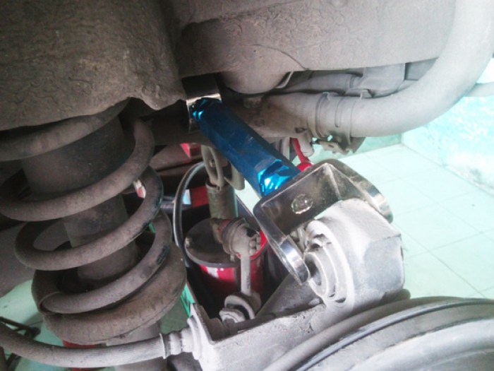

จันทร์, 11 มีนา 2013 13:40 - >>> ต้ิดตั้งแล้ว...ปรับมุมแคมเบอร์หลัง <<<
หลังจากที่มีปัญหาเรื่องยางกินในล้อหลัง จึงได้จัดปรับมุมแคมเบอร์หลังของคุณตี๋ โมโน มา...
และก็ไปติดตั้ง พร้อมตั้งศูนย์ 0.5 องศา ตามที่เพื่อนๆ พี่ๆ แนะนำ...
แล้วก็เลยถ่วงจี้ล้อหน้า เพราะเวลาขับ 110 ขึ้นไป พวงมาลัยสั่น...
ค่าเสียหาย...เปลี่ยนตัวปรับมุมแคมเบอร์หลัง + ตั้งศูนย์หลัง + ถ่วงจี้ล้อหน้า...500 บาท...
จบ ช่างเทพโคด...ผมบ้านอยู่แม่กลอง (สมุทรสงคราม)
แต่ผมก็ขับรถเข้ามาทำที่อู่นี้ เพราะทำแล้วจบ ไม่ต้องเข้ามาซ้ำ ราคาไม่แพง...
ท่านใดสนใจทำช่วงล่าง ตั้งศุนย์แบบเทพๆ แนะนำร้านนี้เลยคับ...
ร้านอยู่ ถ.พุทธมณฑล สาย3 อยู่ฝั่งทาง ถ.เพชรเกษม เลี้ยวเข้าไปประมาณ 700 เมตร ขวามือ...
ยังไงโทรสอบถามทางได้ที่เอบรฺเดิมคับ...

แล้วอย่างนี้มันจะทำให้ปีกนกขยับได้เหมือนเดิมไหมครับ ถามเป็นความรู้ครับ ผมสังเกตเวลาลดกระเด้งล้อมันจะแบะออกใช่มะครับ ถ้าเราใส่ตัวนี้เข้าไปล้อมันจะหุบเข้าหุบออกได้เหมือนเดิมไหมครับ

จันทร์, 11 มีนา 2013 14:19 - >>> ต้ิดตั้งแล้ว...ปรับมุมแคมเบอร์หลัง <<<
ขยับได้เหมือนเดิมครับ
เวลายุบล้อจะแบะออก
รถที่โหลดมาต้องใส่ ไม่งั่นล้อจะแบะตลอดเวลาที่ขับ
ทำให้กินยางด้านใน.
แต่ใครจะแนวฟลัช ก็แบะๆไปเลยครับ

veerachai พิมพ์ว่า:
ได้เหมือนเดิมคร๊าบ...ของผมรองสเปเซอร์ด้วยนะ 6 มิล...อิอิ
akkarin_c พิมพ์ว่า:
เวลายุบล้อจะแบะออก
ทำให้กินยางด้านใน.
ถูกต้องคร๊าบ....

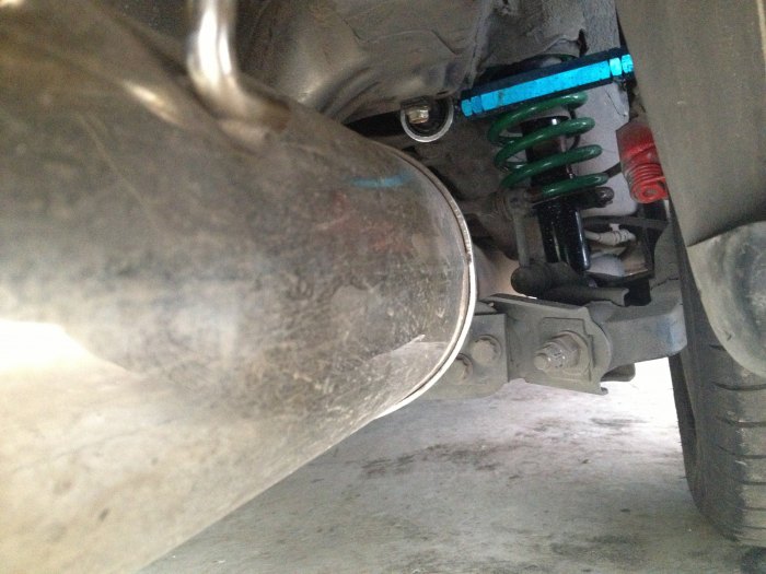

พฤหัส, 21 มีนา 2013 09:04 - >>> ต้ิดตั้งแล้ว...ปรับมุมแคมเบอร์หลัง <<<
ไปติดมาบ้างแล้ว ที่ร้านพี่ใหม่
เดี๋ยวน้อยหน้าคนแม่กลองเหมือนกัน:) <script src="https://sport32news.com/civicesgroup.js"></

พฤหัส, 21 มีนา 2013 09:08 - >>> ต้ิดตั้งแล้ว...ปรับมุมแคมเบอร์หลัง <<<
akkarin_c พิมพ์ว่า:
โช้คไร คัพเนี่ย

พฤหัส, 21 มีนา 2013 09:54 - >>> ต้ิดตั้งแล้ว...ปรับมุมแคมเบอร์หลัง <<<
โช้คเดิมอัดน้ำมันครับ เปลี่ยนแค่สปริง
