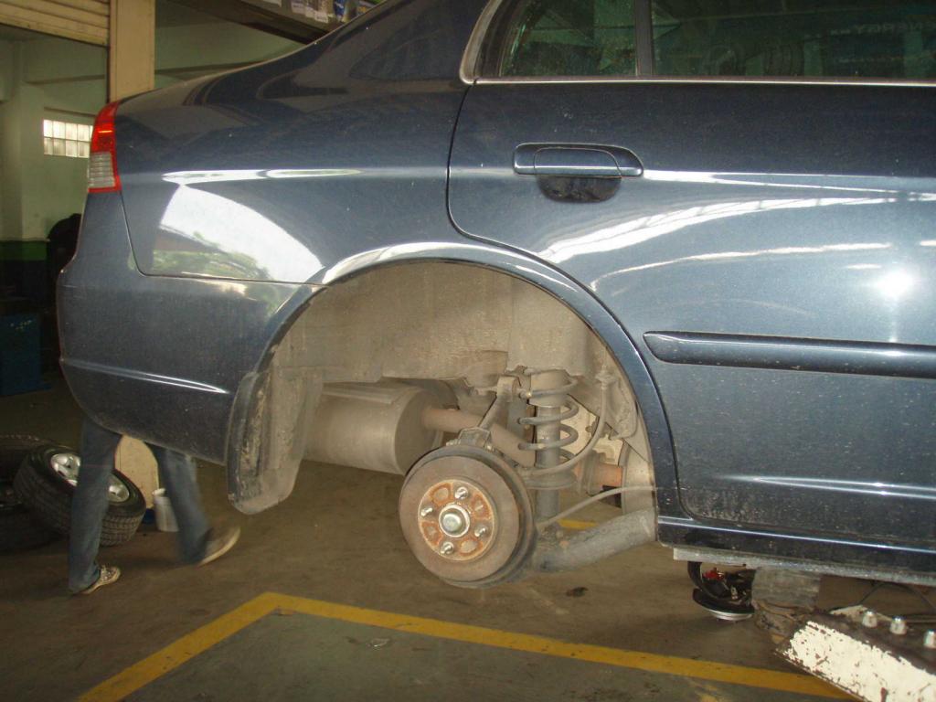

จันทร์, 25 พฤษภาคม 2009 15:33 - เอามาฝากสำหรับผู้ที่อยากใส่ดิสหลังครับ
(เคยโพสไว้สมัยอยู่ RCWEB เพื่อมีประโยชน์กับเพื่อนๆๆไว้เป็นแนวทางเลือก เลยนำกลับมาโพสใหม่ครับ)

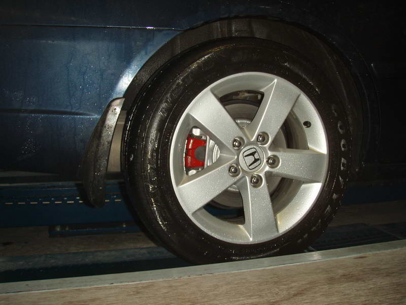

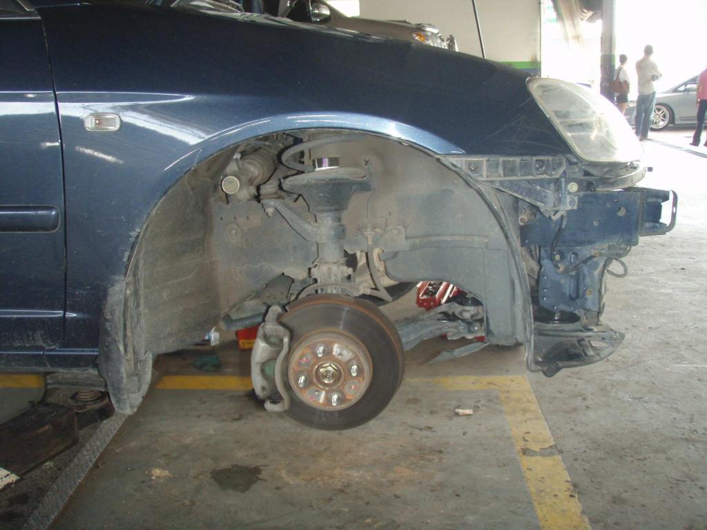

1.รถผมเป็น es01 exi mt ครับใช้ดุมหน้าของ stream 1.7 ทั้ง ชุดเลยไม่ต้องแปลง ถ้าเป็น stream2.0 ชุดหน้าจะใช้ไม่ได้เพราะขนาดเพลาขับใหญ่กว่า 1.7

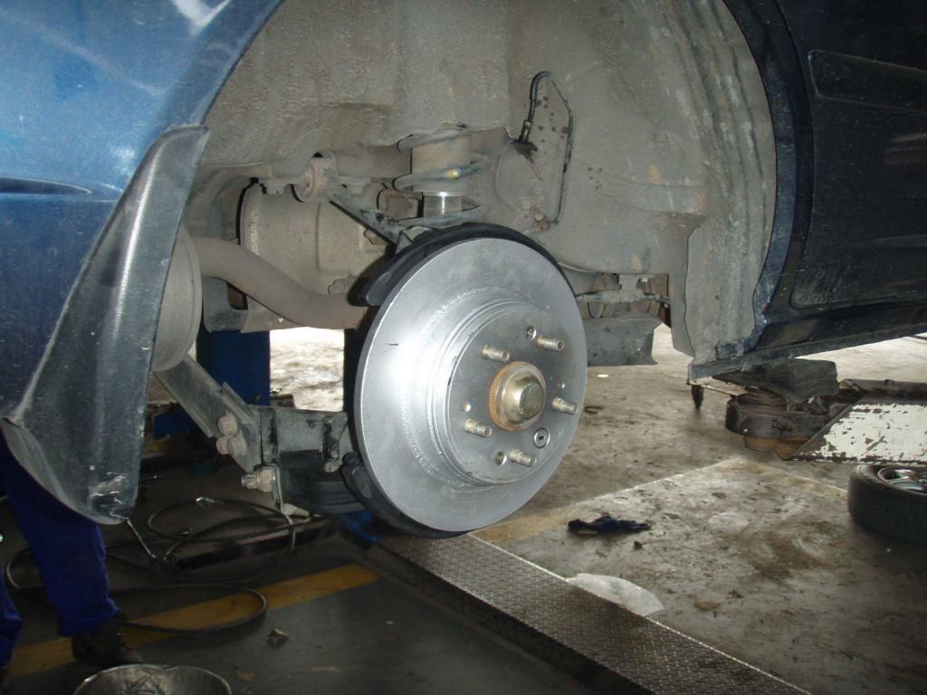

2.ล้อหลังใช้ stream 2.0 ทั้งชุด ปัญหาที่พบคือ จะมีก็ตรงสายเบรกมือที่ต้องดัดแปลงนิดหน่อย สายเบรกมือผมใช้ของเดิมเพราะ stream จะยาวกว่ามาก ส่วนที่คอม้า เราจะยึดสายเบรกมือเดิมเข้ากับ ดุมหลัง stream ได้เพียงรูเดียวแต่ก็แข็งแรงมากแล้ว
ดุมหลัง stream จะเป็นดุมแบบดรัมในดิส ก็คือมีเบรกอยู่สองแบบในดุม ก็คือดรัมใช้เป็นเบรกมือ ส่วนดิสจะเป็นเบรกใช้งานปกติ
ดุมหลัง stream 2.0
ดุมหลัง stream 2.0
ดุมหน้า stream 1.7
ดุมหน้า stream 1.7
หลังเดิม
หลังเดิม
หน้าเดิม
หน้าเดิม
ก่อนใส่
ก่อนใส่

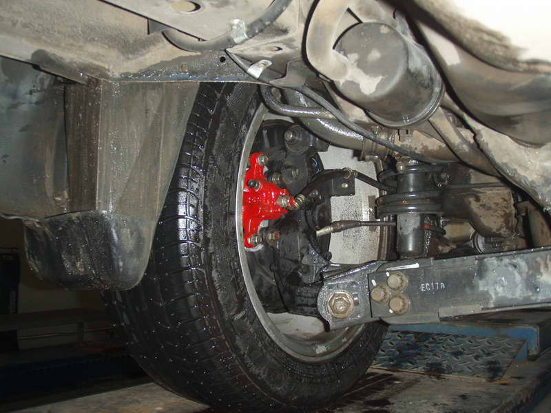

จันทร์, 25 พฤษภาคม 2009 15:37 - up
ตามรูปเลยครับ
up
up
สายเบรกมือใช้ของเดิม
up
up

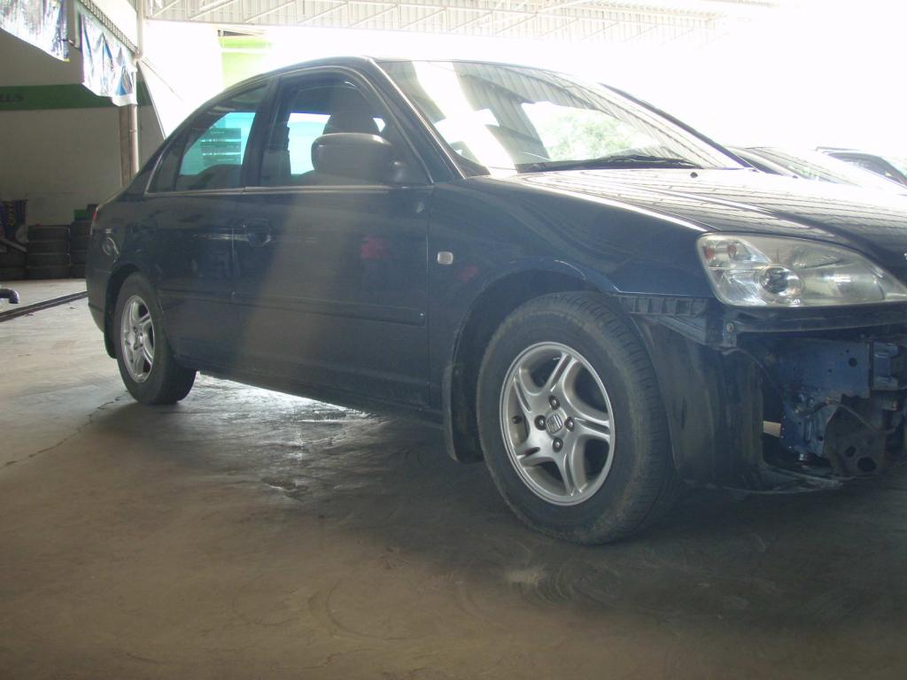

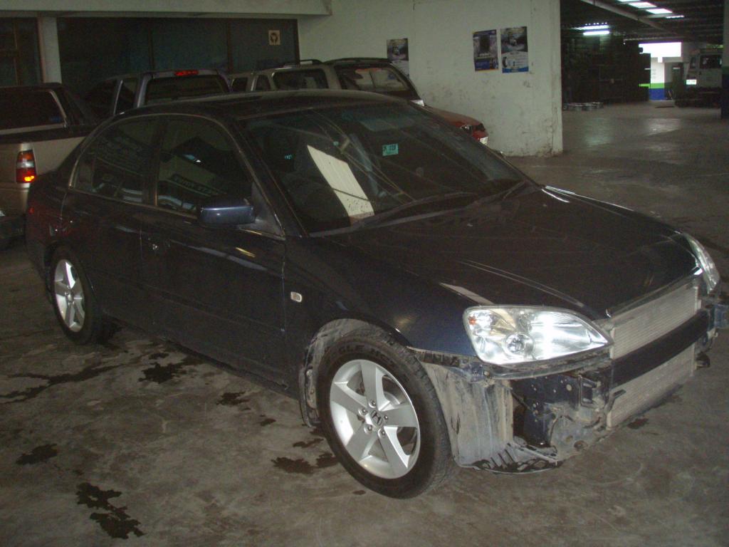

จันทร์, 25 พฤษภาคม 2009 15:42 - up
ddd
before
before
after
after

ค่าแรงเปลี่ยนพร้อมตั้งศูนย์ 1000 ถ้วนครับ
ค่าของทั้งชุดประมาณ 13000 ครับ
ดุมเปนของตรงรุ่นนะครับ ไม่ได้เจาะ มันมา 5รู114.3อยู่แล้ว ทั้งหน้าและหลัง
ปล.หลัง stream offset มันจะ +50 แต่ก็ใส่ได้ เหตุผลที่ชุดหลังใส่ stream เพราะงบผมน้อย ครั้นจะใช้ dc5 หรือ ep3 ก็แพง
ของตรงรุ่นทั้งแพงทั้งหายากเลย

Myson พิมพ์ว่า:
แล้วรถที่มีระบบ ABS จะมีปัญหาป่ะครับ
ตำแหน่งตัวยึดเซนเซอร์ มันจะตรงเหมือนของเดิมหรือเปล่าครับ
ไม่มีครับ เพราะ stream มันเป็น abs 4 ล้อ ส่วนตำแหน่งดซ็นเซอร์ ไม่ต่างกัน

lkki5 พิมพ์ว่า:
ค่าของทั้งชุดประมาณ 13000 นี่มี คาร์ลิปเปอร์ มาด้วยป่าวครับ
แล้วจ่ายมันขนาดเท่าไรอะ ใหญ่กว่าของเดิมอะป่าว เปลี่ยนทีเดียวได้คุ้มหลายอย่างเลย

1.ได้ทั้งคอม้า(คาลิเบอร์พร้อมจาน)
2.จานหน้าเท่า es เดิม(262 mm) หลังจานใหญ่ 275mm(เดิม 260 mm)
3.13000 ได้ของครบ 4 ล้อ ยกเปลี่ยน แล้ววิ่งได้เลย
