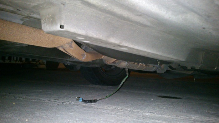

ศุกร์, 8 มีนา 2013 13:04 - ขนาดเส้นผ่าศูนย์กลางของท่อเดิมติดรถ 1.7 AT อยู่ที่เท่าไหร่ และเท่ากันตลอดเส้นมั้ยครับ
คงต้องทำแล้วครับเพราะตอนนี้เป็นแบบนี้อะครับ
