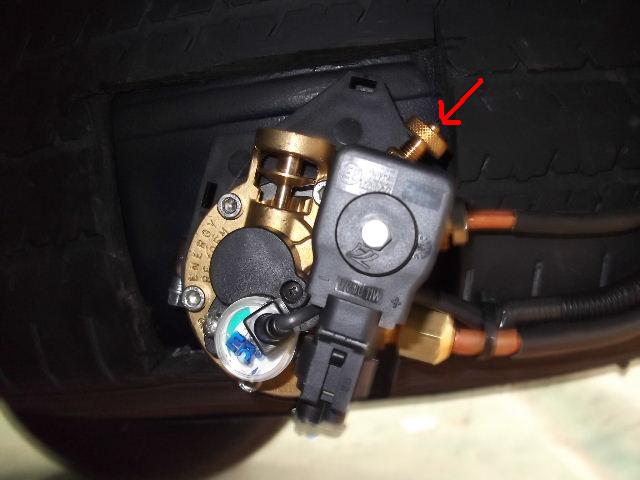

ขอถามนิดนึงนะครับ แล้วถ้าถังโดนัทจะมีวาล์วปิดไหมครับ ไม่เคยสังเกตุ

BeL พิมพ์ว่า:
ตรงนี้ครับ ตามลูกศร
