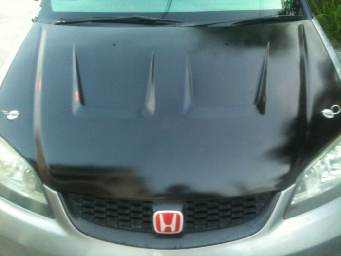

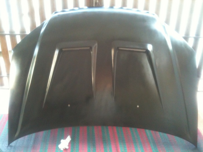

งานนี้ เล่นกันเป็นวันๆ ตามแบบฉบับ DIY-555
โป๊ว ขัด โป๊ว ขัด กันมันมือ
สีโป๊ว สำหรับเก็บรูตามด พื้นผิวไม่เรียบ
กระดาษทราย เบอร์ 150
กระดาษทรายน้ำ เบอร์ 1000 , 800 , 600
สีรองพื้น
สีดำ
สีแลคเกอร์
ตัวล๊อคฝากันบิน
กว่าจะได้ฝารู สำเร็จเสร็จเรียบร้อย
ขอบคุณ หมวดเบิร์ด พี่ศัก วิท มะไก่ นิต โยอินดี้ จ๊อบ
ด้วย. ผมว่าการแต่งรถไม่ใช่แค่ มีเงินแล้วไปซื้อมาใส่ๆ
ถ้าเราได้ลองทำลงมือด้วยตัวเอง ผมว่ามันสนุกมากๆ
ยิ่งมีเพื่อนๆ มาช่วยทำมาให้กำลัง ผลงานออกมาถึงมันจะ
ไม่ได้ สวยเหมือนจ้างร้าน ผมแต่ผมว่ามัน ภูมิใจกว่ากันเยอะ
การเดินทางถึงเป้าหมาย มีหลายวิธีครับ
แต่มันอยู่ที่ว่า ระหว่างการเดินทางเราสนุกกับมันหรือไม่

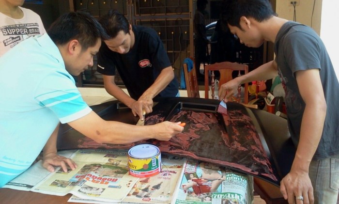

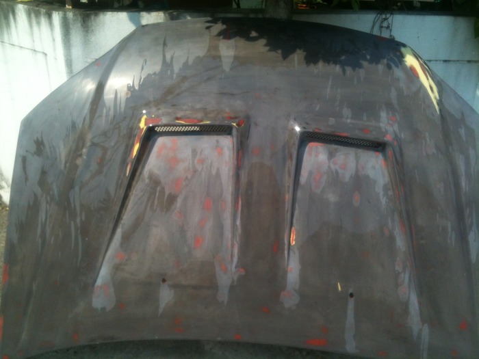

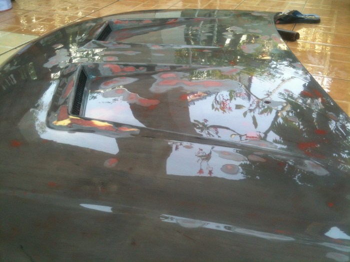

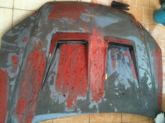

โป๊วขัดน้ำ เก็บรอยตามด ปิดพื้นผิวที่ไม่เรียบ
ร่วมด้วยช่วยกันอุดรู
ขัดจนเริ่มลื่นเงา
ขัดจนเริ่มลื่นเงา
ตากแดดดูว่ารอแห้งว่าเก็บงานเรียบร้อยไหม

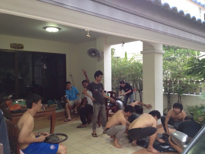

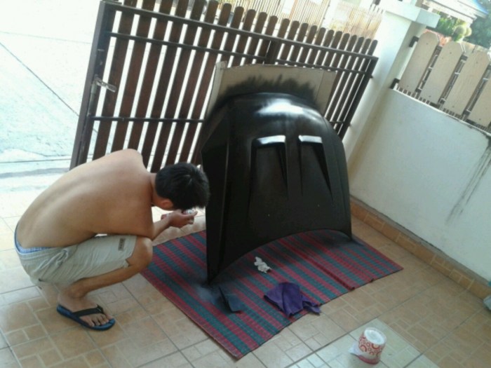

ร่วมด้วยช่วยกันขัด งานนี้มี 3 ฝา

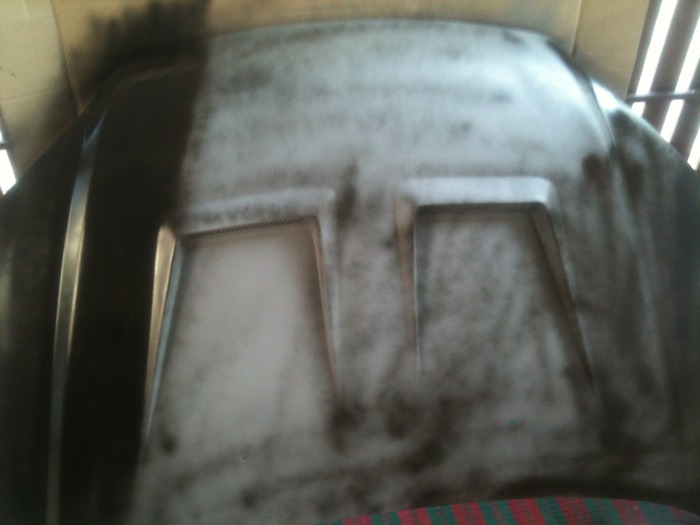

รองพื้น เรียบร้อย พ่นสีจริงบางๆ ไล่ไปเรื่อยๆๆ

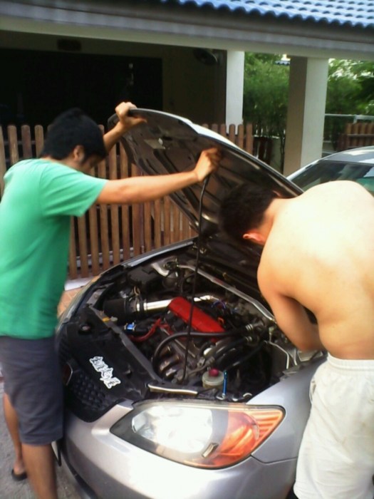

รื้อฝาเก่าประกอบ
รื้อฝาเก่าประกอบ

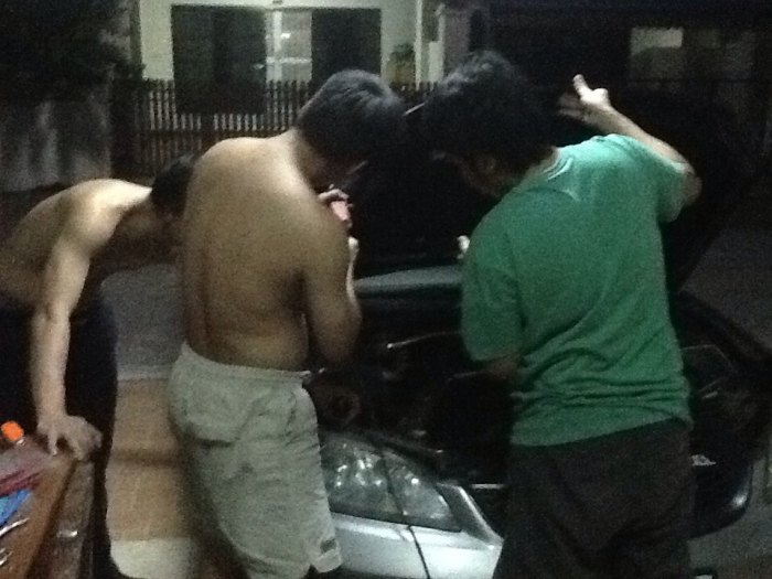

เจาะใส่กิ๊ปล๊อคฝา มันตั้งยากพอควรครับเล่นมืดเลย

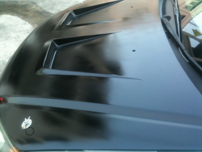

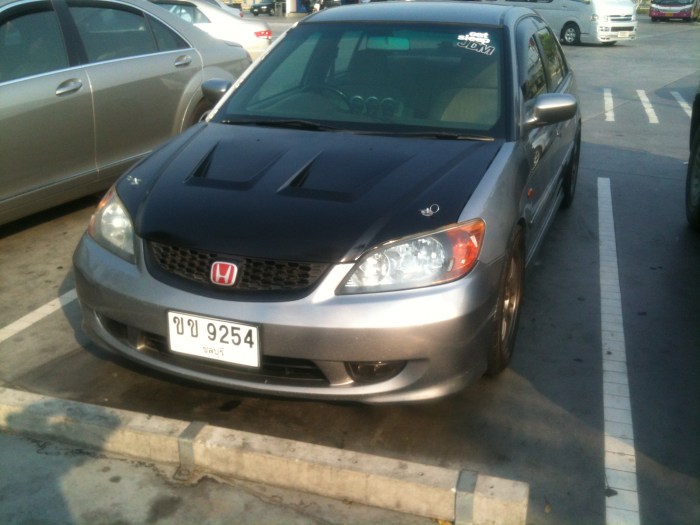

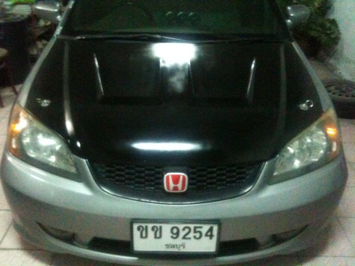

เรียบร้อย รอสีแห้ง ลงน้ำยาขัดสี อีกครั้ง
เช๊คความเรียบร้อย
เช๊คความเรียบร้อย
ขาดไม่ได้กิ๊ฟล๊อค ฝามันเบามากประมาณ 7 โล
เรียบร้อย โรงเรียน J'S Racing
