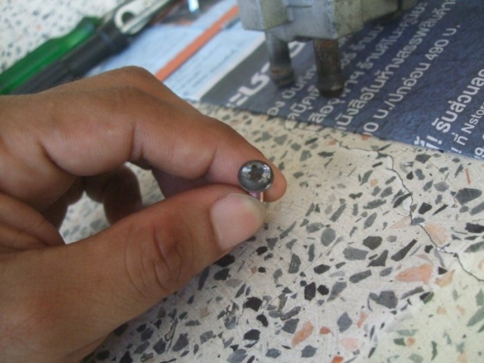

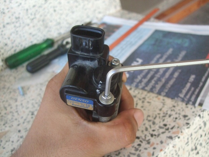

ของผมเลื่อยหัวน็อต5ดาว เป็นเส้นตรงเพื่อใช้ไขควงแบนขันออก (ใช้เลื่อยคมหน่อยนะครับ) แล้วเปลี่ยนเป็นโบล์ตหกเหลี่ยมแทน สะดวกกว่า ขันง่ายกว่าอ่ะครับ
เลื่อยเป็นเส้นตรง
เลื่อยเป็นเส้นตรง
ขันพอตึงมือ STD = 3.5 N.m

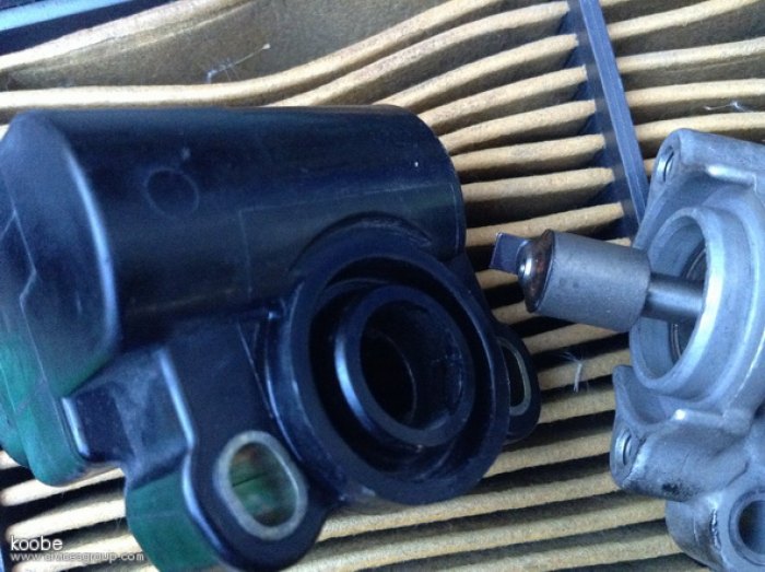

จันทร์, 26 พฤษภาคม 2014 14:31 - ล้าง iac valve
ปัญหาเกิดจากแกนตัวนี้มันสกปรกทำให้ฝืดปิดเปิดไม่สนิท รอบค้างไม่นิ่ง ต้องถอดออกมาล้างแกนให้สะอาด และประกอบให้ตรงตาม มาร์คเดิมครับ

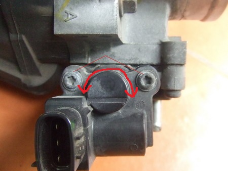

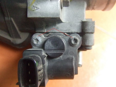

จันทร์, 26 พฤษภาคม 2014 17:18 - ล้าง iac valve
ปัญหานิดเดียวครับ ใส่กลับไปไม่ตรง มาร์คเดิม วันหลังก่อนจะถอดออกมาทำมาร์คไว้ก่อนนะครับ ไหนๆมันก็เคลื้อนแล้ว แก้ไม่ยากครับ
คลายน็อตสองตัวตามภาพนะครับ แล้วจับตัวมอเตอร์ที่เป็นสีดำๆนะครับ ทวนเข็มนาฬิกา นิดเดียวเท่านั้นครับ แล้วลองดู ถ้ายังสูงอีกก็ปรับ
ทวนเข็มนาฬิ ที่ละนิด ผมก็เคยโดนมาก่อน กว่าจะปรับกลับให้เหมือนเดิม เล่นเอาซะเหนือนเลย
