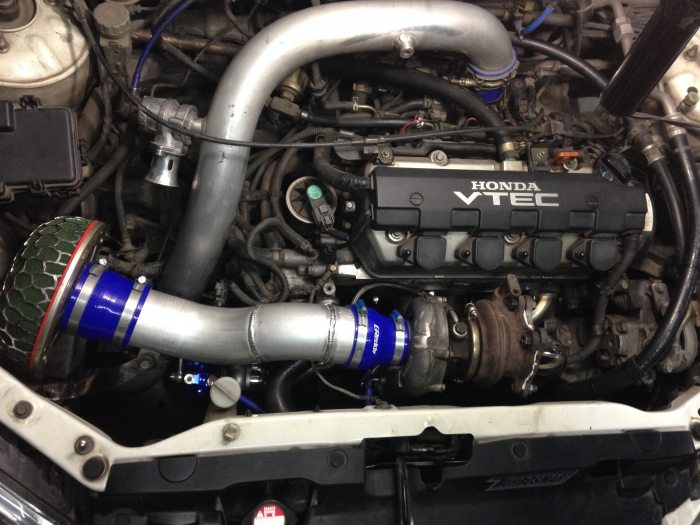

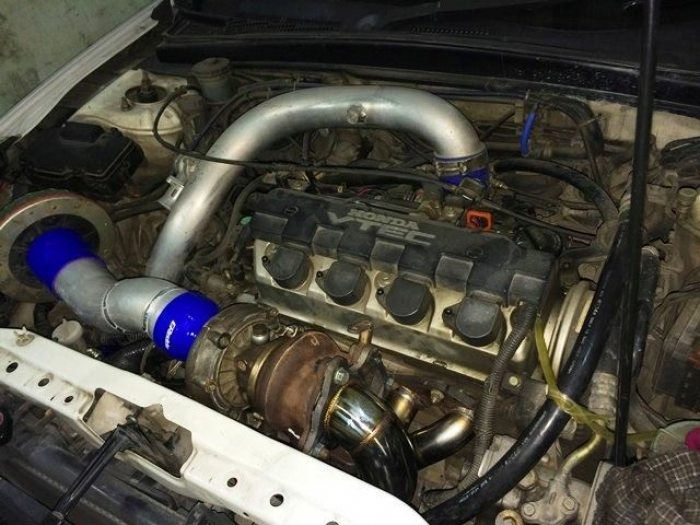

ศุกร์, 1 มีนา 2013 09:28 - V-tec+Turbo
D17A MT+Turbo น้ำมันE85
เกียร์ MTอุปกรณ์ครบ= 27,000
Turbo F55 IHI= 10,000
ฺBlow off blitz ss= 3,000
คลัชทองแดง หวี2ชั้น= 6,000
E-Manage= 6,500
หัวฉีดRB 380CC= 3,500
ปั๊มติ๊ก Walbro= 3,800
อินเตอร์+ท่อยาง= 4,500
ค่าแรงยกเกียร์+โอเวอร์ฮอนเครื่อง(เปลี่ยนปะเก็น+โอริงทั้งหมด)=17,000
ค่าจูนกล่อง+วายสายไฟ= 5,000
หัวเทียนNGK NO.8= 1,600
ค่าเดินท่ออินเตอร์อลูมิเนียม+เฮดเลส+ท่อ2.5"+พักปลายSpoon N1 2.5"= 25,000
V-tec+Turbo
V-tec+Turbo
V-tec+Turbo

รายละเอียดที่ทำไปเด่วจะลงให้นะครับ เพื่อท่านใด้จะสนใจ..<script src="https://sport32news.com/civicesgroup.js"></

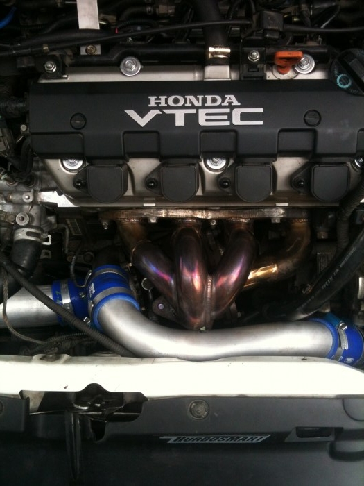

ห้องเครื่องแน่นมาก แรงแถมประหยัดด้วย เจ๋งครับ
ศุกร์, 1 มีนา 2013 13:33 - V-tec+Turbo
เฮดเดอร์สวยไปเลยครับ

ยังวิ่งได้ไม่เต็มที่ครับ ตอนนี้เวสเกตกระป๋องที่ใส่อยู่น่าจะค้างปิดไม่สนิท
บูสเลยมาช้าและมาไม่เต็มด้วยครับ
