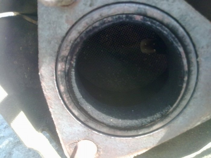

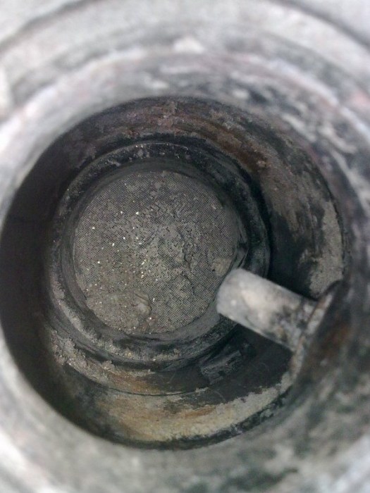

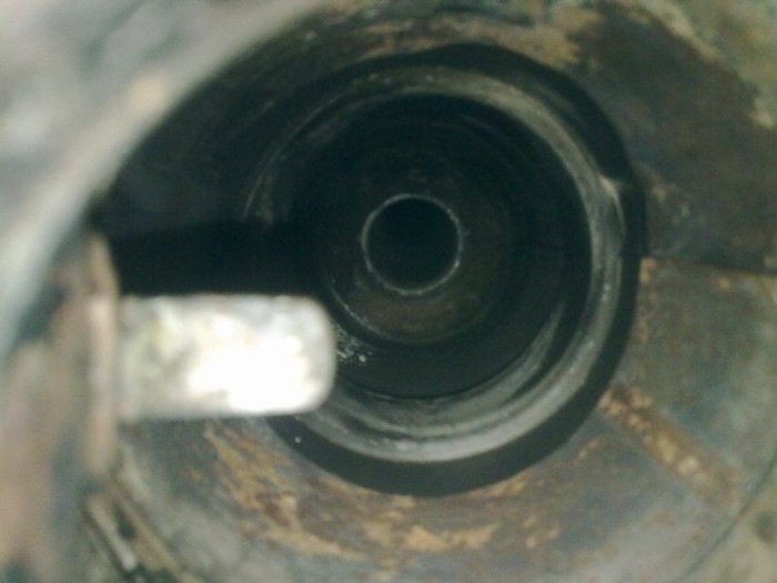

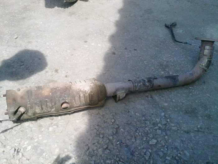

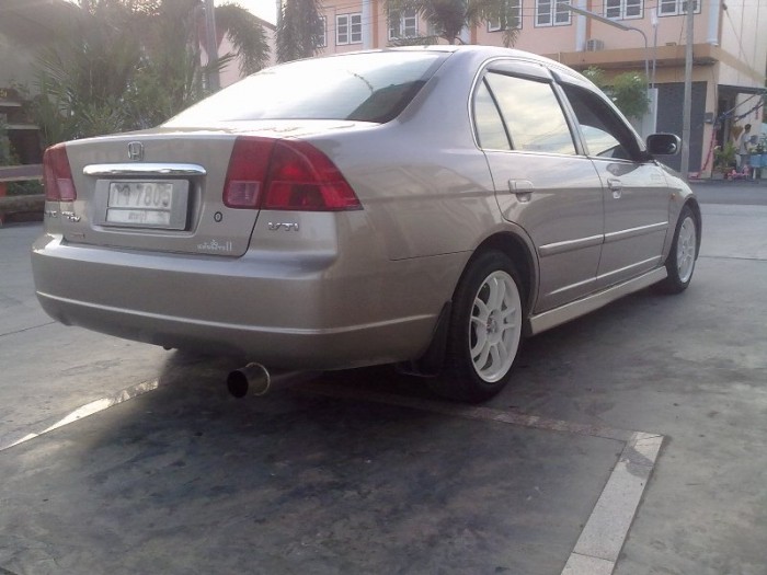

พฤหัส, 28 กุมภา 2013 11:28 - ไปเอา เคทออกมาครับ...เห็นผลเลยครับ
สิ่งที่ตามมาแน่ๆครับคือเสียง..ดัง..มาก.....และรอบที่มาเร็วจี๊ด....เลยครับ ........ราการนี้พี่ต้อมช่าง honda บายพาสสระบุรีแนะนำมาครับ..แกบอกว่าลองเอาออกดูครับเพราะรถเรามันแก่เเล้วและที่สำคัญตันแน่ๆครับ...สิ่งที่แกใช้คือ เหล็กแท่งยาวๆกับฆ้อน 1 ตัวครับตอนเเรกจะใช้แก๊สเป่าแต่แกเห็นของผมแล้วแกบอกว่า...แซะเลยแล้วกันกรอบหมดแล้ว อิๆ.....โดนไป 300.- แรงขึ้นแถมมันตีนอีกตะหาก 555
ถอดมาทั้งยวง
ถอดมาทั้งยวง
ก่อนทลวงครับ
ก่อนทลวงครับ
มันเป็นเยี่ยงนี้นี่เอง......ตันซะ...ว่าแล้วเหยียบไม่ค่อยออก
เอาออกไปปล้องนึง เหลืออีก 1 ปล้องเเว้ว...
....เป็นกองเลย
....เป็นกองเลย

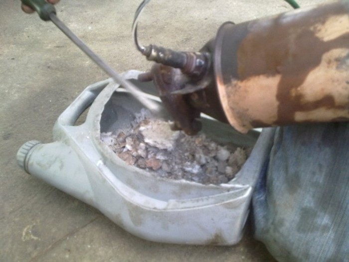

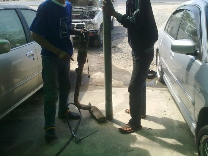

พฤหัส, 28 กุมภา 2013 11:33 - ไปเอา เคทออกมาครับ...เห็นผลเลยครับ
เส็ดแล้วโดนไป 300.-
จัดการอีกปล้อง...เรียบร้อยครับ
เอาลมเป่าซะหน่อยจะได้สะอาดๆ
เรียบร้อย..ประกอบเลยละกาน
บรื้น.ๆ........ดังกะลังดีทีเดียว...

mt...ครับ ส่วน at ก็ทำได้ครับไม่มีปัญหา...แค่ตอนลากมันจะแปร๊ดออกมาครับ......และรถจะพุ่งกว่าเดิมเล็กน้อยถึงปานกลางครับ

ของผมก็ใส่ปลาย 2" ใส้ตรง mt ครับ พักยังอยู่ส่วนแคททะลวงเรียบร้อยแล้วครับ.....วิ่งดีรอบมาไว.ที่วิ่งดีเพราะท่อโล่ง ไม่มีอะไรมาปิดทางเดินไอเสียอ่ะคับ......สรุปคือเหมือนรถไม่มีเคทอ่ะครับ....เหมือนท่อยิงตรงไปพักกลางแล้วออกปลายอ่ะครับ...at ต้องใส้เกลียวนะครับ..

แคทซิ่งไม่รู้อ่ะครับว่าเท่าไหร่ครับ ดังขึ้นประมาน 40 % ครับหรือมากกว่า 555...แล้วแต่ปลายครับ....ไม่มีปัญหาครับแต่ควรเจาะตัวออกซิเจนเซอร์ฝังท่อไว้ด้วยนะครับ...ไฟเครื่องจะได้ไม่โชว์ครับ.....

ตั้งวาล์วมารึยังครับปรกติถ้าอืดมากก็ควรตั้งครับ.....เพราะวาล์วยันเป็นอีกเหตูผลที่ทำให้รถอืด ออกตัวช้า...ปลายตื้อ ขึ้นช้า ครับ ถ้ายังอย่าลืมนะครับเพื่อการันตรีว่าเหยียบปุ๊บติดเท้าปั๊บ
