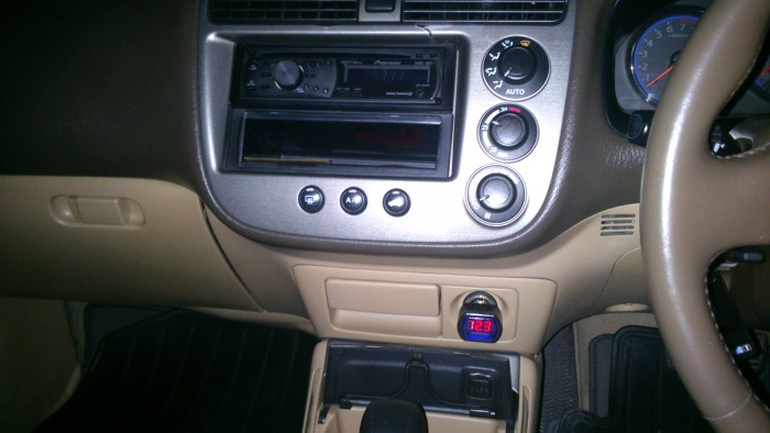

ใช้มาก็นานเห็นว่ามีประโยชน์ดี เลยเอามาลงให้ดูกันเล่นๆครับ เมื่อ 2 วันก่อนเห็นมันโชว์แค่ 11.6v และไฟห้องโดยสารเริ่มมีอาการกระพริบตอนเปิดประตู และยังไม่ได้สตาร์ทเครื่อง ก็เลยไปเปิดแบตเตอร์รี่เช็คดู ปรากฎว่าน้ำกลั่นมันลดไปมากพอสมควร ก็เลยจัดการเติมน้ำกลั่นซะ และวิ่งเพื่อให้ไฟประจุเข้าแบตสักพัก จากนั้นแรงดันของแบตเตอร์รี่ก็กลับสู่สภาวะปรกติ จึงอยากเอามาให้เพื่อนๆ พี่ๆ น้องๆ ได้ชมเผื่อมีประโยชน์ไม่มากก็น้อย

ซื้อมาจากร้านในตึกศรีวรจักร คลองถมครับ ราคาประมาณ 250 บาท ทีแรกจะไปหานาฬิกามาใช้ในรถ แต่มาเจออันนี้เลยลืมนาฬิกาไปเลย

ภาษาทางการมันเรียกว่า Digital Electric Volt Meter ครับ
