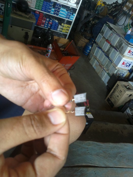

PongpanGคืนวันนึง กำลังจะ สตาร์ทรถ ออกจากบ้าน
บิดกุญแจ ออน ไฟหน้าปัดเช็ค ปกติ แต่พอเมื่อสตาร์ทรถ แล้ววนั้น
ก็มี ไฟรูปแบตเตอรี่ โชว์ ซะงั้น
โอ้วว ในใจ คิดและ เอ..... แบต มัน เกือบ สองปีแล้วว สงสัย เก็บไฟไม่ดี
ก็เลย เช็ตเบื้องต้น ด้วยการไปดู น้ำกลั่นก่อน อืมมมมมมมม
ก็ ยังปกติดีนี่ แต่ ดูตัววัดไฟที่ตัวแบต มันฟ้องว่า แบตอ่อน นี่นา (ใช้แบต แบบน้ำ ของ GS ที่มีตัววัด ไฟในตัว แบบ ด้านล่าง)
เชิญทางนี้หน่อยคครับทุกท่านรถผมอยู่ๆเครื่องยน์ก็ดับวูบไปเลยท่านที่มีประสบการณ์หรือผู้รู้ช่วยแนะนำหน่
อืมมก็ เลย ทดลอง ด้วยการ สตาร์ท เครื่องไว้ แล้ว ถอดขั้ว แบต ออก ทีนี้ ชัดเลยยย รถดับ
เอาไงดีล่ะ ตู ทีนี้ อดออกไปแรดเลยยยยยยย
เช้ามา เลย เตรียมตัวด้วย การ หาแบตที่ชาร์ทไฟมาเต็มๆ มาสวม ซะ
โทรถามพี่เดช พี่ ให้คำปรึกษา ดีมาก แบตเต็มๆ น่าจะ วิ่งได้ราวๆ 20 กิโล
อืมม บ้าน อยู่รังสิต ร้านพี่เดชอยู่ แถว โน่น วิภา อืมไกลเกิน
โทรถาม ร้าน คนรู้จัก บอก เปลี่ยน ลูกใหม่ (ไม่แน่ใจ บิ้ว หรือ เทียม นะ 4000 กว่าาา) อืมมมก็ เอาเรื่อง
เลย โทรหา พี่โอมมมมมมม (รถขาว ฟลัชๆๆสไตร์) พี่ เขาบอกว่า ลองมา รื้อดูก่อน บางที อาจเป็นที่ ตัวแปลงถ่าน มันอาจจะ หมด
เอาวะ ขับรถ ออกเลย บลื้นนนน ใจนึงก็กลัว จะ ฮาาาา กลางทาง
พอขับออกไป ขณะนั้นไฟ รูปแบต ยังโชวอยู่
แต่ พอ รถ ขับเร็วๆ ขึ้น รอบ ราวๆ 2500 ขึ้นไป เออ ไฟ แบต มันหายไป เว้ยยยย ดีใจ ไป เปอะ นึง
สรุปว่าไดชาร์ท ทำงาน แต่ ทำงาน ที่รอบ 2500 ขึ้นไป เออ รอดแล้ววว กรู ไม่ดับกลางทาง แล้ว เย้๐๐๐๐๐๐๐๐๐๐๐๐๐๐๐๐๐๐
พอไปถึงร้าน ก็ จัดแจง รื้ออออ ไดร์ชาร์ทออกมา
รื้อออกมาก็ จะ ประมาณนี้ ครับ พอ ดีไม่ได้ ถ่ายรูปไว้
และ พอ เช็คแปลง ถ่าน ดู
ก็จะเป็น ตามรูป ก้อนๆ ตามรูป ล่าง สุด ครับ ครับ
เจ้าก้อน สอองก้อนนี้ มัน กิน ไม่เท่ากัน อ่ะครับ มันเลย ทำให้ ไดชาร์ท ทำงานบ้างไม่ทำงานบ้างครับ
มันจะ ทำงาน สัมผัส กับ ตัวแกน ที่ เป็น แผนทองแดง สองแผ่น ตามรูป ที่รื้อมา ตัว ซ้ายสุดครับ
สรุปครับ .... รื้อมา แล้ว เอา ของเดิม ไปเทียบ ซื้อมา เค้าวัดขนาด ก็ ได้ มา 1 กล่อง ในราคา 30 บาท มี สองตัว มันมีสองตัว ต้องใช้ คู่กัน อยู่แล้ววว ครับ
ช่างก็ ขัด เจ้าแผ่นทองแดงซะหน่อย แล้ว ประกอบ กลับ เข้าไป สุดท้าย สตาร์ท รถ ชึ่งงงงงงงงงงงงงง ติด ไม่มีไฟโชวววแล้วววววววววววว
ทดสอบ ถอดขั้ว แบตออก รถ ไม่ดับแล้วววววววว ดีใจ จิงๆ เลือก อู่ไม่ผิด ครับ
4000 กว่า (ของเทียบ หรือเทียม) กับ 30 บาท ค่า แรง 300
ต่างกันเยอะ
เป็นความรู้บอกต่อ นะครับ สำหรับคน ยังไม่ทราบ

อย่าเพิ่งเอาเข้าศูนย์ครับ ไดร์ชาร์ทเข้าร้านไดนาโม หรือร้านแอร์ก็ได้ครับ บอกเค้าว่า "เปลี่ยนแปรงถ่านไดร์ชาร์ท" ถามราคาดูก่อนว่าเท่าไหร่ ผมให้แพงสุดไม่เกิน 800 เกินจากนี้เปลี่ยนร้านครับ เป็นวิธีกันไม่ให้หัวเราแบะ
ทีนี้พอช่างแกะมาแล้ว ถ้าแปรงถ่านเสียเค้าก็จะเปลี่ยนแปรงถ่านให้ แต่ถ้าแปรงถ่านมันยังไม่เสีย ช่างเค้าจะแนะนำเองครับว่าต้องทำยังไง อาจจะต้องเปลี่ยนใหม่ มือ 1 มือ 2 หรือจะบิ้วใหม่ อันนี้ก็อยู่ที่งบของท่านแล้วว่าอยากได้แบบไหน
แต่เราก็ต้องดูด้วยน่ะว่าแปรงถ่านมันสึกจนเสียแล้วจริงหรือป่าว บางทีแปรงสึกจริงแต่ช่างบอกไม่สึก เพื่อที่จะให้เราเปลี่ยนตัวใหม่

ครับพรุ่งนี้ผมจะไปร้านไดร์นาโมดูครับ ถ้าไดโอด ไม่เสีย หรือ แปลงถ่านไม่เสียก็ต้องมาดูกันอีกที สาธุขอให้แค่แปลงถ่านเสียก็พอเถอะ อย่าให้มากกว่านี้เลย ช่วงนี้หมดดากแล้ว 5555  ขอบคุณคุณ athongchum มากครับ เดี๋ยวได้การยังไงจะมาเล่าสู่กันฟังครับ ขอขอบคุณครับ

ลองเรียบร้อยแล้วครับ แต่ไม่ได้ผล  หลังจากที่เอาแบตเตอรี่ไปชาร์จมาเต็มที่แล้วลองสตาร์ท ปรากฏว่ารถติดได้ ก็เลยลองถอดขั้วแบตฯออก ปรากฏว่าเครื่องเครื่องยนต์ดับทันที  ในกรณีนี้น่าจะไดร์พังแล้วใช้มั๊ยครับ เพราะถ้า TDC  Sensor  เสีย คงจะพ่วงแบตฯสตาร์ทไม่ติดใช่หรือไม่ครับ ยังไงก็ขอคำแนะนำเพื่อประกอบ เผื่อนำเข้าศูนย์จะได้พอมีข้อมูลแจ้งเค้าได้บ้างครับ ขอขอบคุณครับทุกๆท่าน

จันทร์, 25 กุมภา 2013 17:06 - เชิญทางนี้หน่อยคครับทุกท่านรถผมอยู่ๆเครื่องยน์ก็ดับวูบไปเลยท่านที่มีประสบการณ์หรือผู้รู้ช่วยแนะนำหน่
สวัสดีครับ เพื่อนๆทกท่านครับ เข้าเรื่องกันเลยนะครับ หลังจากที่ผมได้นำเจ้าตัวแสบไปให้ช่างร้านไดร์นาโมเค้าเช็ค แล้วก็บอกสาเหตุให้ช่างฟังพอคล่าวๆ ว่ามันน่าจะเป็นที่แปลงถ่าน ช่างก็จัดแจงทดตาม โดยการถอดแบตฯขั้วลบออกข้างนึง เครื่องก็ดับ หลังจากนั้นก็ใช้มิเตอร์วัดดูก็ไม่กระดิก จึงจัดแจง รื้อถอด ออกมาตรวจเช็ค สภาพแปลงถ่านก็ตามรูปที่ลงไว้ให้ดูอ่ะครับ เหลืออยู่นิดเดียว แถมสึกไม่เท่ากันด้วย  หลังจากนั้นช่างก็ทำการเปลี่ยนแปลงถ่านตัวปัญหาให้ใหม่ แล้วก็มีซ่อม ขัด ถู เจ้าตัวขดลวดของชุดโรเตอร์ให้ด้วย  ประกอบเสร็จศัพท์ก็สตาร์ทเครื่องชึ่ง  แต่ก็ยังไม่หายกังวลจึงให้ช่างลองถอดขั้วแบตฯออกดูว่าจะดับหรือเปล่า ปรากฏว่าไม่ดับ ดีใจมาก เห่อๆที่มันไม่เป็นอะไรเยอะกว่านี้ตอนนี้ก็ วิ่งได้ปกติแล้วครับ ทุกอย่างกลับมาโอเคเหมือนเดิม สรุปค่าเสียหายก็ 350 ครับ (ค่าแรง+ แปลงถ่าน) ยังไงก็ต้องขอบคุณทุกท่านที่ให้คำปรึกษามาเป็นอย่างดีนะครับ ไม่งั้นคงเข้าศูนย์โดนฟันหัวแบะเลย
เจ้าตัวปัญหาครับ
เจ้าตัวปัญหาครับ
