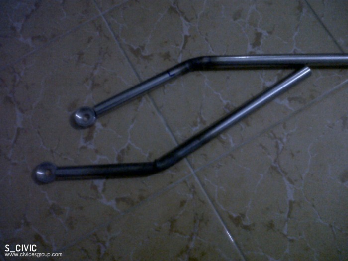

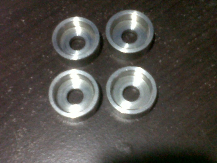

ใช้แสตนเลส  304 ขนาด 20mm. หนา 2.0mm ยาว 3 เมตร +กลึงแสตนเลสบูช 4 ตัว
ภาตอเสร็จแล้วคับ
ภาตอเสร็จแล้วคับ
กลึงบูช เพื่อยึดกับน๊อตเบ้าโชค 4 ตัวครับ
ตัดท่อยาว 110 cm (วัดจากปลายท่อเข้ามา 15 cm แล้วดัดปลายช้าย+ขวาเข้าหากัน 40 องศา
ตัดท่อยาว 45 cm แล้วดัดปลายช้าย+ขวา เหมือนภาพ 2

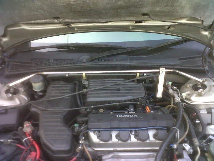

เริ่มกันเลย
เริ่มกันเลย
เริ่มเป็นรูปร่างแล้วครับ

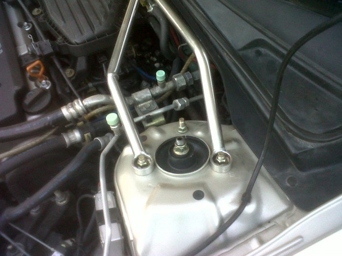

ถอดออกมาจากตัวรถรูปร่างเป็นแบบนี้ครับ
เชื่อมด้วยอาร์ก้อน(เชื่อมเองกับมือเลยครับ)
ล้างนำ้ยาแลัวประกอบเข้าที่ครับ

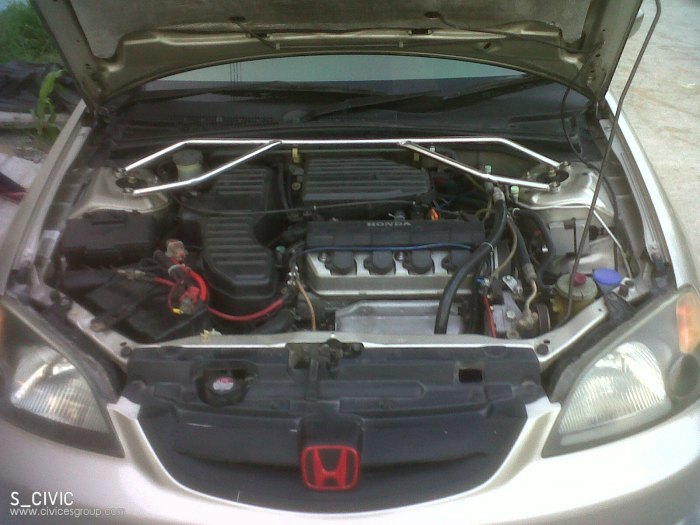

 up ตอนประกอบในรถ
ขัางซ้ายครับ
ขัางซ้ายครับ
ข้างขวาครับ
ข้างขวาครับ
