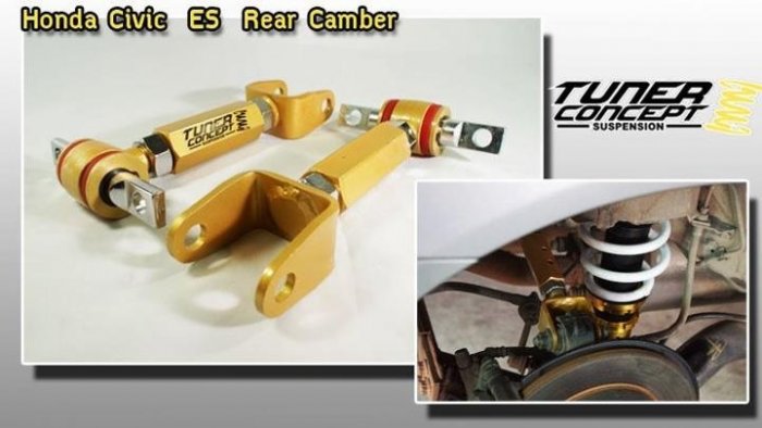

พุธ, 20 กุมภา 2013 16:19 - >>> สอบถามเรื่องแคมเบอร์หลัง <<<
ตอบรวมๆ นะครับ
รถที่โหลด + เปลี่ยนล้อ ยังไง ล้อกหลัง ก็แบะ เป็นธรรมดา
แคมเบอร์หลังของเดิม ไม่สามารถปรับได้ครับ เราต้องซื้อแคมเบอร์ที่สามารถปรับได้มาใส่เพิ่ม ซึ่งมีทั้งของแท้ และ ของสวยงาม (ขอมผมใส่ของสวยงาม ของคุณ ตี๋ โมโน)
ส่วน ท่านใดที่รองสเปเซอร์ แนะนำว่า หลังจากรองแล้ว เราต้องลองขันน๊อตดู อย่างน้อย ต้องให้ได้ 5 รอบนะครับ ไม่งั้นอันตรายเกินไป  แต่ ถ้ายีงอยากใส่อยู่ แนะนำให้เปลี่ยนน๊อตล้อให้ยาวขึ้นด้วย

พฤหัส, 21 กุมภา 2013 03:42 - >>> สอบถามเรื่องแคมเบอร์หลัง <<<
ถามท่านชลหน่อยครับว่าที่บอกว่าช่างตั้งโทให้นิดนึง ช่างตั้งที่ตรงไหน แล้วตั้งให้เป็นโทอินหรือโทเอ้า แล้วมันจะช่วยเรื่องมุมแคมเบอร์ได้ยังไงครับ อีกอย่างผมดูช่วงล่างหลังแล้วไม่เห็นมีตัวไหนที่มันปรับค่าได้เลยอ่าครับ หรือว่ามันมี ช่วยแนะนำหน่อยครับท่านชล
ปล.ของผม ฝั่งคนขับ -2 ฝั่งคนนั่ง -1 หนักกว่าของท่านอีก แต่ก็ไม่เห็นจะกินยางแบบเห็นได้ชัดน่ะ เปลี่ยนยางใหม่วิ่งมาก็เกินครึ่งหมื่นไปแล้ว หรือว่าผมไม่ได้สังเกตุให้ดีหว่า

athongchum พิมพ์ว่า:
ตั้งโท ให้ตรงอะคับ เค้าบอกแบบนี้ เพราะเห็นว่าของเดิมมันไม่ตรงนิดนึง
เห็นว่ามันหุบอะคับ อาจจะทำให้ยางมันวิ่งแบบฝืนอะคับ...
จุดที่ปรับมีคับ ตรงปลายของปีกนก จะมีน็อตตัวใหญ่อยู่ตัวนึง ที่ยึดอาร์มหลังอะคับ ก้มไปท้ายรถ มองเห็นเลย...มันจะเป็นลูกเบี้ยวอะคับ...ลองดูคับ

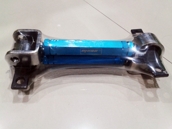

พฤหัส, 21 กุมภา 2013 15:11 - >>> สอบถามเรื่องแคมเบอร์หลัง <<<
เห็นรูปแล้ว เห็นน๊อตตัวเมียมั๊ยครับ น๊อตตัวนั้นต้องหาเพิ่มด้วยนะครับ เพราะ ของเดิม จะมีตัวเมียติดอยู่ที่ตัวแคมเบอร์ แจ่ของแต่ง ไม่มีตัวเมีย ต้องหาเพิ่ม 5555+

ศุกร์, 22 กุมภา 2013 14:50 - >>> สอบถามเรื่องแคมเบอร์หลัง <<<
ได้ของมาแว้ว...รอการติดตั้ง...
