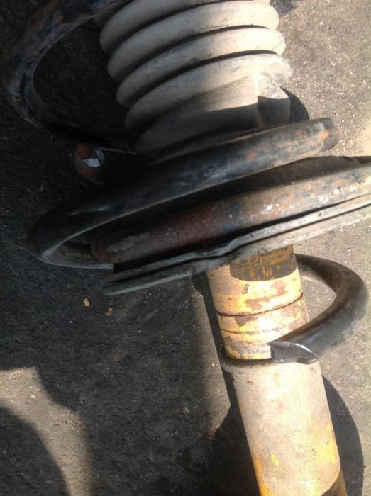

เป็นรถแอคคอร์ดของเพื่อนครับตกหลุมสปิงหัก เหตุเพราะร้าน)โหลดแบบมักง่ายครับไช้ไฟเป่าสปิงเลยเปราะเพื่อนๆดูกันไห้ดีนะครับเวลาเข้าร้านห้ามเอาไฟเป่าเด็ดขาด

ใช้ไฟเป่าไปค่าKก็หายแล้วอะครับ
เก็บตังไว้ทำดีๆครับ

พอดีตอนทำเพื่อนทิ้งรถไว้ครับไม่ได้ดูชุ่ยจริงๆ

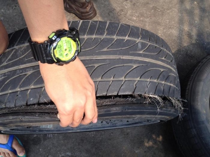

ตอนตกหลุมยังไม่เป็นไรครับวิ่งไปสักพักสปริงที่หักมันค่อยๆสีจนยางแตก ปวดจิตรแทนเลย

ผมว่าเปลี่ยนสปริงโหลด
เป็นวิธีโหลดที่ได้มาตรฐาน และลงทุนน้อยที่สุด
การเอาสปริงเดิมมาดัดแปลงให้มันสั้นลงไม่ว่าวิธีไหน
มันก็ทำให้เสียคุณสมบัติของเหล็กสปริงไปแล้ว

ผมว่าช่วงล่างนี่เป็นสิ่งที่ไม่ควรประหยัดเลยครับ

สรุปเพื่อนผมรอบนี้โดนยางไปสองเส้นเส้นในรูปแล้วก้อยางอะไหล่ที่ใส่ไปตอนยางแตกกลางทางแล้วยางอะไหล่ก้อแตกตอนวิ่งหาร้านถอดโช๊คเซ็งๆกันไป
