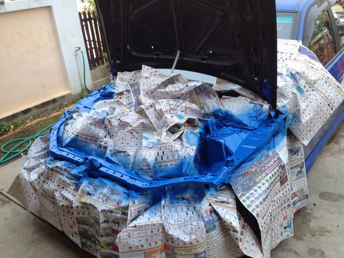

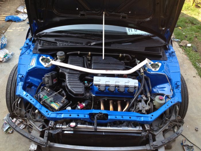

ยากก้ตรงปอดส่สนที่ไม่อยากให้โดนสี ส่วนถ้าเลอะก้ขัดออกง่ายหน่อย
ใช้สีกีะป๋องทัสไปนี่แหละคับ แค่ทำถูกขั้นตอนก็โอเคเลย แต่สีบางไปหน่อย
เดียวอาทิตหน้าถ้าว่างจะลองเก้บสายไฟและย้ายแบตกับฟิวไว้ฝาท้าย ยังไงจะอัพเดทอีกทีคับ
ทำเฉพาะส่วนที่เห้น
เรียบร้อยแล้ว อยากใส่กรองเปลือยนะ แต่กลัวอืด

ขอบคุนคับ ขอข้ามการรื้อรถไปเลยนะคับ หาดูได้ในกระทู้ DIY
สำคัญที่สุดคือความสะอาด ฝุ่น แดด และการปิดส่วนที่ไม่ต้องการทำสี ปิดไม่ดีมีเลอะ แก้ไขเหนื่อยเลย
อุปกรนะคับ
กระดาษทรายเบอ1500 ไวขัดหน้าสีเดิม
สีรองพื้น ผมเลือกสีเทาอ่อน
สี้จริง 3กระป๋อง
แลกเกอเงา 3 กระป๋อง
แนะนะให้ของเลแลนนะคับเพราะมีหัวฉีดแบน
กระดาษหนังสือพิมและเทปกาว
1 ขัดหน้าสีเดิม ทำความสะอาดกำจัดคราบมัน
2 เช้ดให้แห้ง ตากแดดให้แห้วจิงๆ และปิดด้วยส่วนที่ไม่ต้องการพ่นด้วยเทปกาวและหนังสือพิม
3 ลงรองพื้นบางๆรองจนแห้งค่อยซ้ำสัก2รอบแล้วรอแห้งสนิท
4 ลงสีจริง บางๆหลายๆรอบจนพอใจในเนื้อสี อย่างน้อย3รอบ ยิ่งหลายรอบสียิ่วเข้ม ปล ขึันอยุ่กับสีรองพื้น
5 ลงสีติงรอบสุดท้านทิ้วไว้พอหมาดราว10นาทีลงแลกดกอเลย
6 รอจนแห้งหทาดๆลวแลกเกอซ้ำอีก3รอบอยางน้อย
7 ทิ้งใหแห้งสนิทแล้วค่อยเก็บส่วนที่เลอะ
ลงสรไม่ต้องรียนะคับ เดียวเยิ้ม ไม่ต้องขัดสี เดียวปัดเวาลำบากแต่ใครสามารถก้จัดได้ตามความสามารถคัวเอง

รถเรารื้อไม่ยากคับ และบางจุดก้ไม่จำเป้นต้อง เพราะมีกรองมีกาบปิดไว้ ทำไม่ยากคับ ลองดู
ลองรื้อสาทปีะคูมาเหนื่อยเลย รื้อเยอะและต้องทำหลายจุด

ในเวปเราด็มีขายนะคับ แต่ถ้าส่งที่ผมรอนานหน่อย 2500-3500 จำราคาไม่ได้ละ
