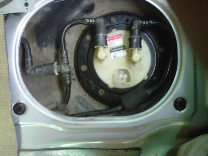

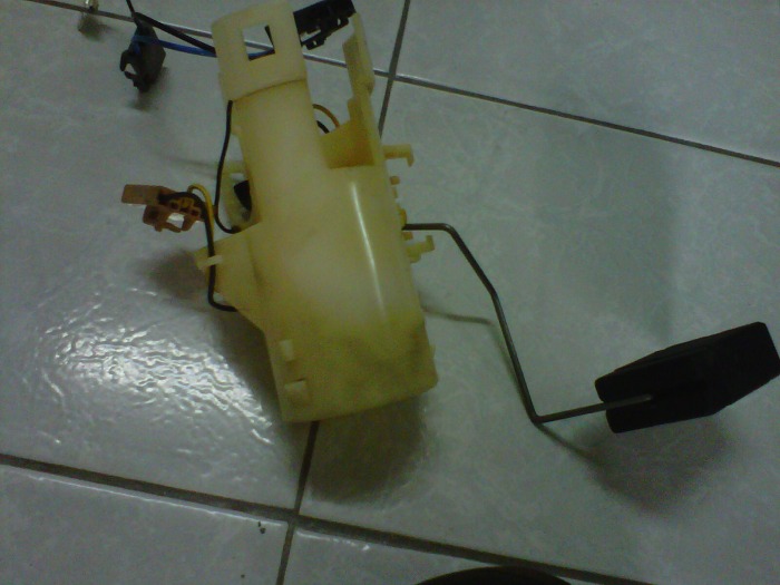

เสาร์, 16 กุมภา 2013 15:30 - จัดมาแล้วปั๊มติก เอาสภาพมาให้ดูกันระวังนะคับ
ทำได้ด้วยตัวเราเอง DIY อิอิ
ใช้ตัวท T No.10 ไขใต้เบาะด้าหลังพิงหนึ่งจุด หลังจากนั้นงัดเบาะนั้งขึ้นมาได้เลยก้จะเจอฝาปิดมีน๊อต 4 แฉก 4 ตัวไขออกจะเจอดังภาพ ใช้บร๊อก No 8 ไข สิบตัวและก็สายวายน้ำมันกับสายน้ำมันครับใช้มือบีบแล้วดึงครับแล้วมารลุ้นกันว่าอะไรจะเสียบ้าง ส่วนของผมปั๊มเสียอย่า

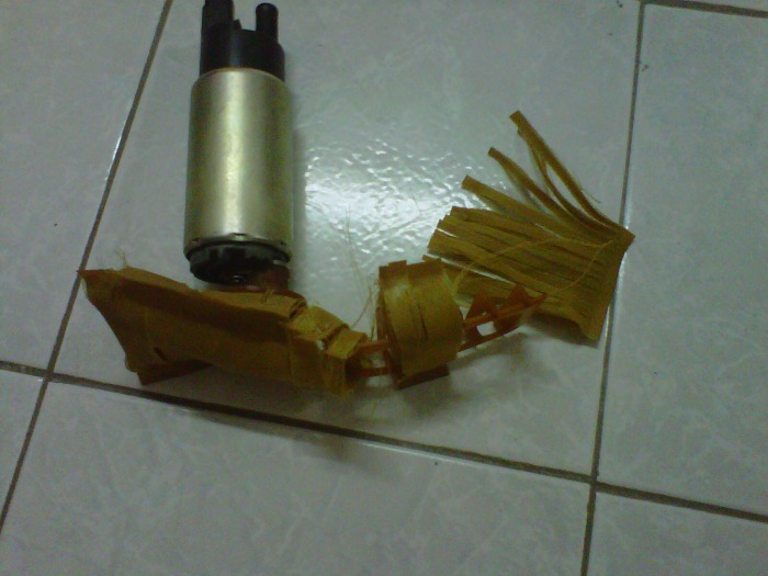

ขาดเละเทะเลยเปลี่ยนทั้งมอเตอร์ทั้งกรองแนะน้ำให้หาของ jassมาใส่ถ้า regulator ไม่เสียส่วนมากไม่เสีย เพราะกรองของแจสดีกว่ามากเลยมอเตอร์เดียวกันผมจัดมาสองตัวครับ ถูกๆ

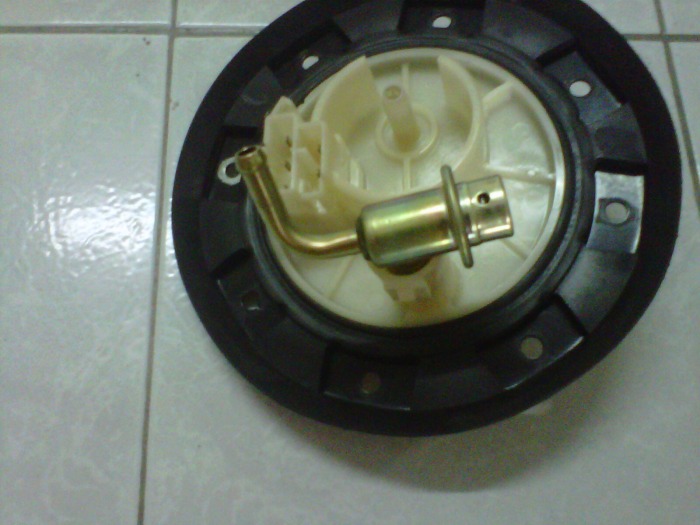

Regulator ครับล้างให้สะอาดหน่อยครับใส่ปิ้งเลยด้วย 91 อิอิอ
ชุดของ Es ครับยังดูดีอยู่ยกเว้นกรองกับมอเตอร์ ทำงานแค่ 108000 ลาโลกแล้วไปสู่สุขตินะทำงานมามากแล้ว สาเหตุที่ตาย แกสโซฮอลล์ 91 95 ทำร้ายอย่าต่อเนื่อจนขาดใจตาย

คืออย่างนี้นะครับผมเองก็ไม่อยากจะโทษว่าอะไรหรอนะคราบเนื่องจากว่า น้ำมันเบนซิลจริงๆๆจะไม่มีส่วนผสมของเอสทนอลล์มันจะไม่ค่อมมีผลต่อพวกยางเท่าไรครับหรืออาจมีแต่น้อยกว่าแน่นอน จากที่ผมสังเกตุการซ่อมหรายๆๆอย่างไม่ว่าจะเป็นเครืองยนต์เล็ออย่างมอไซค์ที่เตืม แกสโซฮอลล์ถามว่าพังไหม่ตอบเลยว่าไม่แน่แต่ส่วนที่เป็นพลาสติกจะกอบ ตัวอย่างลูกลอย คาบูเรเตอร์มีอาการร้าวและแตกมีคราบขาวๆๆมากมาเกาะตามชิ้นส่วน และส่วนที่เป็นยาง มีการบวม สำหรับยางที่ไม่ได้ใช้กับแกสโซฮอลล์ ตอนนี้เขาถึงผลิตอุปกรณืที่รองรับ กับน้ำมันชนิดพิเศษนี้นะครับ มันไม่ใช่ว่า เราจะไปโทษน้ำมัน แต่มันเกี่ยวกันจริงๆๆ แต่ที่ผมบอกว่าปั๊มติกพังไม่ใช่เพราะแกสโซฮอลล์ครับ ตามอายุที่ บอกว่าแกสโซฮอลล์ คือส่วนที่เป็นกรอง ต่างหากผมถึงน้ำรูปมาให้ดูครับ แล้วแต่วิจารณญาณในการอ่านครับ ผมอาจจะคิดไปเองแค่มาเตือนด้วยความหวังดี จากประสบการณไม่มีส่วนได้เสียหรือโจมตีไคร ถ้ามีข้อความใดที่ร่วมเกินขออภัยมา ณ ที่นี้ด้วยคราบ

 สตาทยากกว่าปกติ คราบ เวลาวิ่งสะดุด เร่งไม่ค่อยขึ้นคราบ
