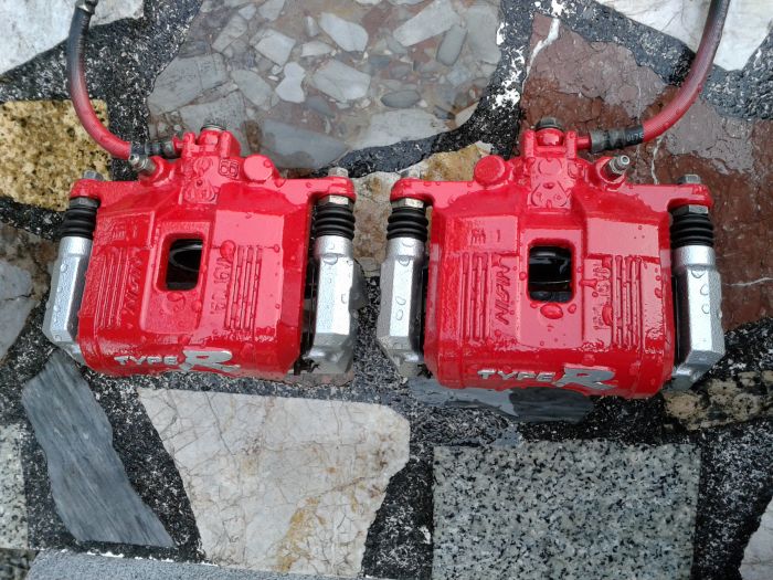

ศุกร์, 15 กุมภา 2013 22:41 - ทำสีคาลิปเปอร์ TypeR 1400 บาท แพงไปมั้ยครับ (ไปรับของมาแล้วคับ)
พอดีผมย้ายจากกรุงเทพไปอยู่ต่างจังหวัด แล้วมีร้านเนียนๆฝีมือดีๆ เค้ารับทำสีอยู่
คาลิปเปอร์ TypeR EP3 คิดค่าทำคู่ละ 1400 บาท มันแพงไปมั้ย ตกลงไปแล้วด้วย
ทิ้งของไว้แล้วอีก ไปเปิดในเนทเจอค่าทำกันแค่คนละสองสามร้อยเอง
เลยอยากรู้ว่าราคาที่ไปทำ มันสมน้ำสมเนื้อมั้ย
ปล สีคาลิปเปอร์แดง typeRสีเทา ขอบสีเทา แค่นี้เอง สองสี
ไปรับของมาแล้ว ปรากฎว่าไม่สมราคาเลยสักนิด ถ้าทำมาแบบนี้คู่ละ 500 ยังจะดีกว่า พื้นผิวที่พ่นสีแดงอยากให้เรียบแต่ไม่เรียบ สีก็พ่นบาง เห็นบอกว่าสีทนความร้อนจากจานเบรกได้  เดี๋ยวลองใช้ก็รู้เรื่องกัน ผมเสียดายเงินเสียดายเวลามากๆเลย อยากจะร้อง

ขอบคุณทุกคอมเม้นคับ สรุปแล้วว่าแพงจริงๆ แต่ยกเลิกไม่ทันแล้วคับ
เค้าบอกว่าใช้สีพิเศษ ทนร้อน เดี๋ยวเสร็จแล้วจะเอามาให้ดูว่าสมราคามั้ย

ลองถามเขาดูครับว่าขั้นตอนทำเป็นยังไง
ถ้าใช้สีทนความร้อนจริงขี้นตอนต้องมีประมาณนี้ครับ
-เตรียมพื้นผิวงานใหม่ โดยทั่วไปงานคาลิปเปอร์จะใช้ขบวนการ Degreasing (ใช้สารเคมีในการชำระล้างคราบไขมันแล้วก็กัดผิวชิ้นงาน) หรือนำไปยิงทราย แต่ไม่ค่อยมีทำเพราะคาลิปเปอร์เป็น Aluminium die cast ส่วนมากใช้วิธีแรก
-ใช้สีทนความร้อน Heat resistance paint (อันนี้แหละที่หายากเพราะเค้าขายให้เฉพาะบริษัทผู้ผลิต และในตลาดบ้านเรามีอยู่ไม่กี่เจ้า ลองถามดูว่ายี่ห้ออะไร เป็นสีประเภทไหน
-การอบ สีทนความร้อนแท้จำเป็นต้องอบที่อุณหภูมิอย่างน้อย 180องศา เพื่อให้ฟิล์มสีแห้งสนิทและองค์ประกอบภายในทำงานได้อย่างสมบูรณ์(ถ้าไม่อบคุณภาพก็จะไม่ดี)
-ค่าความแข็ง สำหรับงานคาลิปเปอร์จะมีอย่างน้อย 2-3H ขึ้นไป และก็คุณสมบัติเด่นคือ ทนน้ำมันทุกชนิดโดยเฉพาะน้ำมันเบรค ต้องทนได้ตามมาตรฐานที่เขากำหนด
ถ้าได้ตามนี้ก็ดีไป แต่ถ้าไม่ใช่ก็ทำใจครับ

เสาร์, 2 มีนา 2013 19:30 - ทำสีคาลิปเปอร์ TypeR 1400 บาท แพงไปมั้ยครับ (ไปรับของมาแล้วคับ)
NeaT ES. พิมพ์ว่า:
พ่นเองไปเลยพี่ ของผมก็ทำกันเองนี้แหละ.....อิอิ
ทำได้ทำไปแร้ว โครตเซ็งเสียแพงใช่เหตุ
