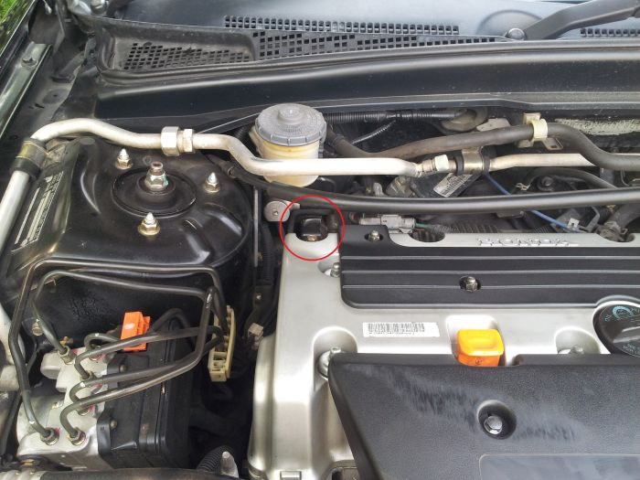

พุธ, 13 กุมภา 2013 13:24 - ถามพี่ ๆ ที่ใช้ ES2.0 หน่อยครับ พอดีเจ้าตัวนี้ให้ห้องเครื่องมันหัก!
พอดีวันนี้ล้างรถแล้วเช็คพวกระดับของเหลวต่าง ๆ
แล้วไปเจอเจ้าเหล็กตัวนี้มันหัก อยากทราบว่ามันมีไว้ทำอะไรครับ
ยึดสายอะไร ถ้าปล่อยไว้แบบนี้จะเป็นอะไรรึเปล่าครับ?

พุธ, 13 กุมภา 2013 15:11 - ถามพี่ ๆ ที่ใช้ ES2.0 หน่อยครับ พอดีเจ้าตัวนี้ให้ห้องเครื่องมันหัก!
เหมือนมันจะหักไปบางส่วนรึเปล่าครับ. มันเป็นตัวยึดสายคันเร่ง
อ่ะครับ. ภ้าไม่ผิดนะ

พุธ, 13 กุมภา 2013 15:27 - ถามพี่ ๆ ที่ใช้ ES2.0 หน่อยครับ พอดีเจ้าตัวนี้ให้ห้องเครื่องมันหัก!
blackhawkpearl พิมพ์ว่า:
+ 1 ครับ ที่ยึดคันเร่ง ถ้าดูไม่ผิด

พุธ, 13 กุมภา 2013 15:47 - ถามพี่ ๆ ที่ใช้ ES2.0 หน่อยครับ พอดีเจ้าตัวนี้ให้ห้องเครื่องมันหัก!
ตามด้านบนเลยคับ

พุธ, 13 กุมภา 2013 19:17 - ถามพี่ ๆ ที่ใช้ ES2.0 หน่อยครับ พอดีเจ้าตัวนี้ให้ห้องเครื่องมันหัก!
Chatnar พิมพ์ว่า:
DELL พิมพ์ว่า:
ตามด้านบนเลยคับ
ใช่ฮะมันหักไปบางส่วน ตะหงิดใจวิ่งไปถามที่ 0 เค้าก็บอกที่ยึดสายคันเร่งฮะเบิกใหม่ 192บ.
Part no. 17933-S5G-T00 ครับ 00 ตัวท้ายผมไม่แน่ใจว่า เลขศูนย์ หรือ ตัวโอ นะฮะ
เผื่อใครหักเหมือนผมแล้วอยากเบิกใหม่ ขอบคุณพี่ ๆ มากคร๊าบ
