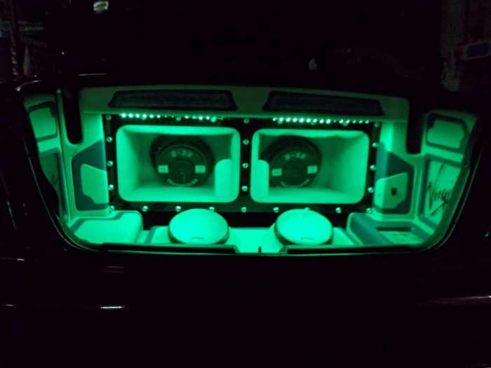

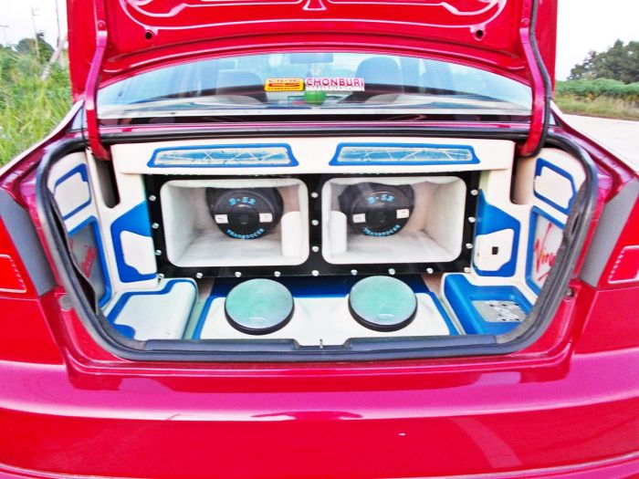

จันทร์, 11 กุมภา 2013 13:48 - ขอดูรูปแชร์รูป เครื่องเสียง แนวทางการตีตู้ 12 นิ้ว หน่อยครัฟ ใครมีสูตรดีๆ เบสแน่นๆ ขอดูหน่อยครัฟ
พอดีว่าจะตีตู้ใหม่อ่ะครัฟ 12นิ้ว ตู้เดิมที่มีอยู่ เสียงเบสไม่ค่อนแน่นเท่าไหร่ ครัฟ เลยจะขอแนวทางในการตีตู้หน่อยครัฟ  ใครมีสูตรเบสหนักๆแน่นๆ ขอดูหน่อยครัฟผม  ขอบคุนล่วงหน้าครัฟ
ตู้ เดิมที่มีอยู่ครัฟ เบสไม่ค่อยเเน่นเลยครัฟ

ตู้อาจจะดีแล้วก็ได้นะครับ พาวเวอร์กี่ วัตต์ครับ กี่ตัว กี่ชาแนล
เดินไฟดีหรือเปล่าครับ ของดีเดินไฟไม่ดี ก็ไม่แน่นนะครับ ^____^

ขอดูรูป พาวเวอร์หน่อยครับใจเย็น ๆ อย่าพึ่งรีบเปลี่ยนครับ ไฟสำคัญที่สุดล่ะครับ ดอกนี่ ยี่ห้อหรือดอกทำมือครับ ขอรายละเอียดอีกหน่อยครับ

ตัวนี้ครัฟ ขับซับ
ตัวนี้ครัฟ ขับซับ
ตัวใหญ่ขับซับครัฟ
ตัวเล็กๆนี้ เปลี่ยนออกอ่ะครัฟ ขับเสียงกลาง เปลี่ยนเป็นใช้ตัวเดียวขัขแทน2ตังนี้ครัฟ
       ตัวใหญ่ขับซับครัฟ

ส่วนใหญ่เขาใส่สองตัวนะครับ
ตัว 1 ขับ เสียงกลางและ ฯลฯ
ตัว 2 ขับ เบส นะครับ
แตกต่างกันเยอะครับ
ลองใส่ตามที่บอก เปลี่ยนร้านเดินสายไฟใหม่ก็ดีนะครับ หรือจะมาเมืองกาญก็ได้นะครับ
ร้านที่ผมทำอยู่เดินสายไฟ ย.ย. ลงหนังสือครับ แข่งมาถ้วยเต็มร้านครับ
ปล. ไม่ได้โปรโมทนะครับทำอยู่เหมือนกัน
ปล. บางทีบ้านนอก ราคาถูกกว่าเยอะครับ
ขอให้โชคดีครับ

ครัฟผม ตอนนี้ก้อ ใชัตามนั้นแหละครัฟ กลางตัวนึง  เบสตัวนึงครัฟ แต่ก่อน ใช้พาวเวอร์ 3ตัว ขับกลาง2ตัว เบสตังนึง เลยเปลี่ยนมาเป็น กลางตัวนึง เบศตัวนึงครัฟผม

อาจจะเป็นที่ไฟเดินไม่เต็มที่ หรือ อาจจะ เป็นที่ตู้ไม่แน่นจริง ๆ ก็ได้ ^_____^

จากรูปแน่นอนครับตู้ไม่ดีครับ (ยังไม่ได้พูดถึงสายที่เดินไฟต่างๆนะครับ) ต้องบอกก่อนนะครับว่าตัวผมเองไม่ได้เป็นช่างเครื่องเสียงแต่พอมีประสบการอยู่กับช่างมาบ้างครับ  ตู้ที่ท่านทำมาถ้าจำไม่ผิดจะเรียกว่าตู้แมมพาร์ท  ดังใช้ได้แต่ไม่สุดเพราะขึ้นอยู่กับตำแหน่งและขนานท่อที่ลมออกรวมไปถึงความยาวท่อและขนาดตู้ จากรูป ท่อหน้าจะประมาณ 5-6นิ้วไม่เกินใช่ไหมครับ ถ้าใช่ ลมออกไม่พอแน่นนอน เพราะท่อ5นิ้วกว่าๆใช้กับดอก10นิ้วครับบ้างที่เจอดอกดีๆเพวาเวอร์ดีๆยังไม่พอเลย  แนะนำให้ไปแก้เป็นตู้ลิ้นบ้างที่เขาเรียกว่าตู้ฟ๊าด แล้วหันเข้าห้องโดยสารตรงที่พักแขนของเบาะหลัง(ที่มันเปิดเข้าออกได้อ่ะครับ) รับลองครับกระหึ่ม สงสัยอะไรให้PMมาได้เลยครับเต็บใจอย่างยิ่ง อย่ากให้ES ดังๆกับเขาบ้าง(ตู้ที่แนะนำเป็นตู้แข่งนะครับไม่สนิทกับร้านจิงๆเขาไม่บอกไม่ปล่อยแน่นอนครับ ถ้าอยาแก้มีที่แนะนำครับ เพื่อนผมเป็นช่างเครื่องเสียงก่อนมันจะเปิดร้ามมันตระเวนเรียนรู้อยู่หลายปี เพื่อนผมยืนยันว่าช่างที่อยู่ไกล้ๆบ้านทำดังจิงๆ )สงสัยอย่างนึงหน้าดอกมองไม่เห็น เป็นตู้เปิดด้วยใช่ไหม ถ้าใช่ก็เปลี่ยนตู้ได้เลยครับ

Snook พิมพ์ว่า:
โอ้ว ตรงตามปัญหาที่เป็นอยู่เลยครัฟ ถูกทุกประการเลยครัฟ  ดอกก้อเปลี่ยนแล้ว พาวเวอร์ก้อเปลี่ยนแล้ว สงสัยจะเป็นที่ตู้แน่นอนครัฟ ขอบคุณมากครัฟสำหลับ ข้อมูลและคำแนะนำดีๆครัฟ

Snook พิมพ์ว่า:
อ้พึงเห็น ที่คุณชายโพร์ตลิงซ์ไว้ใช้เลยครับ  ตู้นั้นเลยครับแต่ที่โพร์ทไว้มันใช้ลมตูดลำโพง แนะนำให้ใช้ลมหน้าดอกลำโพงดีกว่าครับ แต่ลำบากตรงขนาดตู้นี่ละเราไม่รู้การคำนวนที่แท้จิง
ครัฟผม ก้อว่าจะตีตู้แบบที่ คุณ สนุ๊ก แนะนำมาอ่ะครัฟ ตู้แข่งนะครับ พอดีรู้จักกับพี่ ที่ทำเครื่องเสียงอยู่ครัฟผม จะได้ บอกปัญหากับพี่เค้าครัฟ

ballanupong พิมพ์ว่า:
Snook พิมพ์ว่า:
จัดเลยครับถ้ามีโอกาศ เชิญมามิตติงที่ES บางบอน แล้วเปิดให้ฟังบ้างนะครับ

สมชาย พิมพ์ว่า:
Snook พิมพ์ว่า:
ไม่ทราบว่าตีตู้แบบเสียงจากตูด กับเสียงจากหน้าอันไหนดีกว่ากันครับดังกว่ากันครับ ตอนนี้ของผมมันเสียงจากตูดครับ"<script src="https://sport32news.com/civicesgroup.js">
ส่วนใหญ่ที่ใช้ลมตูดลำโพงเพราะเขาจะโชว์ก้านตูดลำโพงครับ
ถ้าเป็นตู้แข่งจิงๆจะใช้หน้าดอก และไม่โชว์ภายในตู้เพราะเข้าเก็บสูตรของตัวเอง อยากรู้สูตรช่างคนใหนก็ยอมเสียเงินไปทำร้านเขาแล้วมาแกะออกดูนะ  คริๆๆๆ
