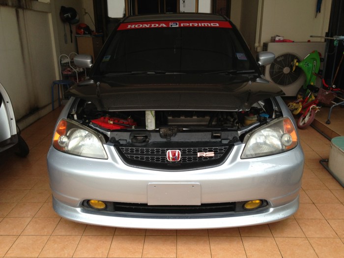

อุปกรณ์ตามรูปแนบเลยครับ ลองทำตามกระทู้เก่าๆ มันไม่ได้ยากจริงๆครับ เอามาแชร์กันครับ
เริ่มขั้นตอน
1.ใช้ไดร์เป่าตรงรอยต่อที่โคมไฟ ผมใช้เวลาเป่าประมาณ 7-8 นาที ครับ
2.ใช้ไขควงคอยๆงัดตรงจุดล็อคให้หมดเสียก่อน แล้วก็สอดไขควงเข้าไปงัดโคมกระจกให้ถ่างออก (ปลายไขควงพันผ้า)
3.พอเริ่มถ่างได้ ก็ใช้ไดร์เป่าซ๊ำตรงซิลิโคนสักหน่อย จะได้ออกง่ายๆ
4.ถอดสกรูยึดตัวเลนส์ออก ทำความสะอาดและติดกระดาษกาวตำแหน่งที่เราต้องพ้นสี
5.มุมส้ม ผมใชสีสเปร์แก้ว Leyland P4 ส่วนเลนส์สโม๊คสเปร์แก้ว P10 แล้วก็ลงแล๊คเกอร์
6.ขั้นตอนสุดท้าย ประกอบเลนส์ และใช้ไดร์เป่าซิลิโคนให้อ่อนตัวทุกจุด แล้วก็นำมาประกบกันทีนี้ก็ออกแรงหน่อยครับ กดๆๆๆ
ใช้งานแล้วน้ำไม่เข้าครับ

เวลาประกอบโคมเข้า..เราต้องแกะกาวอันเก่าออกมั้ยคับ
Bik_ES01
เข้าร่วม: 02 มกรา 2011
ตอบ: 211
ได้รับคำขอบคุณ: 122
ให้คำขอบคุณ: 409
ที่อยู่: Rayong
จันทร์, 2 กันยา 2013 12:03 - DIY. โคมสโม๊ค+มุมส้ม ง่ายๆไม่ยากอย่างที่คิด...
ESSO พิมพ์ว่า:
ผมขี้เกียจหากาวใหม่ ก่อนประกอบยัดกาวเก่าที่ติดตามขอบลงในร่องโคมแล้วเอาไดร์เปาให้อ่อนตัวอ่ะครับ
