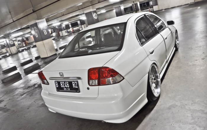

อาทิตย์, 10 กุมภา 2013 17:57 - ถามรายละเอียดแนว Flush หน่อยครับ
พอดีว่า ผมไปเจอมา เห็นแล้ว งามดีครับ  เลยอยากจะรู้
ล้อหลัง เขาเสริมอะไรหรือครับ ให้มัน ยื่นออกมาแบบนั้น แล้ว  สเปค ที่เขาเขียน หมายความว่าไงครับ ไม่้ค่อยรู้เรื่อง แต่งบมีพร้อมครับ แสนนึง ก่ะจะ จับยัดให้เสร็จในทีเดียว ครับ
สเปคแบบนี้ครับ
18x8,5 +28 with 205/40/18 Toyo Proxes4
18x10 +20 with 225/40/18 Achilles
ตรงล้อหลังครับ ที่ผมสนใจ
แบบนี้อ่ะครับ เขาทำกันยังไง จะได้บอกร้านทีเดียว
ผมว่ามันไม่เตี้ย ไม่สูงมากไป กำลังงาม เลยอยากทำครับ

อาทิตย์, 10 กุมภา 2013 18:38 - ถามรายละเอียดแนว Flush หน่อยครับ
ขับลำบากมาก ถึงมากที่สุด
ส่วนล้อหลังยื่นๆนั้นเรียกล้อแบะ ยิ่งโหลดเตี้ยมุม Camber
จะเปลี่ยนไปติดลบ  ทำให้ล้อแบะนั้นเอง
ได้รับคำขอบคุณจาก: ค้าอะไหล่โคตรเก่า  meseoul
abzabteam
ชื่อเล่น: มีมี่ซัง
เข้าร่วม: 20 ธันวา 2012
ตอบ: 179
ได้รับคำขอบคุณ: 232
ให้คำขอบคุณ: 29
ที่อยู่: บางกรวย ซ.15/1 แสนสุขแมนชั่น กทม 10700
อาทิตย์, 10 กุมภา 2013 18:42 - ถามรายละเอียดแนว Flush หน่อยครับ
baphometjr3 พิมพ์ว่า:
งั้นก็หมายฟามว่า แค่ใส่ ยางให้ดึงแบบนั้น แล้ว โหลดเตี้ย มันก็จะเป็นแบบนั้นเองใช่ไหม ครับ

อาทิตย์, 10 กุมภา 2013 20:06 - ถามรายละเอียดแนว Flush หน่อยครับ
เดียวจะมี ES Flush มาตอบอย่างน้อยก็4คันแน่นอน อิอิ
ล้อหลัง เขาเสริมอะไรหรือครับ  ถ้าล้อออฟน้อยๆกว้างๆ ไม่ต้องเสริมคับ เพราะล้อจะออกมาเอง ถ้าออกมาไม่มากจะใส่สเปเซอหรืออแดปเอต
สเปคแบบนี้ครับ
ล้อขนาด 18" กว้าง 8.5" ออฟเซต +25 / ขนาดของยางหน้ากว้าง 205 ซีรี่(ความหนาของแก้ม)40ไซ๊ยาง18" ยี่ห้อToyo Proxes4
ข่างล่างก็เหมือนข่างบน แต่กันที่ขนาดตามตัวเลขแต่ละตัว
ส่วนสเปคล้อผม
F17x8 et+25 with 195/40/17 nankang + สเปเซอ 6 มม
R17x9 et+25 with 205/40/17 nankang + สเปเซอ 6 มม
เพราะผมเตี้ยกว่าคันตัวอย่างเพราะล้อเล็กกว่า ขับลำบาก แต่ขับได้ผมก็ท้องรถหมดแล้ว
