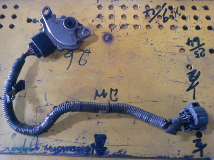

พฤหัส, 31 มกรา 2013 14:39 - ใส่เกียร์ R แล้วไฟถอยไม่ติดครับเช็คหลอดและฟิวส์แล้วไม่ขาดรบกวนพี่ๆช่วยบอกวิธีซ่อมด้วยครับ(
ช่วยแนะนำหน่อยครับไฟถอยไม่ติดเช็คหลอดแล้วไม่ขาด

สวิตช์ท้ายเกีัยร์คับ  .... ของผมเคยเจออยู่คับ หลอดไม่ขาด ฟิวส์ไม่ขาย เปลี่ยนสวิตช์ตัวนี้คับ

M/T หรือ A/T
