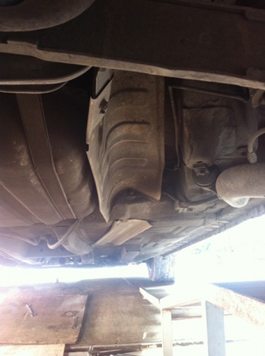

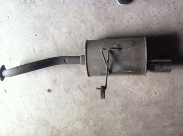

2. พี่นัท ท่อเทพ  ไปจัดพักกลางออโตเจทต่อเลยครับ หลังจากทำ 200,000 กิโลเสร็จ 1 วัน
ถอดออกมาแล้วครับปลายท่อของเดิม FGK มือสองยุ่น สกปรกมาก
เก่าโครตอ่ะ, เหมือนของเก็บได้เลย
อันนี้พักกลางเดิม กับท่อเดิม น้องสนิมกินหมดแล้ว
เอาลงมาหมดแล้วครับ ยกทั้งพวงลงมาซะ
ยกท่อใหม่ใส่เข้าไป จัดท่อเลสสะ หนา 2มิล ขนาด 1.7 นิ้ว

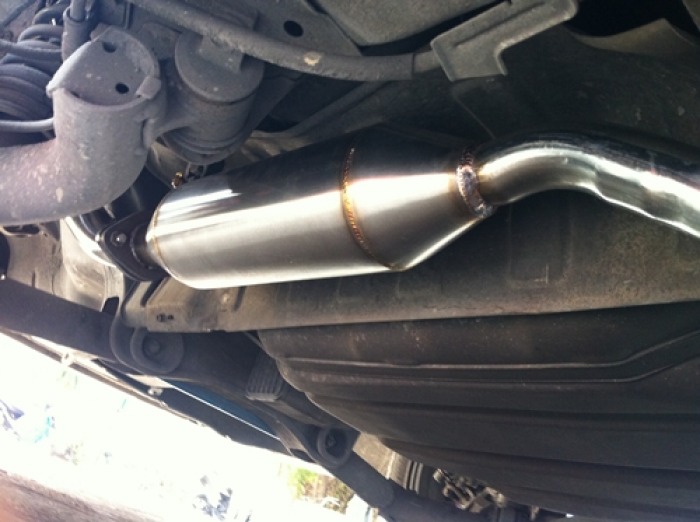

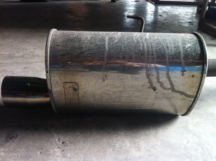

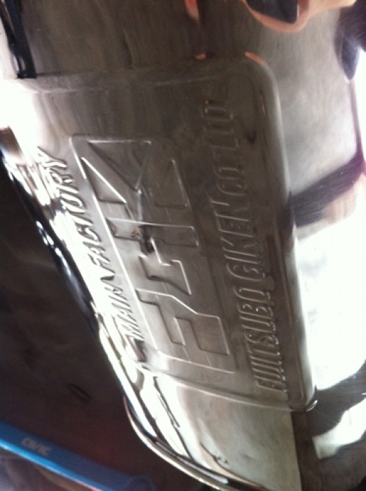

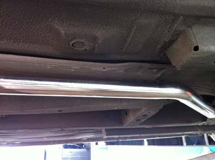

มาดูตัวเอกครับ ติดตั้ง และเชื่อมติดกับท่อแล้ว
จากนั้นที่ร้านทำการปัดเงาปลายให้ใหม่ครับ เงาเวอร์

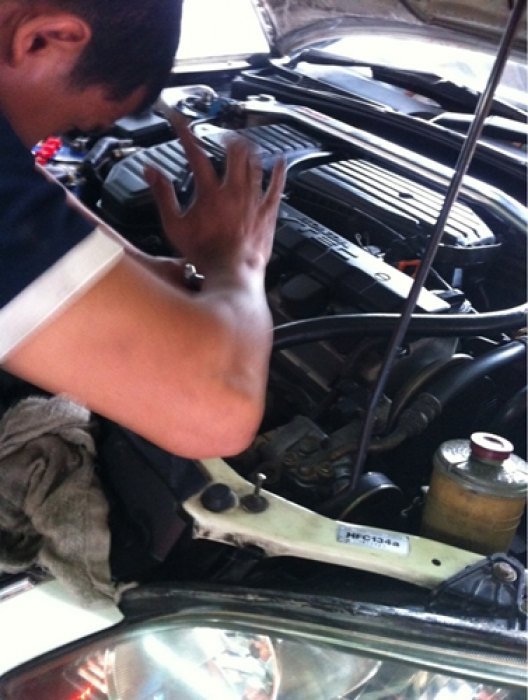

อันนี้ครับ ช่างเปา กำลังแก้งานครับ พอดีน็อตเก่าที่เฮดขาด ท่อเลยรั่ว
ช่างเปาก้อเลยจัดให้ครับ

อันนี้ขอตอบรวมนะครับ
ราคาพักกลางรุ่น ออโต้เจท(K20A EP3) 2,500 แต่ถ้าจะขอส่วนลอต้องหลังไมค๋กับพี่นัทโดยตรงนะครับ ราคานี้สำหรับสมาชิก ES group
เดินท่อเลสหนา 2มิล ขนาด 1.7นิ้ว ตั้งแต่หลังเฮดเดอร์ วิ่งยาวมาพักกลางออโต้เจท วิ่งไปจบที่ปลาย FGK 4,500
ใช้หน้าแปลนเดิมอชื่อมอาร๋กอนให้
น๊อตฟรีครับ น้ำดื่มฟรี
เวลาการทำ ขึ้นอยู่กับความยากง่าย การรื้อ  สำหรับของผมที่นาน เพราะหลังติดตั้ง ช่างเปาทดสอบระบบ สังเกตุว่ามีเสียงแปล่งๆ เลยตรวจสอบพบว่าน๊อตที่ตรงเฮดมันขาด เพราะอายุมันเยอะ เลยทำให้รั่ว จากนั้นช่างเปาเลยลงมือแก้ไขให้เลย....
