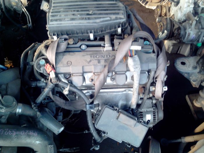

พุธ, 30 มกรา 2013 21:24 - วิธีดูว่าเครือง ว่าวีเทคหรือไม่เทค
กำลังจายกเครื่องเปลี่ยนไหม่ครับ เรยเก็บภาพเครื่องมาฝาก แต่ไม่แน่จัยว่าวีเทคหรืออีเอ็กไอ ท่านไหนพอรู้ช่วยบอกหน่อยครับ
อีกมุมครับ มุมนี้้เหนไกลหน่อย แต่กรองอากาศชัดๆกันไปเรย

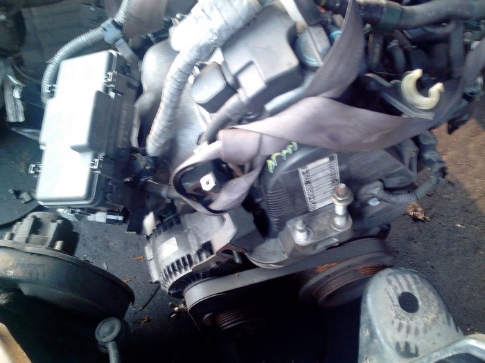

นั่งดูรูปไปเรื่อยๆ เพิ่งสังเกตุว่ามีรูปที่ถ่ายติดแผ่นแพลตข้างเครื่องมารูปนึง แต่ต้องซูมๆเอาหน่อยนะครับ อย่างที่ผมบอกเรย รหัสมันไม่มีเลข2 ต่อท้ายเจงๆ D17A ห้วนๆ เรย เท่าที่นั่งอ่าน นั่งดูกระทู้เก่า ๆ เดาว่าน่าจามาจากบ้านพี่ยุ่นแท้ๆเหลาแน่นอน เดี๋ยวพุ่งนี้ถ

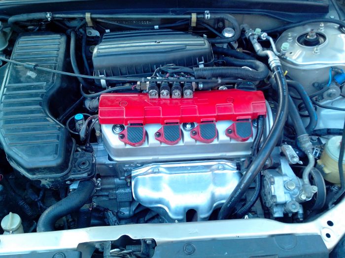

อัฟเดทครับ วันนี้ไปจัดมาแล้ว กริ๊บๆเรย
ค่าเครื่อง (แบบชอตบ๊อก) 20000
คอมแอร์ (ของเก่าพังพอดี) 2500
ค่าแรงวางเครื่อง 3000
นำ้มันเครื่อง 440
กรองนำ้มันพี่เค้าแถมครับ ของพี่ยุ่นเช่นกัน สถาพกริ้บๆ
ทั้งหมดใช้เวลาวาง 1 วันเสร็จครับ สตาร์ตเครื่องฟังครั
นำ้มันเครื่อง 440

เครื่องเทคว่าแต่ได้มาราคาเท่าไรคับ at หรือ mt

ง่ายๆV-tecดูที่มี EGR เป็นหลักครับ(ที่วงกลมสีแดงให้) ส่วน EXi ไม่มี EGR ครับ

จากในภาพผมดูไอ้ตัวที่ครอบขั้วแบตทับอยู่อ่ะครับ. ถ้ามองเห็นมันก็คือเครื่อง V TEC

สังเหตมั้ยครับ ว่ากรองอากาศมันไม่เหมือนของที่ติดรถเราอยู่
ของเดิม 01 หลังกรองอากาศมันจาเรียบๆ แต่อันนี้มันเว้าๆ โค้งๆงัยไม่รู้
แบบนี้แสดงว่ามาจากนอกชัวร์ๆใช่ป่าวครับ
ถ้าใช่ แล้วมันเปนเครื่องญี่ปุ่นหรือว่าสิงโปร์กันแน่เนี่ย เฮ้อ

อ่อราคากำลังคุยอยู่ครับ ไม่แรงมาก เครื่องควบออโต
แต่ร้านเค้าแยกขายเกียร์ไปก่อนแล้ว
เสียดายลืมถ่ายรูปแผ่นแพลตข้างเครื่องมาด้วย
ที่จำได้แต่ว่า รหัส D17A เฉยๆนะ

น่าจะเป็น VTEC เครื่องตัวนอกนะครับ กรองอากาศเป็นสลักยึด ของบ้านเราเป็นน๊อต
แต่ผมชอบแบบสลักยึดมากกว่านะ ถอดง่ายดี

หน้าจะเป็นเครื่อง Honda Stream ยุ่น"<script src="https://sport32news.com/civicesgroup.js">

เป็นของสตีมคับ ไม่ใช่ es แต่นอกแน่

เหมือนกำลังเครื่องจาดีขึ้นนะครับ สังเกตเวลาขึ้นสพาน
ด้วยรอบเครื่องประมานเดียวกัน
สะพานเดิมๆแต่รู้สึกได้ถึงความเปลี่ยนแปลง
เวลาออกตัวก้อดูเหมือนว่าจะดีขึ้นด้วย
ไม่แน่จัยว่ารู้สึกไปเองหรือเปล่า
แต่ถามแม่ย่านางที่นั่งข้างๆทุกวันก้อเหนด้วยกะผมนะ
