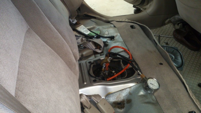

เริ่มจากตรวจสอบให้ตั้งแต่แรงดันจากปั๊มติ๊กครับ โชคดีครับ แรงดันปกติ

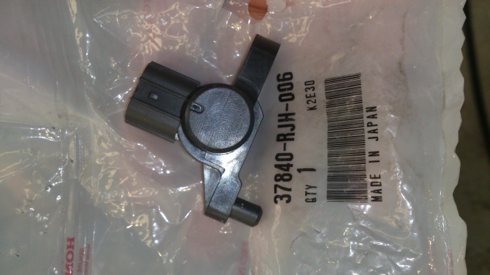

ต่อไปจี้จุดเลยครับ เช็ค alarm ที่ค้างอยู่ มี 3 ตัว  reset แล้วเหลือตัวเดียวครับ
แชร์: TDC เสียตอนไปเที่ยวดอยพอดีเลยครับ
ช่างเค้าเรียก TDC เซนเซอร์วัดแรงดันน้ำมันครับ

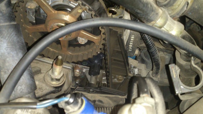

ชัดๆไปอีกรูป
ก้อเลยได้เปลี่ยนกรองน้ำมันเชื้อเพลิงไปด้วยเลยครับรอบนี้
ทำรถเสร็จขับได้มั่นใจ (สบายตัว อิอิ)
ก้อต้องขอชมศูนย์ Honda ที่แม่ริมครับวิเคราะห์ปัญหาได้ตรงจุด ซ่อมได้รวดเร็วครับ
เข้าเช็ครถ ก่อน 9 โมง รับรถก่อนเที่ยงวันครับ
