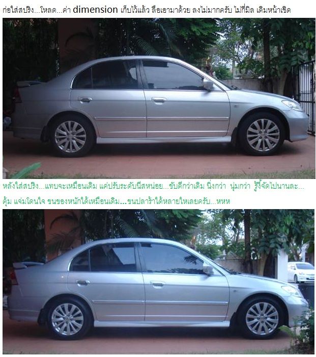

จันทร์, 28 มกรา 2013 12:32 - ใส่สปริง tein s tech แล้วไม่เตี้ยอย่างที่คิด
อาฮ่า...หลังจากอมความรู้จากพี่่ๆไปแล้วแรมเดือน ที่นี้ก้อใด้เวลาลงมือจริงซะที เปลี่่ยนสปริง จากของเดิมเป็น tein s tech 4 ต้น ลองสเปเซอร์หลัง 1/2"-1" รถเดิมๆ ไม่ใด้ติดแก๊ชไม่ใด้ลงเครื่องเสียง เดิม จริงแท้  (ตูดห้อย) สิ่งที่เปลียนคือ แม็ค ยาง สปริง ครับ ยางและแม็ก เป็นของ ตัวtop ของ
suzuki swift....185 x 55 R16 ยาง bridgestone RE300 จากโรงงาน ซื้อที่เค้าถอดจากรถป้ายแดง ครับ.....หลังจากเปลี่ยนแล้ว เตี้ยลงประมาณ 1" ด้านหน้า...ด้านหลัง ไม่เตี้ยเลย เพราะผมลอง สเปเซอร์ หลังเท่าเดิม
ความรู้สึกในการขับขี่ สิ่งที่ใด้คือ...
1. นิ่งกว่าเดิม
2.นิ่มกว่าเดิม (อาจเป็นเพราะ ของเดิมผ่านการใช้งานมานาน 7 ปี)
3.เตี้ยลงมาเท่าที่ ตัวเองต้องการ (แก็บระหว่าง ยาง กับ ซุ้มล้อเท่ากัน หน้าและหลัง)
4.ขนของ นั่งหลายคน เหมือนเดิม ถึงดีกว่าเดิม
5.ขับเร็ว บนเส้นทางเดิม หลุมเดิม...ความรู้สึก ดีกว่าเดิมครับ
6.ประหยัด เปลี่ยแค่สปริง โชีคเดิม น้ำมันไม่ต้องอัด...เดิมๆ
ส่วน อายุการใช้งาน ยังไม่ทราบ เพราะพึ่งเปลี่ยนมาครับ.....แนบภาพก่อน และ หลัง มาให้ดูครับ
มือใหม่....เร่ิ่มหัดแต่งครับ  ใด้อ่านความรู้จากพี่่ๆมาเยอะ ก้อเลยเอามาแชร์ให้พี่ๆดุูด้วย....ครับผม

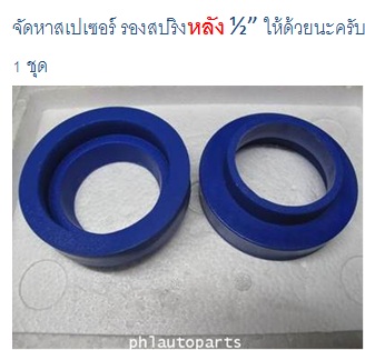

ใช้ตัวเดียวกันกับที่แนบภาพมาหรือปล่าวครับ ก่อนใส่ผมเอาตลับเมตรเช็คระยะแก็บระหว่าง ยาง กะ ซุ้ม  มันก้อไม่ยกนะครับ เท่าเดิม เนื่องจากสปริงใหม่ สั้นกว่า สปริงเดิม 1" สเปเซอร์ ก้อหนา ประมาณ 1" เช่นกัน  ก้นก้อเลยเกือบจะอยู่กับที่ (ที่เดิมครับไม่ขึ้นไม่ลง) ความเด้งหรือไม่เด้ง

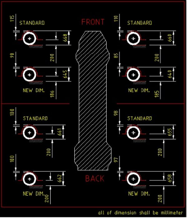

ครับ...ถูกใจครับ เพราะไม่ต้องการให้เตี้ยมากครับ เข้าบ้านไม่ใด้ รถข้อนข้างจะ ใด้ขนของหนักๆบ่อยครั้งอะครับ
ค่าเสียหาย สปริง 7000 สเปเซอร์ 650 ค่าส่งของ 150 ค่าช่าง 1300  รวม 9100 บาท
ค่า ยาง+แม็ก  14500 บาท ครับ
ใช้ครับผม ตอนเก็บค่าระยะ dimensions ใส่วันแรกครับ สักพักคงจะลงมาอีก ช่างเค้าว่างั้นเหมือนกันครับ...
กดหน้าลงอีก...คงไม่ใด้แล้วหละครับ  ผมกลัวงานเข้าอะครับ มากกว่านี้ต้องเลื่่อนเบ้า เผาสปริง ไม่มั่นใจครับ...
แนบค่า ระยะ ก่อน และ หลัง มาให้ดู ครับ

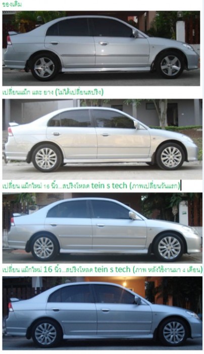

อังคาร, 23 เมษา 2013 14:10 - ใส่สปริง tein s tech แล้วไม่เตี้ยอย่างที่คิด
นำภาพ หลังจากเปลี่ยน สปริงโหลด tein s tech ผ่านการใช้งานมาแล้ว 3 เดือนกว่าๆ ไม่มีปัญหาอะรัย ใด้เตี่ยลงอีก นิดนึง ครับ

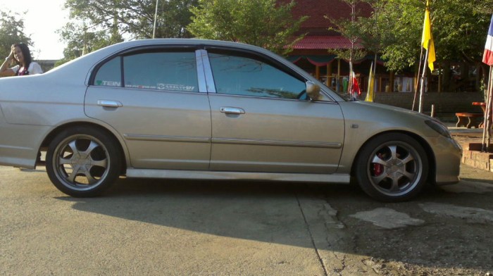

พุธ, 24 เมษา 2013 01:05 - ใส่สปริง tein s tech แล้วไม่เตี้ยอย่างที่คิด
ของผมเลื่อนเบ้าแล้วไม่มีปัญหาอะไรครับ ความแข็งอ่อนเท่าเดิมจากที่ยังไม่เลื่อนแต่ผมอัดน้ำมัน
แล้วมันแข็งนิดนึ่งแต่ที่ได้คือนิ่งกว่าเดิมมากๆเวลาใช้ความเร็ว กับเข้าโค้งมั่นใจครับ
อันนึ้รูปเก่านานแล้วเดี๋ยวจะอัพรูปใหม่ให้ดูครับ

ครับ...เปลี่ยนสปริง และใส่สเปเซอร์รองหัวสปริงหลังครับ ถ้าไม่ใส่ แก็บระหว่างซุ้มล้อหน้าจะกว้างกว่าหลัง...ตูดห่อยอะครับ
โช๊คเดิม...น้ำมันโช๊คเดิม...ไม่ใด้ทำอะรัยเลยครับ
ชอบครับ ตอนแรก กรัวว่ามันจะเตี่ยและแข็งกระด่าง..เห็นพี่่ๆ แนะนำเตี้ยน้อยคือ tein ก้อเลยเอาตัวนี้หละ.....หลังจาใช้มาแล้ว
สามเดือนกว่าๆ...ถูกใจครับ โดยรวม ดีกว่าของเดิมในทุกๆด้าน
