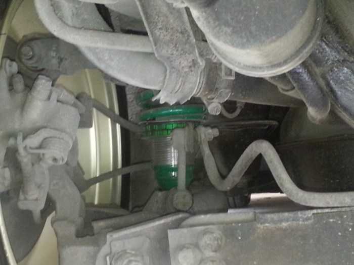

พอดีว่าจะปรับให้มันเตี้ยลงอะครับ  ผมยกรถขึ้นแล้วสามารถขันแหวนได้เลยไหมครับ
แล้วถ้าจะให้เตี้ยลงนี่ต้องขันแหวนตัวล่างลงมาก่อน แล้วขันแหวนตัวบนตามลงมาประกบใช่ไหมครับ
รูปล้อหน้ากะหลัง

ใช่แล้วครับ พอปรับเสร็จก็ขันตัวบนลงหาตัวล่างให้แน่น ปรับลงไม่ยากหรอกครับ แต่ถ้าปรับขึ้นมีเหนื่อยเพราะสปริงคอยดันตลอด

วิธีก็ตามนั้น (แต่ต้องถอดล้อด้วย) แต่ก่อนปรับ ปัดพวกฝุ่นหรือเม็ดกรวดออกจากเกลียวก่อนก็จะดี
สเต็ปสุดท้ายพอขันตัวบนลงมาชนตัวล่างแล้วให้ใช้ที่ขันทั้งสองอัน ขันบีบตัวบนและล่างเข้าหากันเพื่อให้มันแน่นด้วยครับ
ที่สำคัญคือควรหาวิธีวัดด้วยว่าขันลงมาเท่ากันทั้งสองข้างแล้ว

พอดีโช้ค 4 ต้น มันสูงต่ำไม่เท่ากัน  หน้าซ้าย กะหลังขวา มันลอยๆ   ว่าจะเอาลงให้มันเท่ากันครับ
